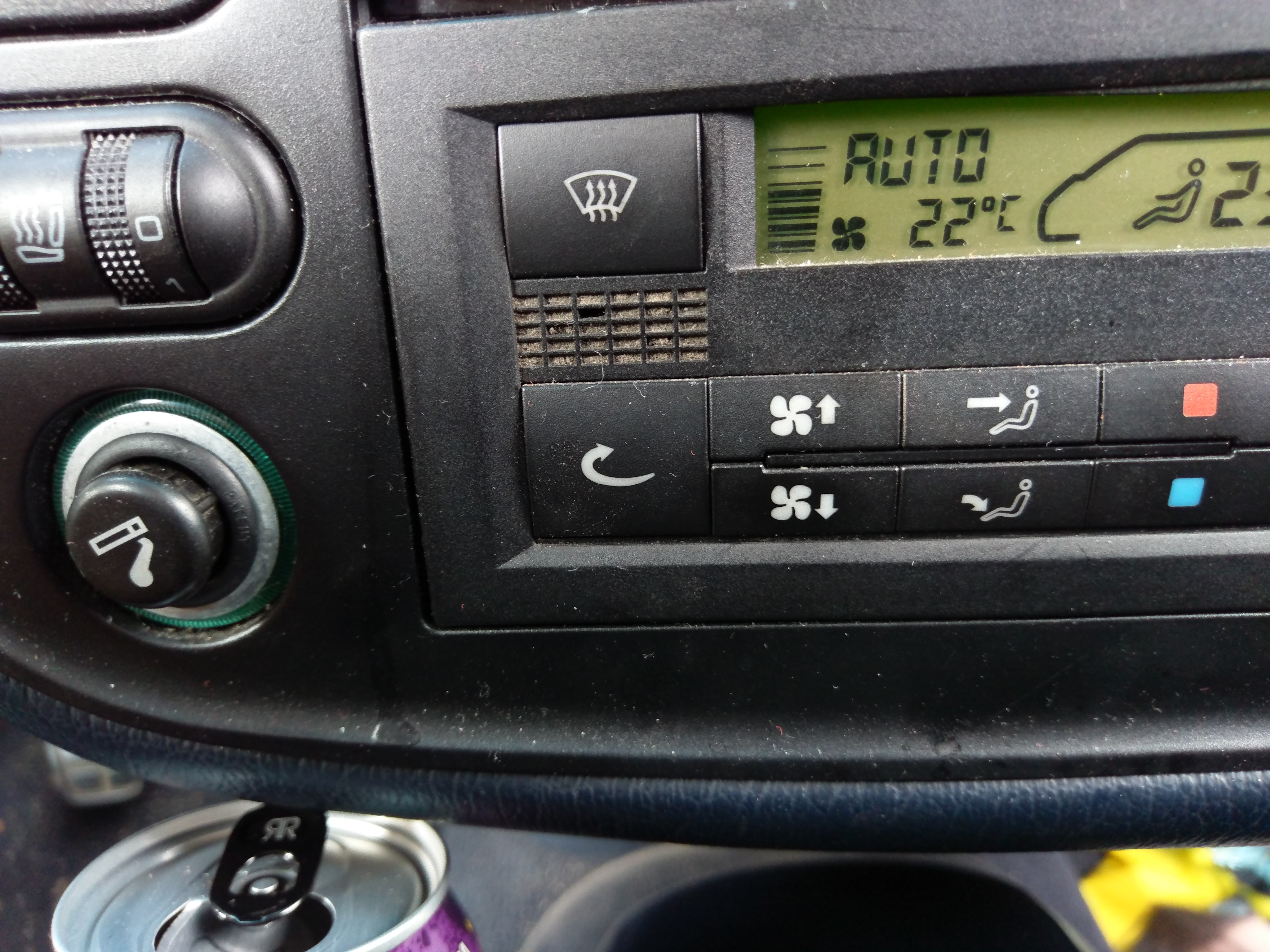

Es lag am verstopften Gitter
das ich da auch nicht selber geschaut habe :-o danke für die Hilfe
#41 So wie das aussieht hättest du das problemlos mit dem Feuerzeug kontrollieren können
Bei dem Foto hab ich mal ne ganz andere dumme Frage:
Runde Knöppe in der Mittelkonsole und Baujahr '99, also vor-Facelift Sharan. Aber „neue“ Climatronic? :?: :-s
Was’n das für’n Auto?
Im SGA I gab es eine abgerundete für oben und eine eckige Climatronic für unten, je nachdem, ob ein Doppel-Din-Navi verbaut war.
Und die eckige unten ist dann die gleiche, die im nach-Facelift drin war?
Ich war gerade mal bei Ebay, die vom SGA I fängt mit 7M0 an, vom SGA II mit 7M3. Optisch sehe ich keinen Unterschied.
