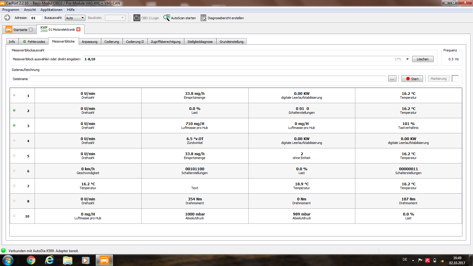

Wir haben heute den Zahnriemen neu mit Werkzeug drauf gemacht, aber das Auto springt trotzdem nicht an. Hier sind die Messwerte, kann jemand sagen, ob die ok sind? Ist der Zündwinkel 6.5° v. OT nicht zu groß? Wenn ja, wie kann man es ändern?
#55
6,5 !!! :shock:
Und du fragst alles ernstes warum der nicht anspringt ?
Die max Abweichung ist + - 2,5

#56
Jetzt leider nicht, habe keine Schlüssel von der Garage und der Motor ist schon wieder zusammen gebaut. Wie kann man es einstellen?
#57
Mom der Motor lief doch gar nicht !
Dann könnte der Wert auch nicht stimmen
Der soll ja nur bei warmen laufendem Motor richtig sein
#58
Beim Startversuch sollte der Winkel vom Motorsteuergerät gemessen werden.
Ich denke mal beim ZR montieren ist etwas schief gelaufen.
Mit 6,5 Grad bist du klar außerhalb der Toleranz.
