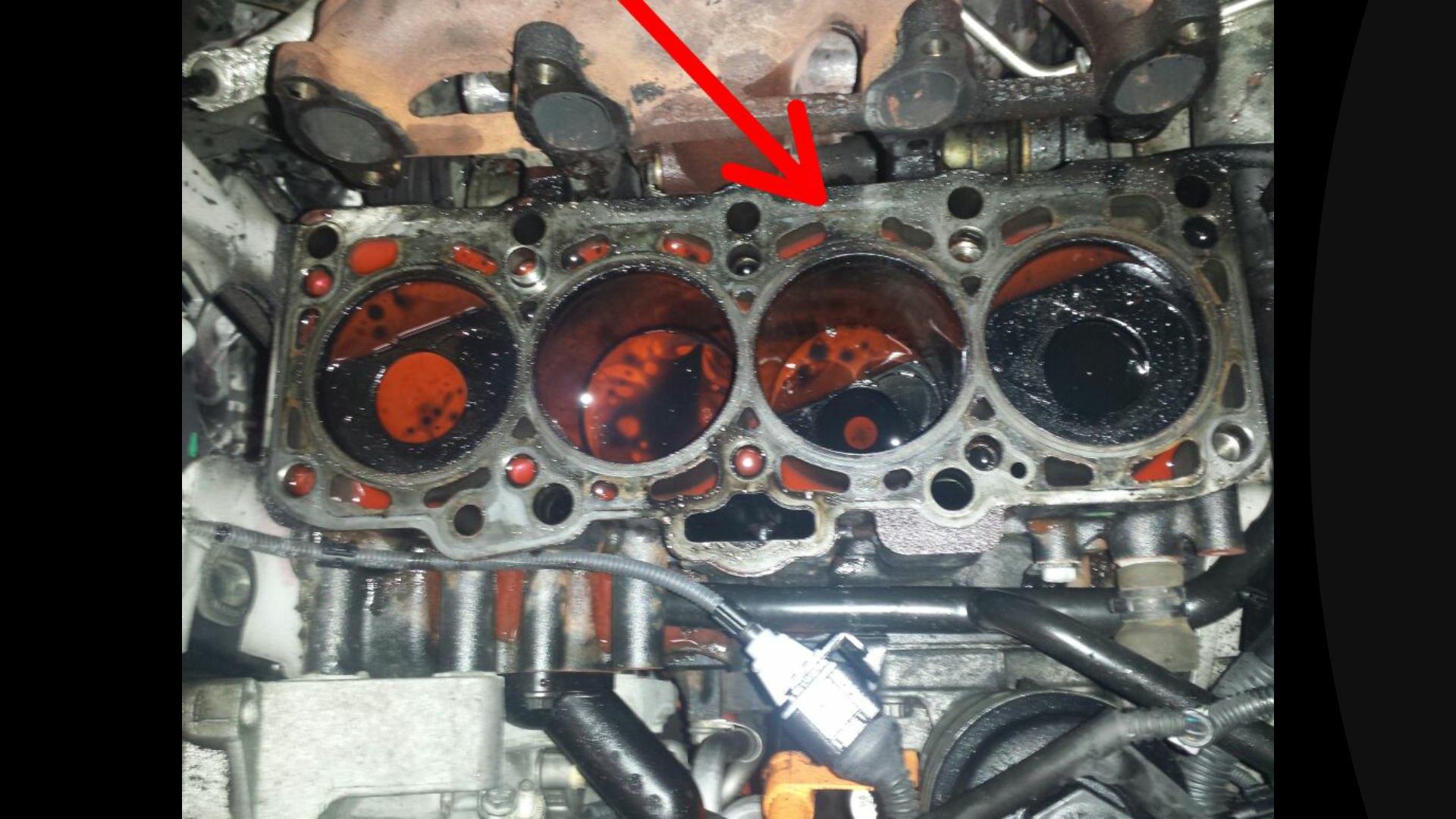

Hallo! Zylinderkopf ist runter und man kann sehen, dass die ZKD nicht mehr gehalten hat. Ist es möglich,
dass es deswegen der Motor lief nicht richtig und ging sogar aus?
#31
Sag mal was hast du gemacht !
Lass mich rate. Kapitalfehler. Vergessen vorher das Kühlwasser raus zu lassen.
Au Weia

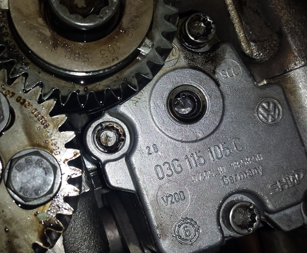

#31 Doch wir haben es raus gelassen, unten rechts am Kühler, aber wegen Thermostat kam nicht alles raus, war bisschen noch im Kopf. Ist auch nicht schlimm, werde sowieso gleich auch Ölwanne ausbauen um den Mitnehmer gleich zu wechseln und es kommen auch neue Kühlwasser und Öl rein.

#34 die Kurbelwelle muss in der „richtigen“ Stellung stehen, dann kommt man an die Ölwannenschrauben.
Ob das beim BRT auch so ist vermag ich nicht zu sagen.
#38
Im Schwungrad sind Aussparungen durch die man an die Schrauben kommt.
#39
Hallo!
Erstmal danke an 38, hat super geklappt.
Jetzt haben wir den Motor wieder zusammen gebaut mit neuen Mitnehmer, der alte war schon kein original, aber Ecken wurden schon bisschen abgerundet. War ein 100 und zwar nur bis Einschlag rein geschoben und Ölwanne hat es gehalten, dass der nicht rauskommt. Den neuen haben wir gekürzt und mit ring gesichert.

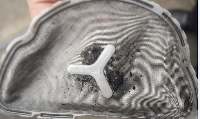

Jetzt ist aber folgendes Problem und zwar der Motor springt nicht an. Es sieht so, dass der kein Sprit bekommt, wenn man den Silikon spray durch Drosselklappe einspritz fängt der an zu laufen, aber nur so lange wo man den einspritzt. Sprit kommt an, aber es ist fast kein Druck drauf (man kann es leicht mit Finger fest halten, sollen doch 3 Bar sein), könnte es an der Pumpe liegen? Habe heute die Pumpe ausgebaut, am Sieb war nur bisschen dreck, aber nicht so extrem. Ach ja wir haben auch die Kompression gemessen und die ist irgenwie zu niedrig zwischen 19 und 22 Bar nur, ist es normal, oder stimmt da wieder was nicht?
