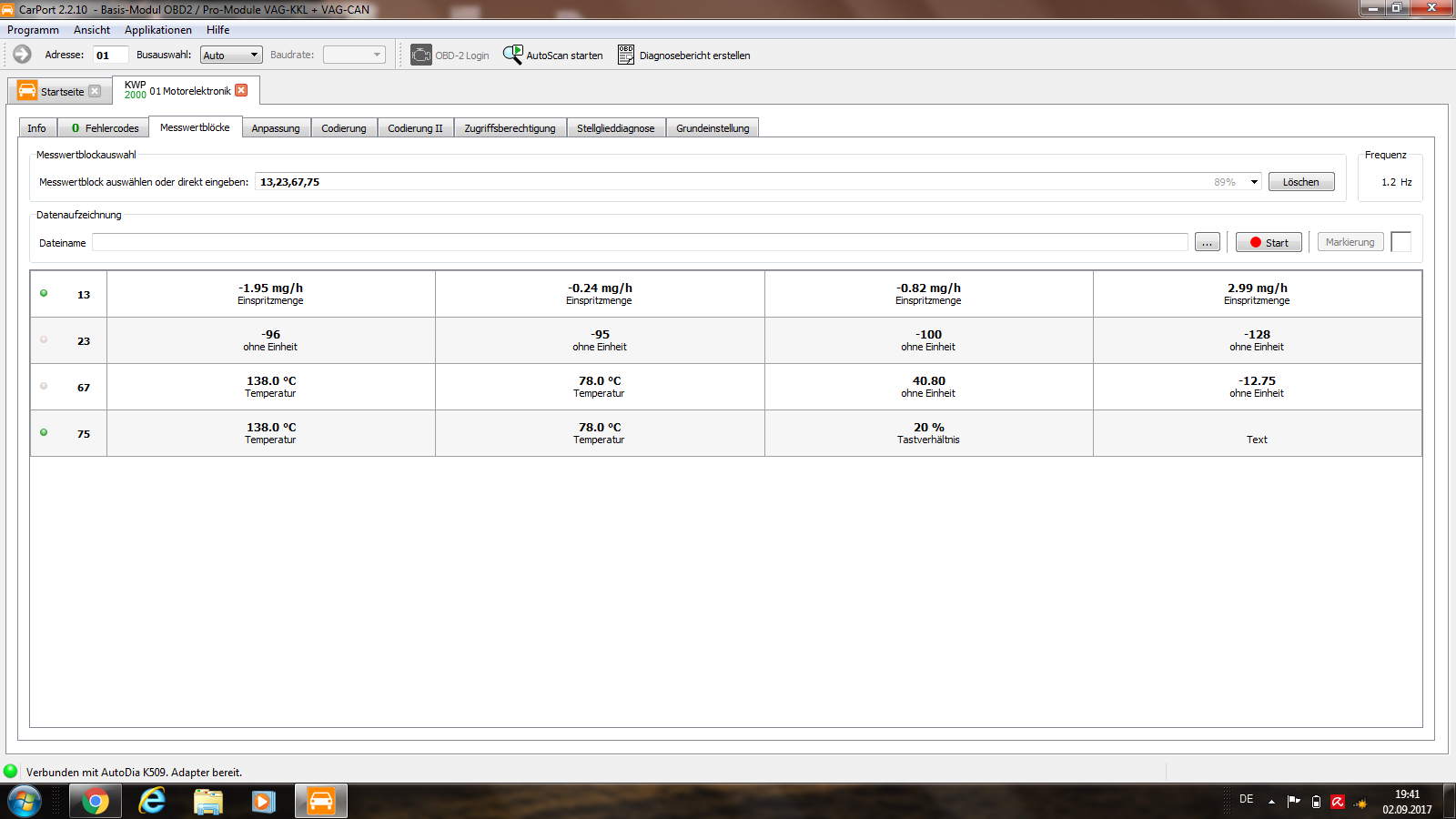

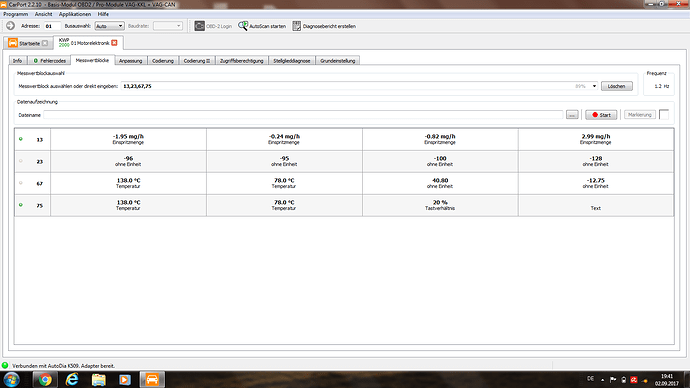

Jetzt habe ich paar Werte ausgelesen, vielleicht kann jemand so mir besser helfen und Tipp geben woran es liegt. Außerdem habe neuen Differenzdrucksensor eingebaut, aber der zeigt mir die gleichen Werte (auf dem Foto sind Werte mi neuen Sensor). Habe versucht den Stecker von AGR-Ventil abzuziehen und es hat sich nicht geändert, außer, dass der Fehler dann kam. Falls man irgendwelche andere Werte braucht, kann ich auch machen. Danke!
