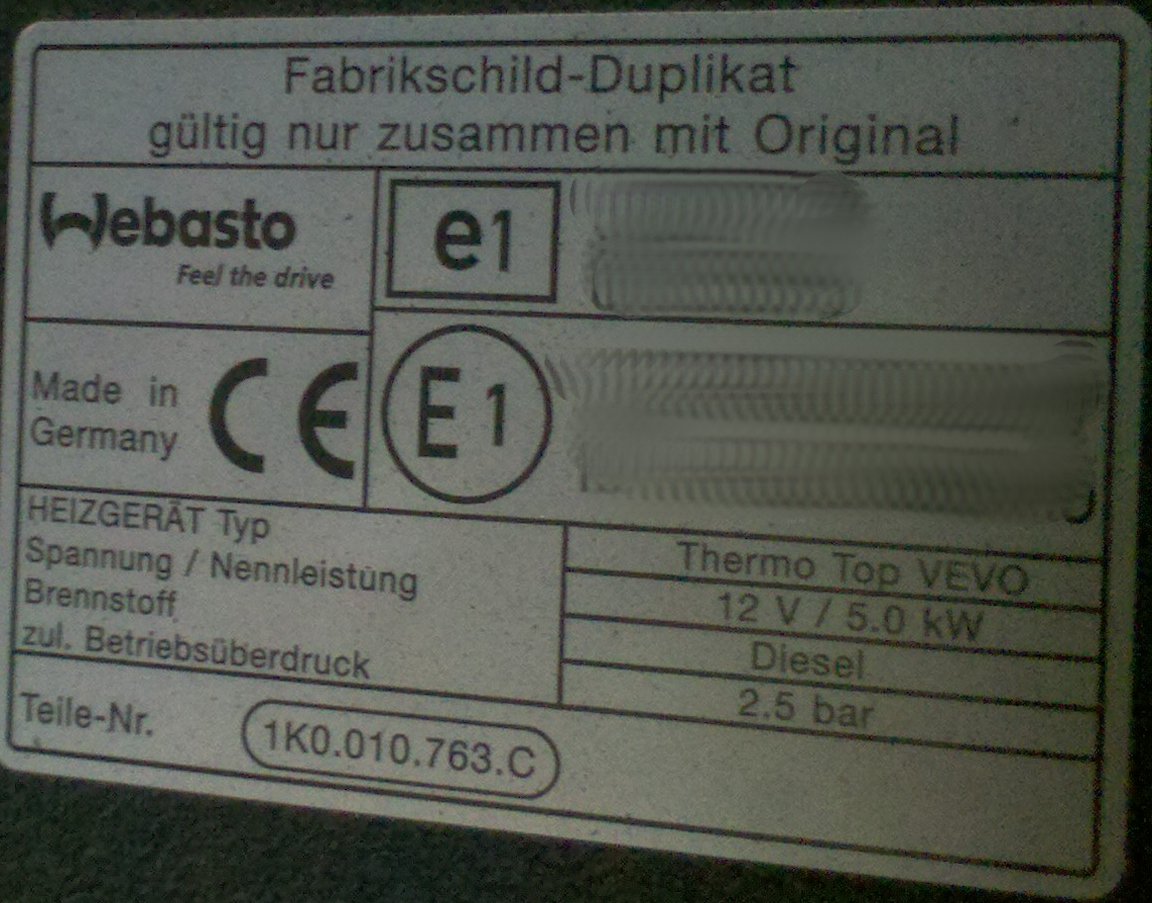

Bei mir gibt es im Motorraum (vorne mittig auf der Leiste) diesen Aufkleber:
deutet eindeutig auf einen verbauten Zuheizer hin :slight_smile: (wohl in Folge der Klimatronic)
Hat sich gestern bei 5 Grad das erste mal aktiviert. Deutlich warnehmbares Surren und „Gestank“.
Jetzt würde mich noch interessieren, ob ein elekrischer Heizer zusätzlich verbaut ist, oder nicht. Mir fällt auf, dass selbst bei kaltem Motor und definitiv nicht laufendem Dieselzuheizer (aussen Temp. ca. 8 Grad) sehr schnell warme Luft aus der Lüftung strömt, definitiv schneller als bei meinem alten Ali.
