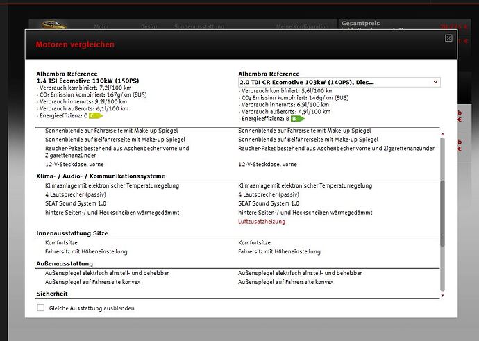

Moin, was heißt „Stand der Technik“?? Zuheizer?? Also lt. Konfig kann man eine Standheizung bestellen… und es steht da was von Luftzusatzheizung. Mir wurde auch mal gesagt, das die neumodischen Motoren mit einer „elektrischen Zusatzheizung“ in der Lüftung geplant sind um schneller Betriebstemperatur zu erreichen!! Und ANspruch auf Nachrüstung - gekauft wie gesehen - wer nicht fragt bleibt …

Also ohne es genau zu wissen… Im Konfigurator wird noch immer eine Luftzusatzheizung als serienmässiges Detail aufgelistet. Ob das Ding jetzt dieselbetrieben oder nur ein PTC-Teil ist, weiß ich nicht, allerdings meine ich mich erinnern zu können, dass mir auf der Präsentation des neuen Sharan/Alis in Genf der Chefentwickler erzählt hat, dass nach wie vor Zuheizer verbaut werden. Vielleicht ist das ja geändert worden… NIXWEISS.gif

Moin, und Luftzusatzheizung ist ??? serienmäßiger Zuheizer??? Hallo…
„Dann müsste imho der für den deutschen Markt serienmäßige Zuheizer“ >>>> WER SAGT DAS???
Warum schreist Du hier so rum? :dudu:
Moin, also richtig ist, das TDI einen Zuheitzer besitzen kann. Dieser ist normaler Weise aber vorne mit im Motorraum verbauten, kurze Wege, um den Kühlkreislauf auf Temperatur zu kriegen… soll die „Luftzusatzheizung“ sein…

Luftzusatzheizung: www.sgaf.de/content/elektrische-luftzusatzheizung-innenraum-282555
Hat demnach nichts mit einem Zuheizer zu tun.
Und fast alle modernen Diesel haben einen „Zuheizer“, nur ist dieser meist elektrisch und nicht Kraftstoff-betrieben, und damit nicht zu einer Standheizung aufrüstbar.

Moin, habe mal eine Zwischenfrage an die SGA 3 Besitzer. Gibts noch die FONDHEIZUNG??? LAufen hier noch die Kühlwasserleitungen hin??? Und das mit der elektrischen Zuheizervariante würde erklären, warum man bei Sonderausstattung „beheizte Windschutzscheibe“ dann keine Luftzusatzheizung haben soll!!! Gibts im Forum keine Schrauber der beiden Hersteller??? Die sollten das doch wissen und mal … guckstdu.gif in den Unterlagen schauen…
