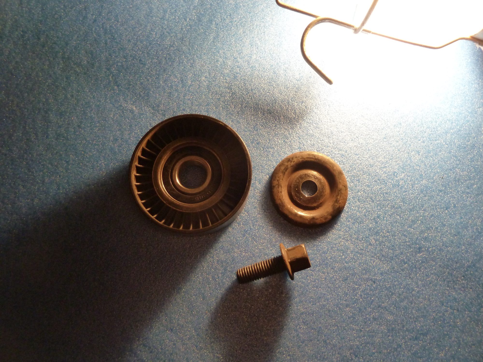

Da die alte Spannrolle (die neue hat identische Maße :-/ ) noch gut klingt wollte ich diese wieder einbauen.
Aber: Wenn ich die Befestigungsschraube anziehe, blockiert die Rolle.
Ich kann die Teile drehen und wenden wie ich will, beim Anziehen der Schraube drückt dieses Blech auf die Rolle und nichts geht mir. Fehlt da ein Teil als Abstandshalter…??

Jetzt drückt aber dieses Blech beim Anziehen der Schraube auf die Rolle und blockiert diese…
In dem Link von Uwe sind die Einzelteile bebildert.
Da ist auch zu sehen wie herum das Blech montiert ist.
Auf einem Bild ist der eingebaute Riemenspanner zu sehen ohne Rolle. Kontrolliere doch mal ob bei dir die dort sichtbare Hülse noch vorhanden ist oder ob du die eventuell mit der (neuen) alten Rolle abgezogen hast.
Jau Danke.
Denn Thread von Tricker hatte ich mir schon angeschaut.
Meine Teile am Spannarm sind ja identisch. Siehe mein Foto.
Es hat ja vorher auch gepasst. Ich habe beide Seiten des Bleches ausprobiert. Logisch ist aber nur eine Steckrichtung und man sieht den Abdruck der Schraube.
Ich verstehe es ja selbst nicht. Vorher hat es doch auch gepasst.
Da der Spannarm noch richtig Druck aufbaut, jetzt einen neuen kaufen für über 150,-- Euro…
Ich wollte nur die Rolle prophelaktisch wechseln …
Uwe hat schon den richtigen Link geschickt. Schau dir die Bilder mal wirklich genau an. Auf dem Bild hier und auf diesem hier sollte dir eigentlich dein Fehler /unterschied klar sein. Auf deinem Bild vermisse ich das Distanzstück und die Federscheibe, um das Distanzstück zu fixieren.

Die Bilder sind gut… Aber: Sie zeigen wie auch bei Tricker zu sehen, beide die Umlenkrolle.
Die Spannrolle hat eine größere Schraube M14 und nur diesen Metalldeckel ohne Reduzierhülse und den Sicherungsring.

Oh Mist, vergiss mein Beitrag in 12 - es geht ja um die Spannrolle und nicht die Umlenkrolle. Da braucht man ja das Reduzierstück nicht.
#14 bei manchen Spannarmen aus dem Zubehör wird die Spannrolle trotzdem auf einer Hülse montiert. Schau dir die alte Rolle genau an (und auch den Boden in der Werkstatt) ob da nicht doch so eine art Hülse ist wie auf dem Bild hier ansatzweise zu sehen: www.sgaf.de/node/354549
Es passiert durchaus öfter das die Hülse im Lager steckenbleibt.

Mir ist trotzdem schleierhaft, warum diese originale Blechmanschette die originale Spannrolle auf dem originalem Spannelement blockierte… Teile fehlten keine.
