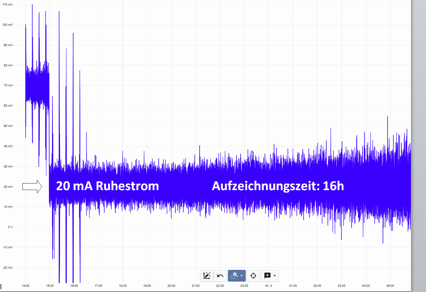

Ruhestromaufnahme messen.

Den Sicherungskasten hatte ich vor ein paar Jahren wechseln müssen. Ich hatte damals auch berichtet:
Der ist aber immer noch in Ordnung.
