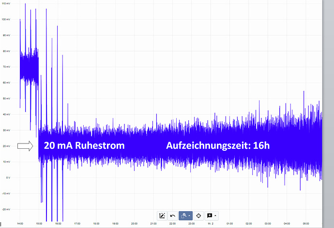

Nach dem Tausch des Relais 109 habe ich nochmal über Nacht den Ruhestrom aufgezeichnet:
In der Messung fließen jetzt nur noch die erlaubten 20mA. Keine Ahnung was in der ersten Stunden zusätzlich 50mA gezogen hat, aber generell ist das eine Größenordnung die keine Batterien mehr frist.
Und die Periodizität (alle 13 min für 2 min) aus dem vorhergehenden Bild ist verschwunden. Das könnte darauf hinweisen dass tatsächlich das Relais 109 gehangen hat.
