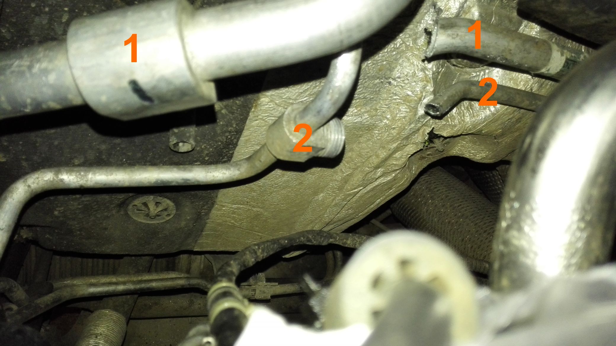

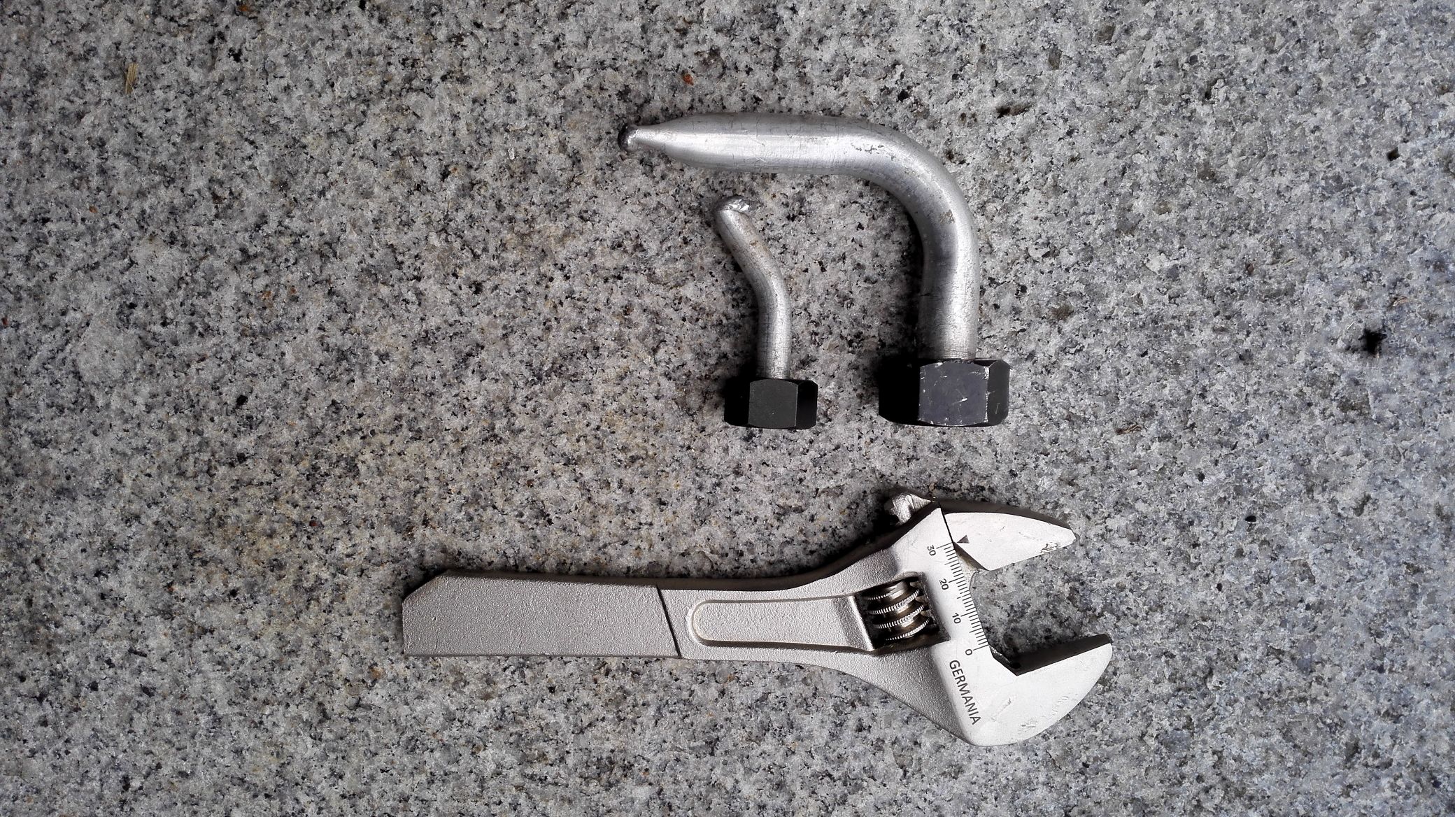

Ich möchte Euch hier kurz teilhaben lassen, wie ich die Klimaleitung nach hinten stillgelegt habe. Hierfür habe ich die Klimaleitungen, die nach hinten gehen, ca. 10 cm nach der Abzeigung durchgetrennt und zu einem Kühlerbauer gebracht, der mir die Dinger „zugelötet“ hat. Hierfür hat er ein WIG Schweißgerät benutzt.

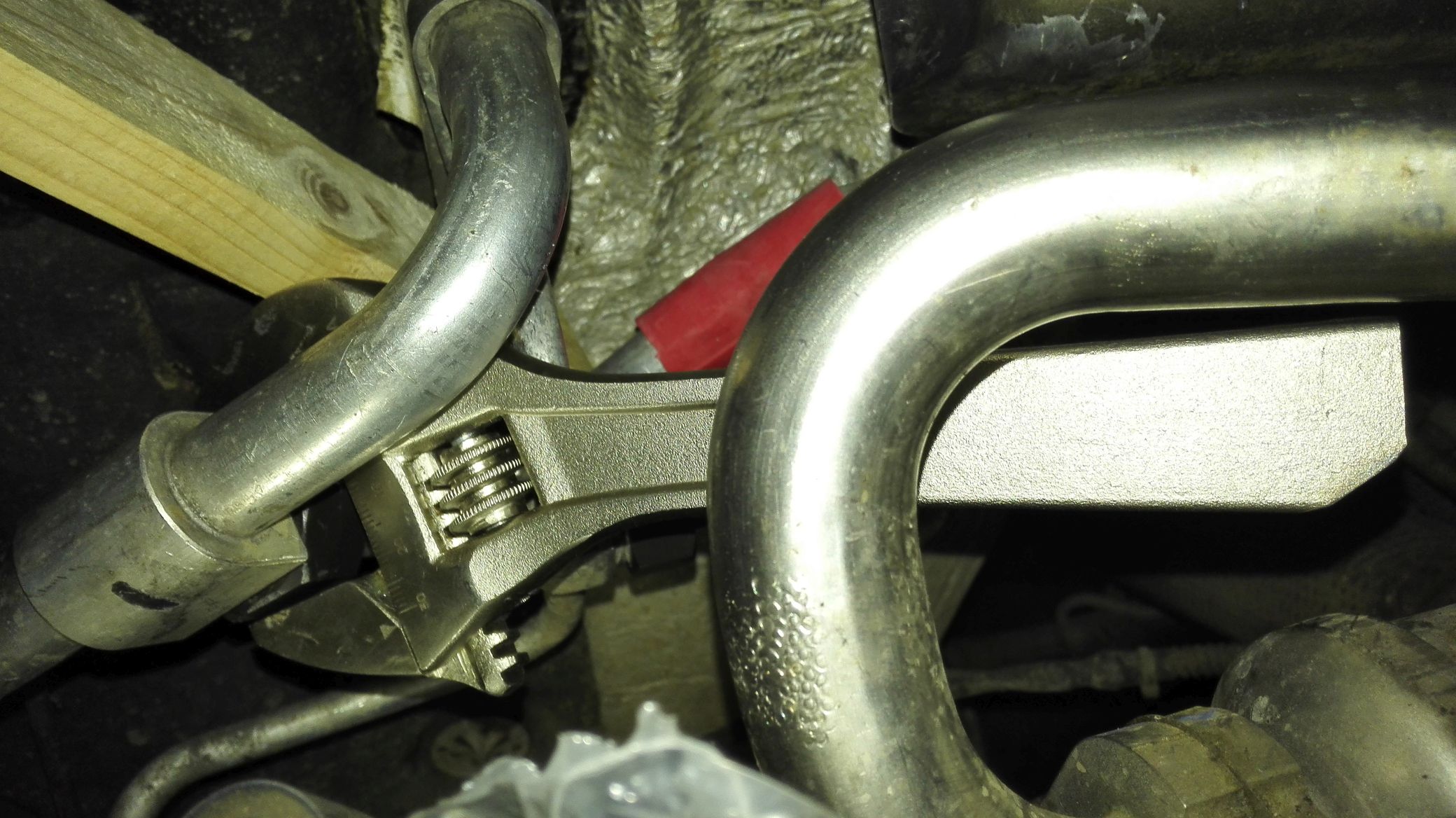

auf max. 20 cm gekürzter Maulschlüssel 30mm bzw. „Franzose“ für die dickere Klimaleitung. Für ein längeres Werkzeug ist kein Platz.

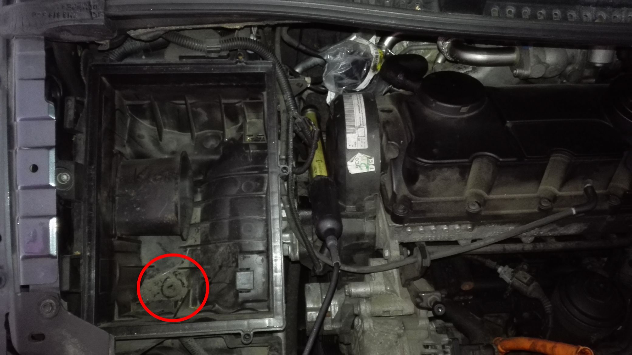

Luftfilter und Ladeluftschlauch ausbauen. Anleitung für den Luftfilter: www.sgaf.de/node/253363
Motorabdeckung entfernen
Abzweigende Klimaleitungen ca. 10cm nach der Abzweigung auftrennen.
Abgetrennte Klimaleitungen ausbauen
Kühlerbauer oder ähnliche Firma zum Verschließen („Zulöten“) der Leitungen aufsuchen.

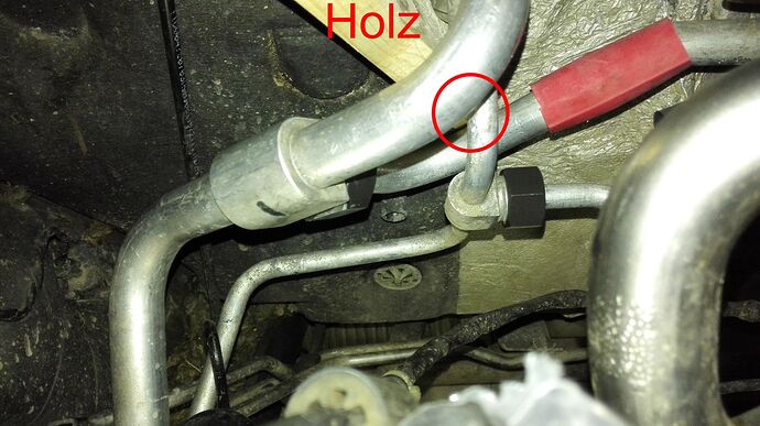

Die verschlossenen Klimaleitungen wieder einbauen. Für den Einbau der dickeren Leitung habe ich noch ein Holzstück benutzt, um ein Verdrehen der Leitung beim Festdrehen der 30er Mutter zu verhindern. Auf dem Bild sehr Ihr einen Schrumpfschlauch, den ich später wieder weggemacht habe (kein Platz zum Schrumpfen).
Ansatz des gekürzten Franzosen:
- Luftfilterkasten reinigen
