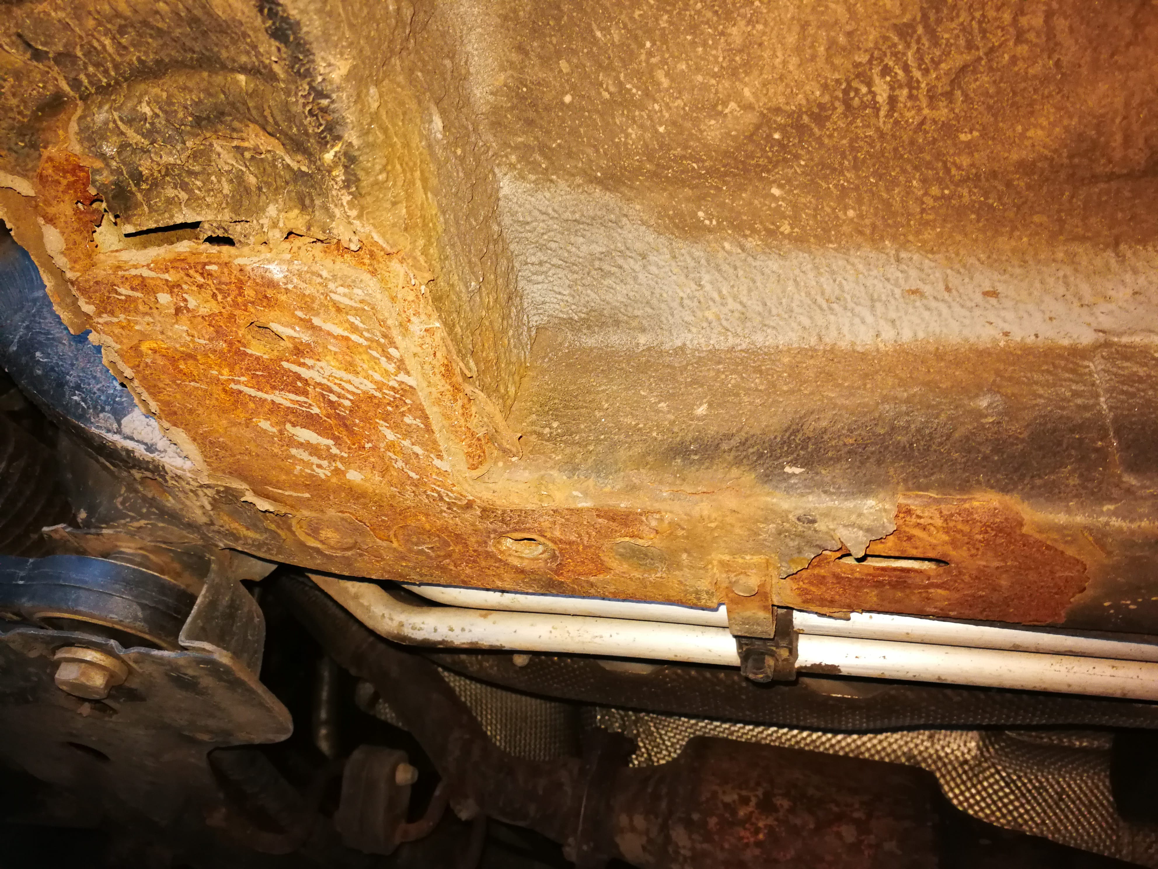

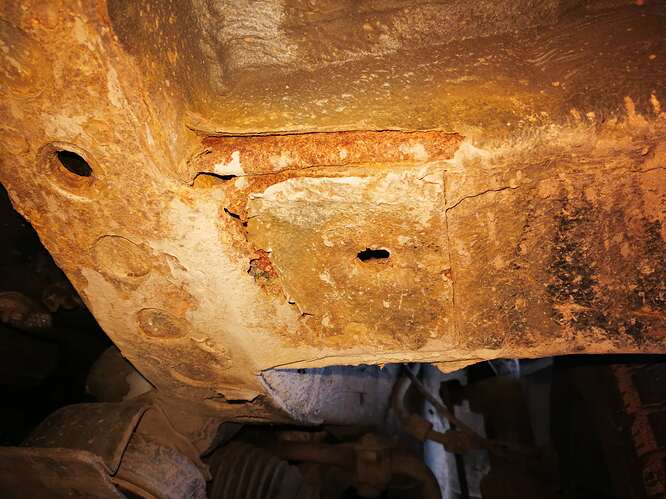

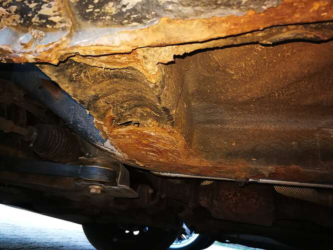

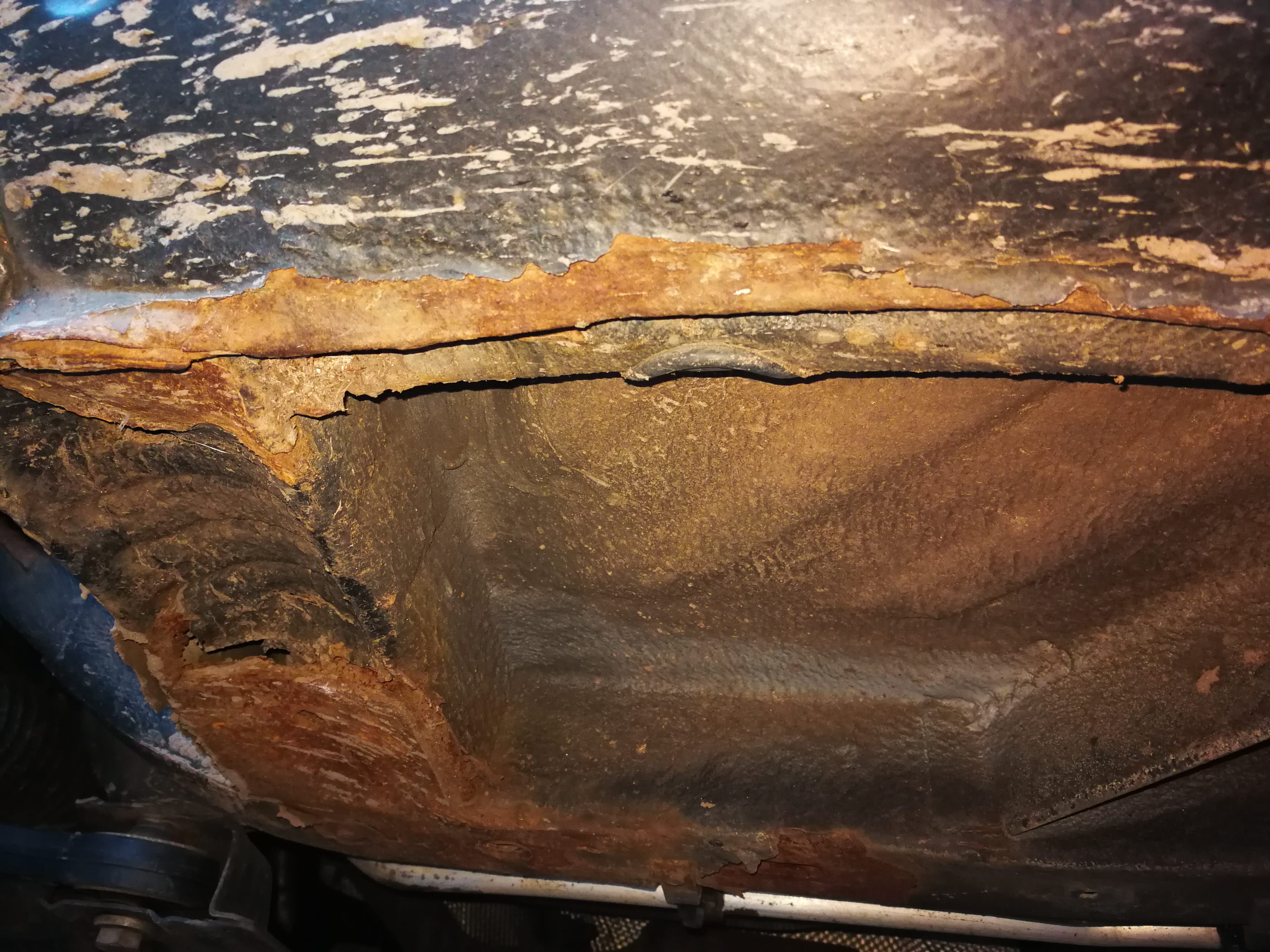

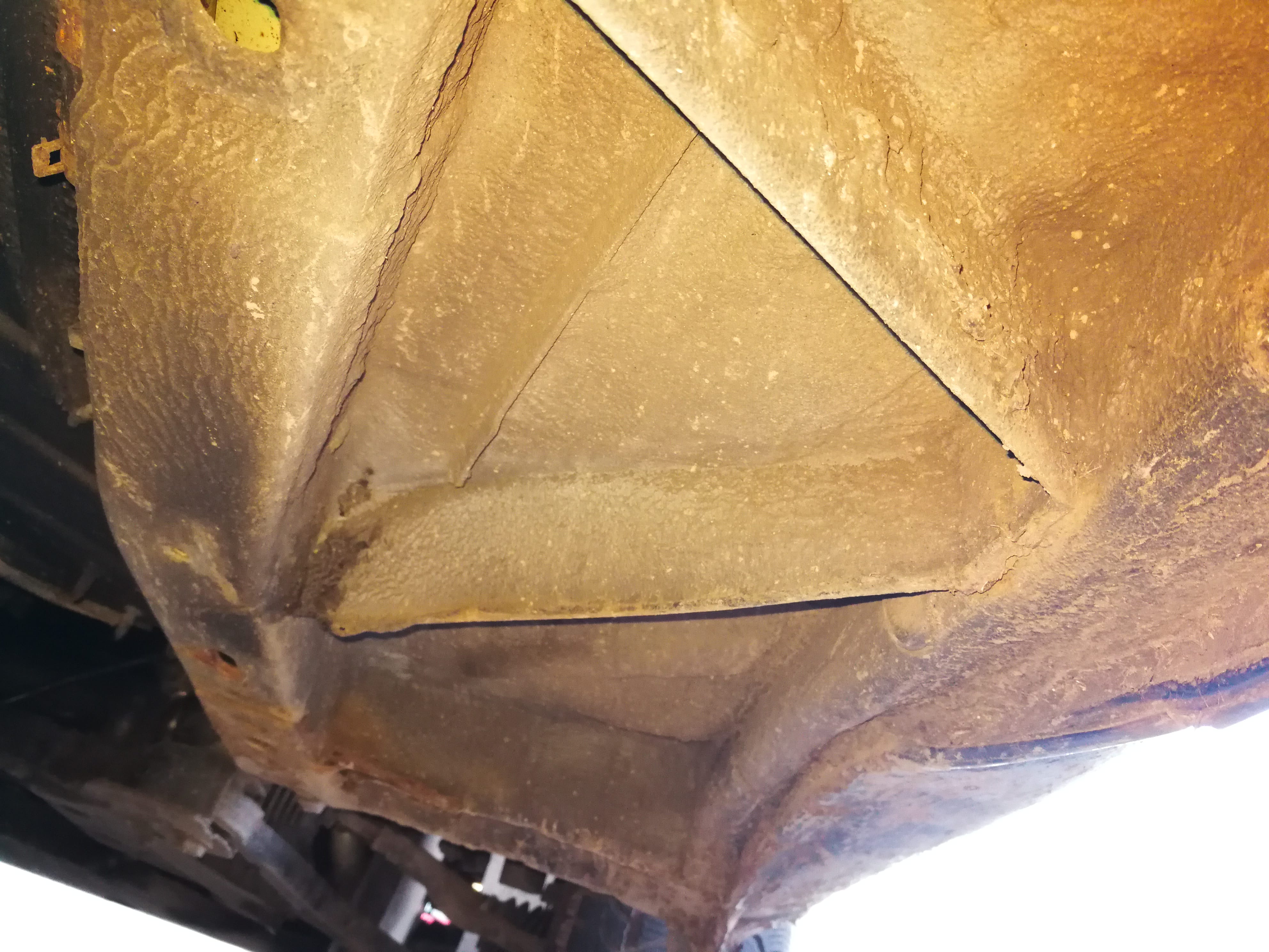

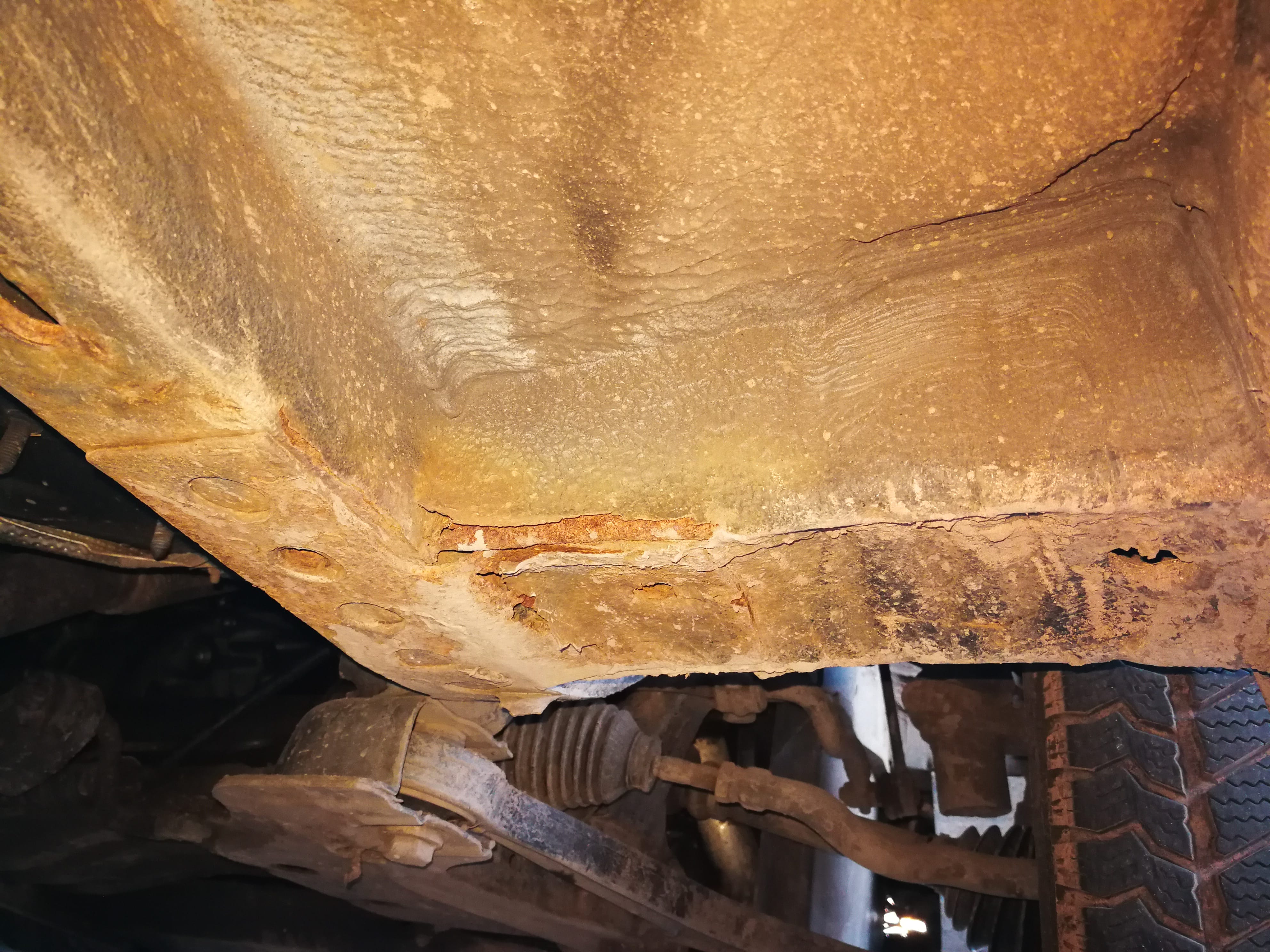

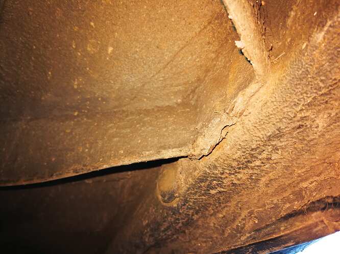

Hallo, an meinem 2003er Galaxy ist der Rahmen (Hebepunkte hinter der VA) rostig und z.T. durchrostet.

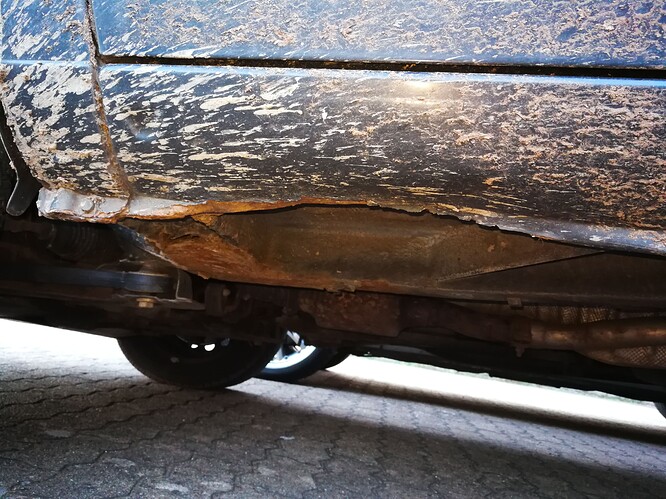

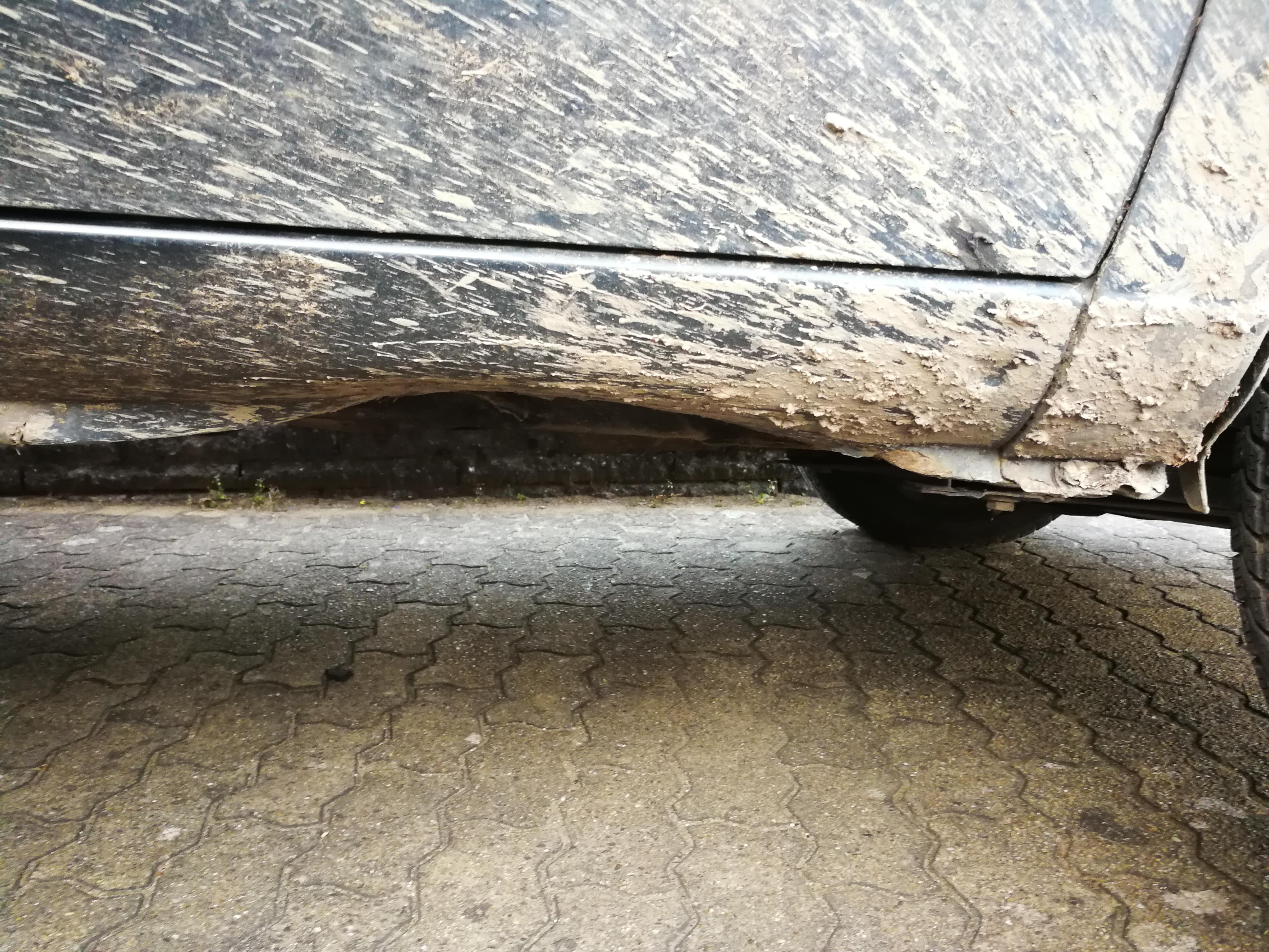

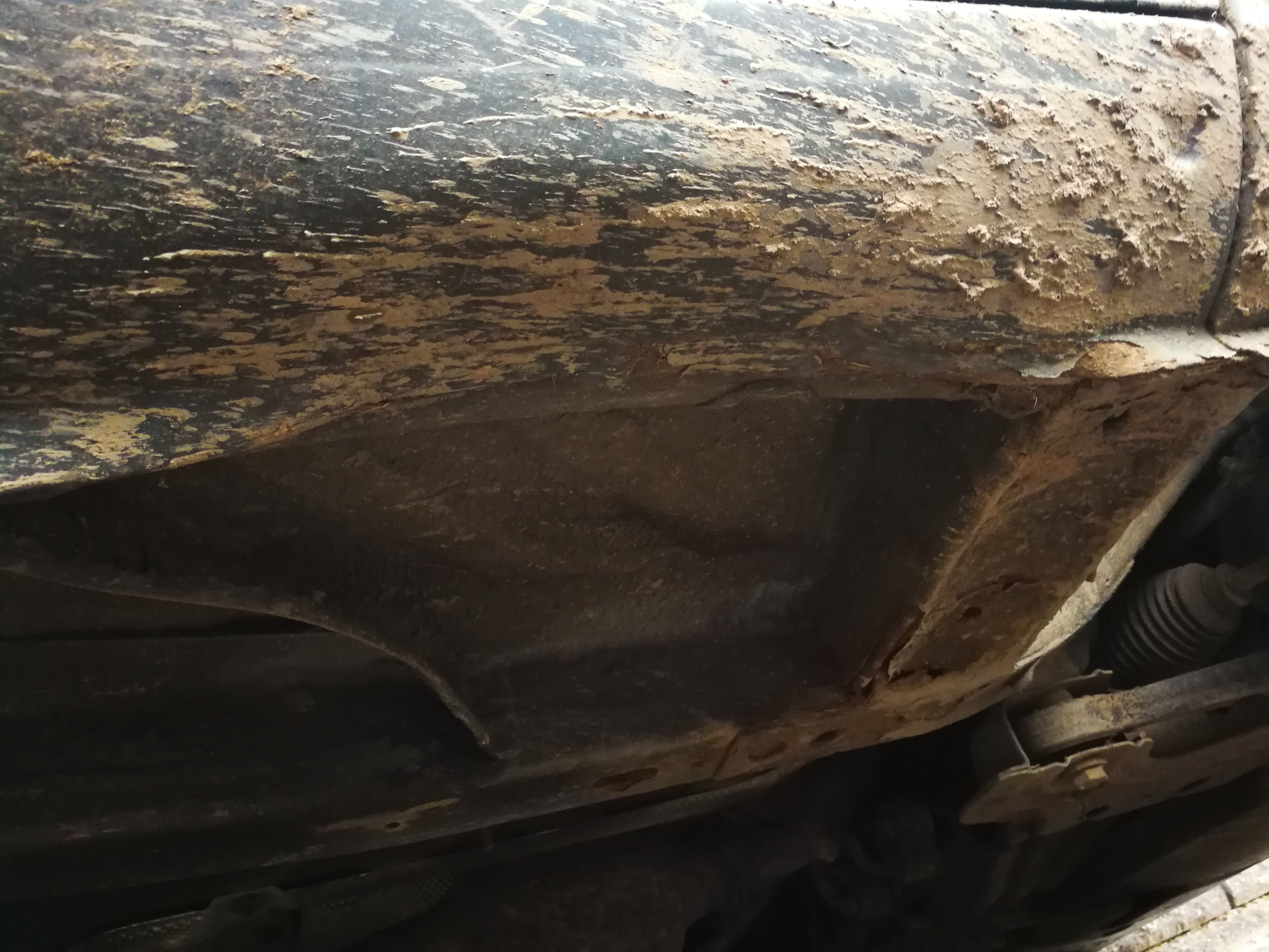

Ebenso sind die Schweller eingedrückt (vermutlich Wagenheber falsch angesetzt) jedoch nur auf der Fahrerseite leicht rostig.
Siehe Bilder:
Die beiden Hilfsrahmen sind bei mir auch repariert. Bei mir mit 2mm Blechen.
Der eingedrückte Schweller ist dem TÜV egal solange er nicht durchrostet ist.
#0 Eigentlich spielt der Schweller keine Rolle, solange du keine scharfen Kanten hast. Das kommt aber auf den Prüfer an. Wenn er den Gesamtzustand nicht gutheißt, dann findet er bestimmt noch was zu bemängeln.
Wenn du den Rost weg hast, sieht die Sache bestimmt nochmal so spannend aus.
Das typische Bild von SGA wo versäumt wurde in jungen Jahren eine ordentliche Konservierung auf Wachsbasis innen und außen aufzubringen, aber Sharan 7N sind noch schneller knusprig wenn die Besitzer nicht noch viel früher solche und schlimmere Ansichten haben wollen, dort dazu noch an säntlichen Fahrwerksteilen welche nur aus Coladosenblech gepresst sind
Hier in dem Fall brät man nicht einfach was drüber, man entfernt mit der Flex alles was geschwächt ist und fertigt dann wie genannt aus ~2 mm Blech entsprechende Teile an, schweisst die ordentlich ein, vrschleift die Schweisspunkte, bringt dann eine gute Grundierung auf, am besten auf Zinkbasis, nach guten durchtrocknen irgend einen Lack, und dann erst alle Nähte abdichten mit z.B. Sika 221, wenn das getrocknet ist alles innen und außen mit Wachs fluten, hab das gerade vorne links die Woche bei unserem 99er Galaxy gemacht
Die Schweller versucht man soweit möglich zurück zu verformen, und dann entrosten, Grundierung…

Grundform des Reparaturblechs: T-Förmig damit vom Längsträger zum Querträger eine Verbindung besteht. Am Querträger bis etwa zur halben Höhe hochgefaltet. Und das Loch wieder reinboren. Das wird trotzdem noch benötigt.
Hach dem Verschweißen unbedingt den Innenbereich mit Hohlraumwachs großzügig fluten. Sonst rostet dir das Ding von innen heraus wieder weg.
Wegen dem Schweller würde ich vorerst nichts machen und den im Zweifelsfall bemängeln lassen. Wenn du die jetzt anpunktest und rausziehst schaffst du erst richtig die Schwachstellen.
Nachkontrolle kostet irgendwie 12-15 € und dafür würde ich mir im Vorfeld den Streß mit den Schwellern nicht antun.

Hatte genau den gleichen Spass bei meinem erster Sharan. Die Schweller sind kein Problem, ist halt so, wenn man über Bordsteinkanten fährt. Jedoch die Querträger MUSST Du erneuern. Ich habe damals 1mm Blech genommen, was der TÜVler gerade so noch akzeptiert hat. Du mustt alles Durchrostetes entfernen, dann ein Blech, ich habe es damals 2 cm an beiden Seiten hochgebogen und Punktgeschweisst, anbringen.
