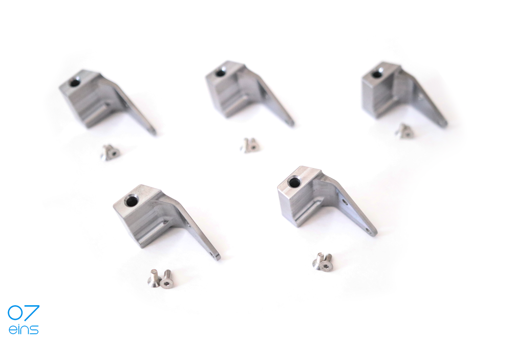

Bei 500000 kommt das erst. Und da gibt es inzwischen die korpushalter und größere Dichtungen. War bei den t4 5 Zylindern ein größeres Thema
Du meinst vermutlich diese Reparaturmethode bezüglich in den Zylinderkopf eingearbeiteter Pumpe-Düse-Elemente?
Nun die hier meine ich
