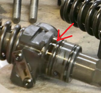

Eingearbeitet haben die PD Elemente sich ja oben wo die Dichtungen für die Dieselzu- und Abfuhr sitzen. Ich weiß nicht, wie man da mit einem Drehteil etwas ausbessern kann.

Ich würde gerne wissen, ob jemand schon Langzeiterfahrungen mit den Korpushaltern hat. Ich habe mit der Klebemethode nach 3 Jahren wieder dasselbe Problem mit undichten PD Elementen.
Wie sieht es mit PD Löcher im Zylinderkopf aufbohren und Metallringe einsetzen aus? Wäre das nicht auf lange Sicht die sicherste Methode gegen neue Undichtigkeiten? Oder sind die Korpushalter von der Stabilität mit den Metallbuchsen zu vergleichen?
