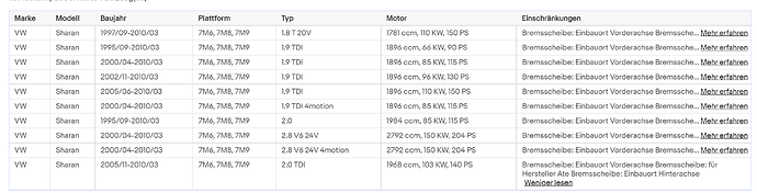

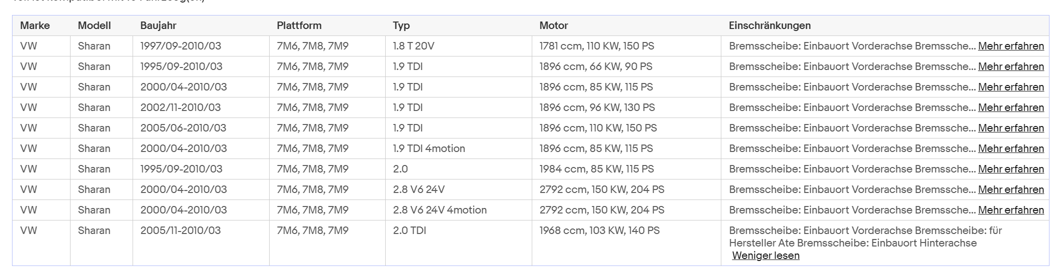

Ich habe immer noch meine Brembo Scheiben vo+hinten hier liegen.
Die waren mir damals zum wegwerfen zu schade, ich hatte sie ausgebaut weil sich nach einiger Zeit beim bremsen das Lenkrad ein wenig bewegt hat.
Das hat mich genervt, deshalb auf TRW gewechselt.
Die sind sonst i.O. - gegen Versand kannst die gerne haben.
Ich weiß aber nicht ob die bei dir passen - sind die größten die es gab im 7M (Allrad)
Könnte passen?
