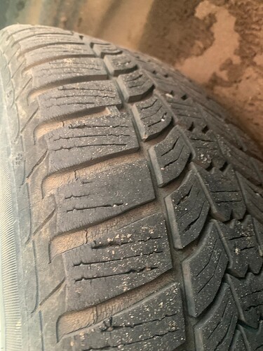

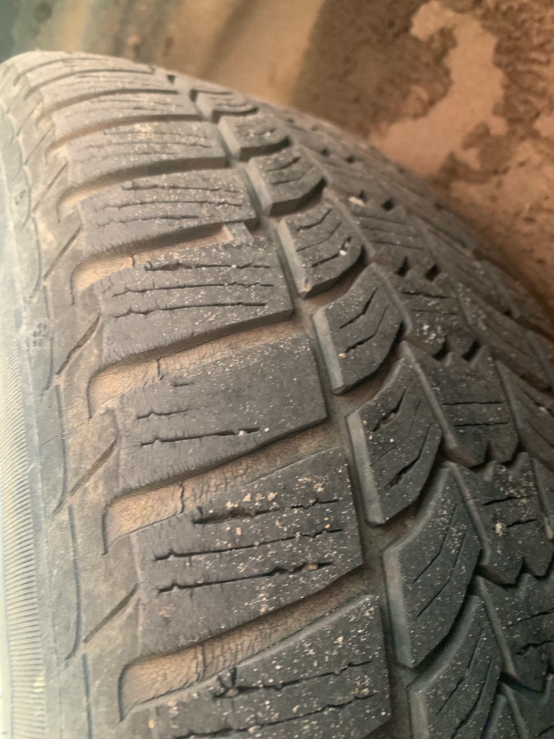

Ich hatte vor einiger Zeit ja mal die Frage gestellt, ob „günstige“ Reifen bedeutend schnell Profil verlieren könnten. Mittlerweile bin selbst ich Laie der Meinung, dass DIES (siehe Bilder) nicht am Hersteller liegen kann.
  1. Bild vorne links, 2. Bild vorne rechts.

Soweit auf den Bildern erkennbar sind die nicht nur einseitig , sondern auch außen stärker abgefahren in Reifenmitte.
Das spricht für über die gesamte Lebensdauer zu niedrigem Luftdruck.

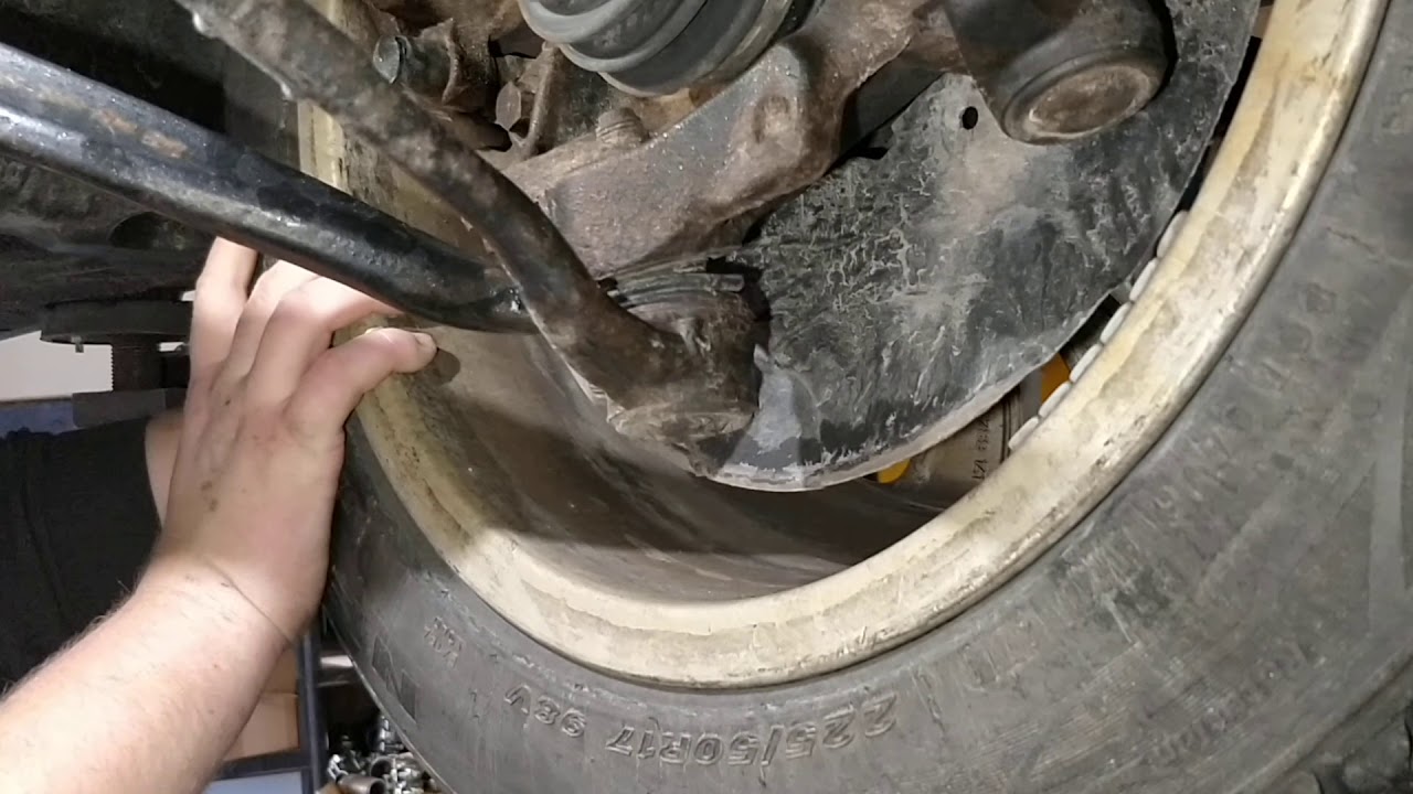

Danach solltest du zuerst schauen (lassen). Die Achse sollte komplett angehoben sein und dann optisch und mit dem Montiereisen die Lager kontrollieren.
Extrembeispiel (geht ohne Montiereisen):
Hier mit Hebeleisen:
Bei dem Verschleißbild ist da etwas komplett im Eimer!

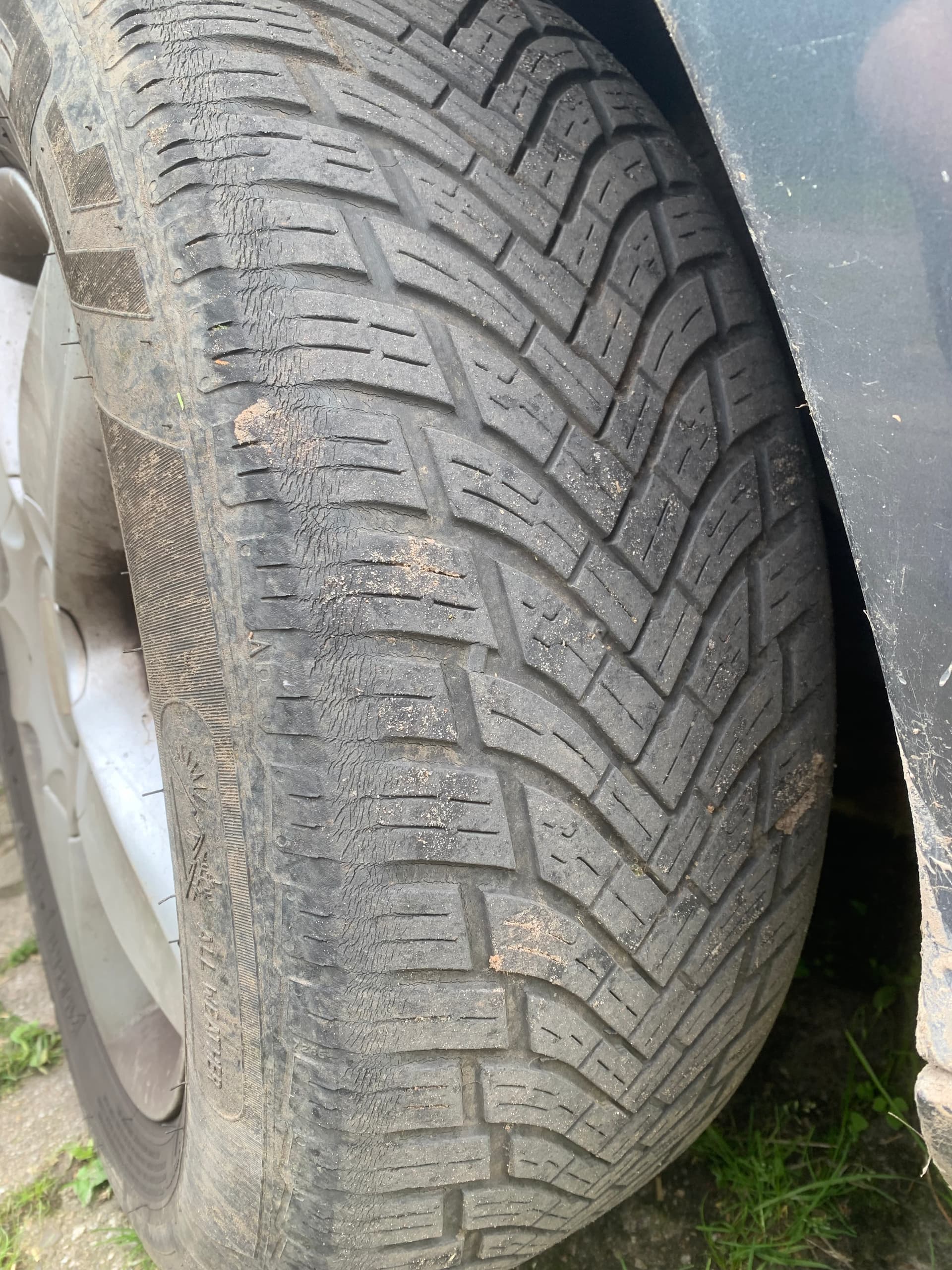

Hier ein Foto vom hinteren Reifen:
