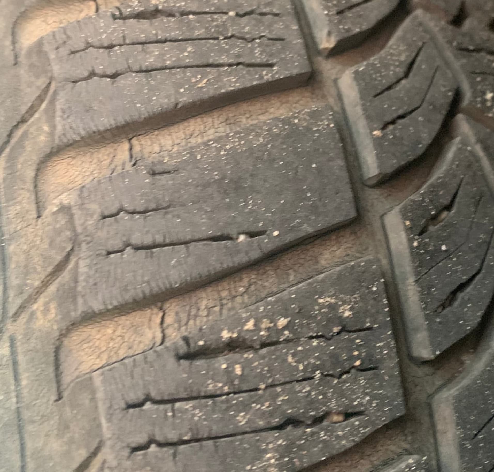

Ähm, sind Eure Strassen so schlecht oder lagen die schon 5 Jahre beim Händler rum? Also meine Reifen sind unter Garantie älter und sehen gegen Deine noch richtig gut aus. Vor allem nicht so rissig.

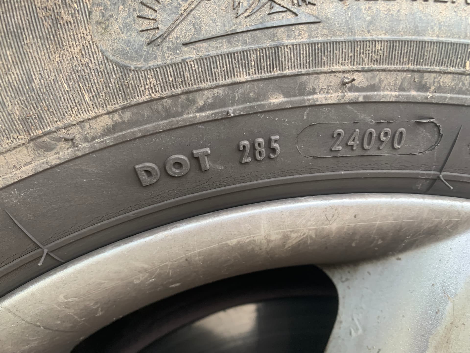

Wie Du das Produktionsdatum rausfindest, weißt Du?

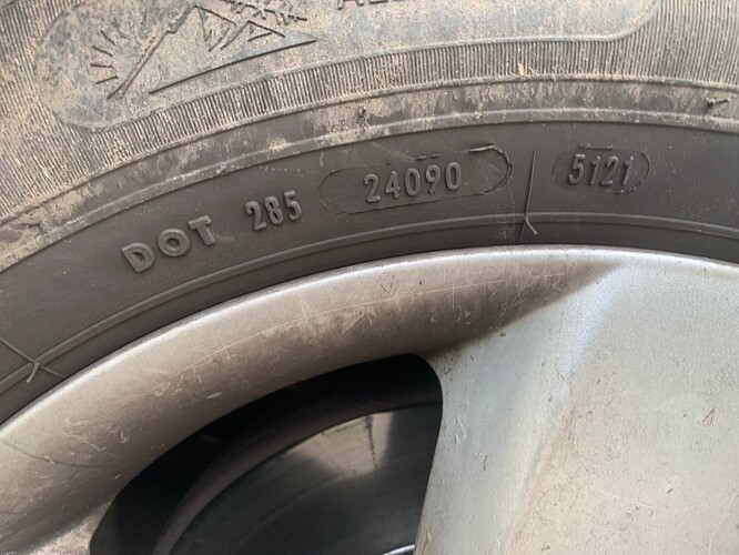

Eigentlich suchen wir doch eine vierstellige Zahl, oder?
Ja :grinning:
Herstellungsdatum ist 4-stellig.
:smile: Fotografieren muss ich auch noch lernen.
Bin schon erschrocken 285 wär 28. Woche 1985 :face_with_peeking_eye:
Aber für nicht mal 3 Jahre schauen die Reifen schon richtig sch… aus … Billig-China-Kracher?
Der hier:
https://www.inreifen.de/opm,0,6484/reifen-petlas-multi-action-pt565.html

„Petlas-Multi-Action“
Stimmt, du hast jetzt offensichtlich die Action :rofl:
Kaum zu glauben, dass diese Reifen keine 3 Jahre alt sind.
Die sehen ja aus als wenn die 15 Jahre alt wären… :hushed:

Da muss ich zur Ehrenrettung (von petlas) sagen: Das ist einer dieser Ersatzreifen, den der „Ex-Vertrauensvolle-Reifenspezi“ für mich draufgemacht hat. Ist ein Sava Eskimo hp2, wo ich aber außen kein dot finde.
DOT ist nur die US Zulassung. Es muss eine 4- stellige Nummer eigentlich drauf sein, evtl. innen.

Die Ehre von Petlas ist gerettet, deine leider nicht.
Du hast eine Mischbereifung Sommer/Gazjahres-/Winter auf der Hinterachse?
