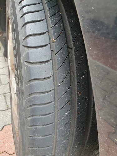

Winterreifen bin ich regelmäßig gefahren bis 2014. Soll heißen, die Firestone waren nicht der Knaller. Von den 70 TKM muss man Winter abziehen.
Ab 2014 wurde es weniger, Winterreifen nur noch sporadisch. In einem Sommer habe ich die dann draufgelassen und ihnen den Rest gegeben. Aktuell bleibt das Auto bei Schnee und kalten Temperaturen einfach stehen. Kommt aber ohnehin recht selten vor.
Goodyear waren ok. Würde sagen die 70 TKM für die Goodyear sind echt. Die jetzigen sind 30 TKM. Die vorderen 20 TKM, da habe ich mal einen Bordstein unsanft gerammt. Da müssen wir mal sehen, wie lange die durchhalten. Sehen aber gut aus.
Bild sind die vorderen also Feb 2020 mit 20 TKM. Die hinteren sehen ähnlich aus. Perspektive täuscht etwas, muss man sich am oberen Bildteil orientieren.
Wir haben uns bewußt auf diese Profilform eingeschossen. Man sieht die asymetrischen Kantenblöcke (wirken Sägezahn entgegen) und die drei Laufrillen. Die Goodyear waren ähnlich. Die Michelin sind aber etwas weicher. Für Schnee und Eis allerdings denkbar ungeeignet.
