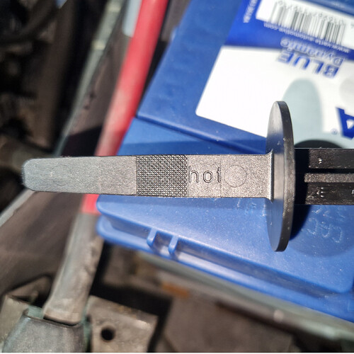

Wieviel Servoöl ist noch im Behälter?

Der Messstab ist nur noch an der Spitze feucht.

Wenn du jetzt am Ölmeßstab gelandet bist dann ist das falsch. Und wenn da nur die Spitze feucht ist dann muss du das Öl nachfüllen.

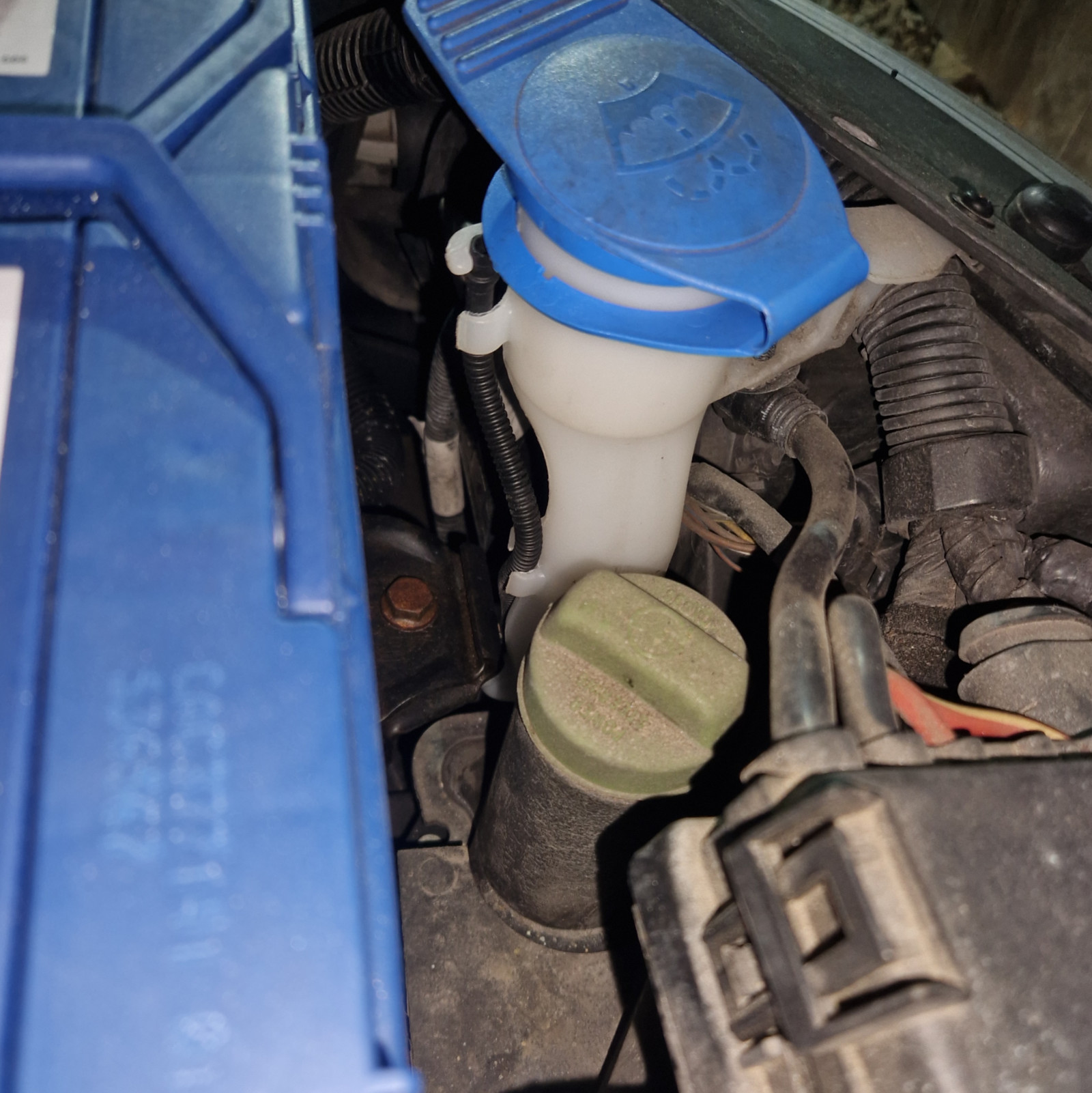

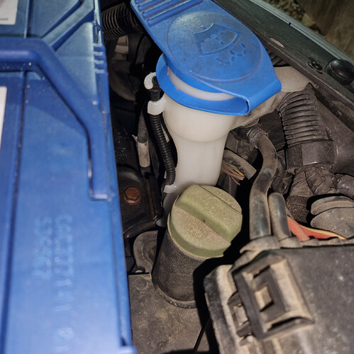

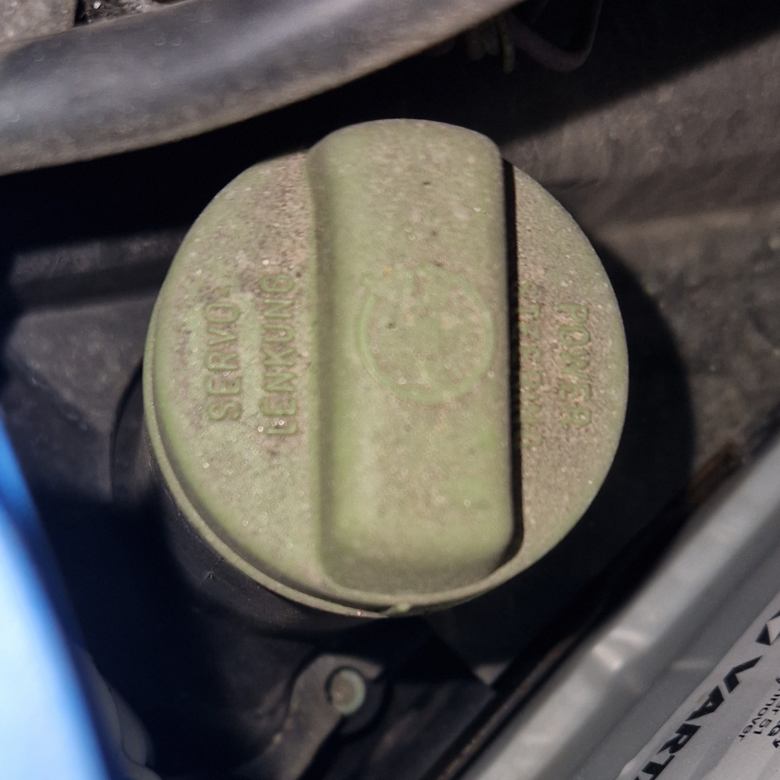

Servoölbehälter findest du neben dem Waschwasserbehälter (ich hoffe das ist bekannt). Grüner Deckel.

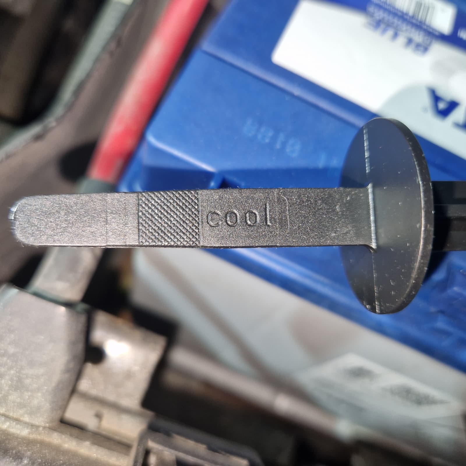

An diesem Deckel hängt auch ein Meßstab für den Ölstand bei kaltem und warmen Motor.
Das bitte prüfen, kalt würde schon reichen, warm ist noch besser.
Bei mir ist der Deckel links vom Wischwasser. Und dort eben ist der Messstab (im Deckel) nur noch an der Spitze feucht. (kalter Zustand)
Egal welches Servoöl, oder gibt es dafür auch spezielle Öle je nach Fahrzeugtyp?
Und schön, dass dein Deckel nicht sauberer aussieht als meiner. Nur ist deiner besser zugänglich.

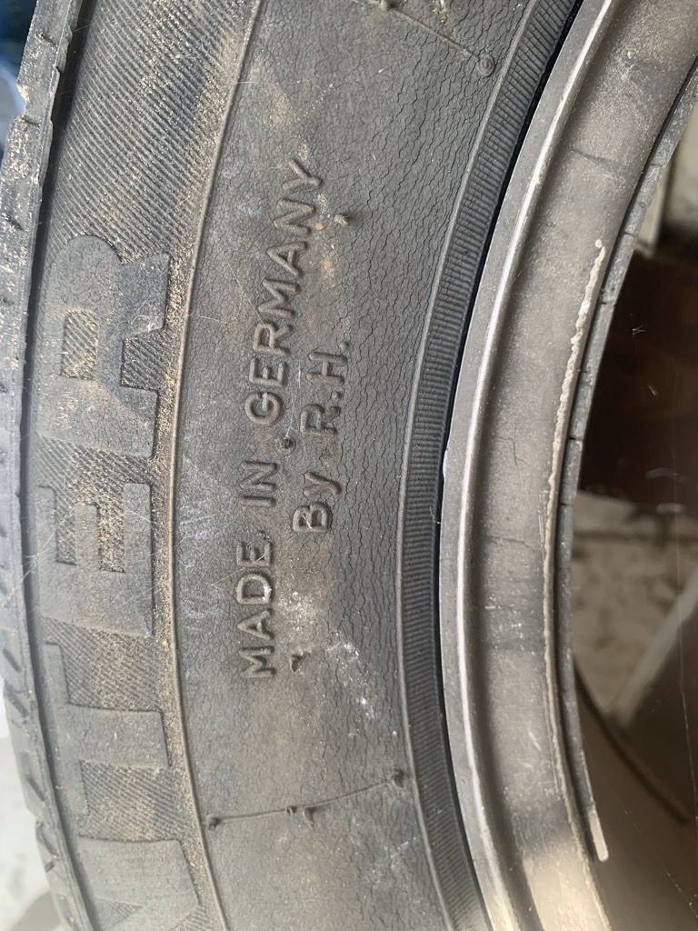

Sind die wirklich nur 5 Jahre alt?
Selbst wenn die Tag und Nacht in der Sonne stünden, sähen sie doch nicht so aus.
Sieht die schattige Innenseite auch so aus, bzw. ist das nicht die Innenseite?

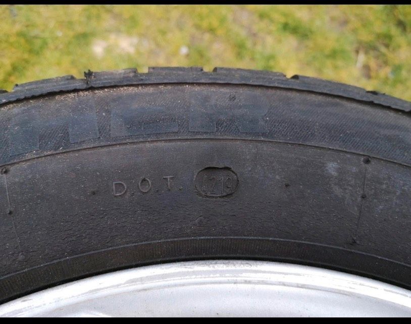

Mach mal ein Foto vom Datumsstempel.
Könnten auch runderneuerte sein, dem Wulst unterm Profil nach.
Hab ich aus dem Netz. Sind runderneuert, scheinbar die Eigenmarke von reifendirekt.de. Winterreifen und aus 2019, 6 mm. Für wenig Geld (70,-) und bereits auf Felgen, die auf meinen Wagen passen dürfen. Größe und ET passen, waren vorher auf einem Galaxy.

Am besten jetzt ausprobieren, wie schnell der Behälter leer geht. Derweil nicht in der Wiese parken.

Öl habe ich gerade neues gekauft. Und sehr gut der Hinweis mit der Wiese.
