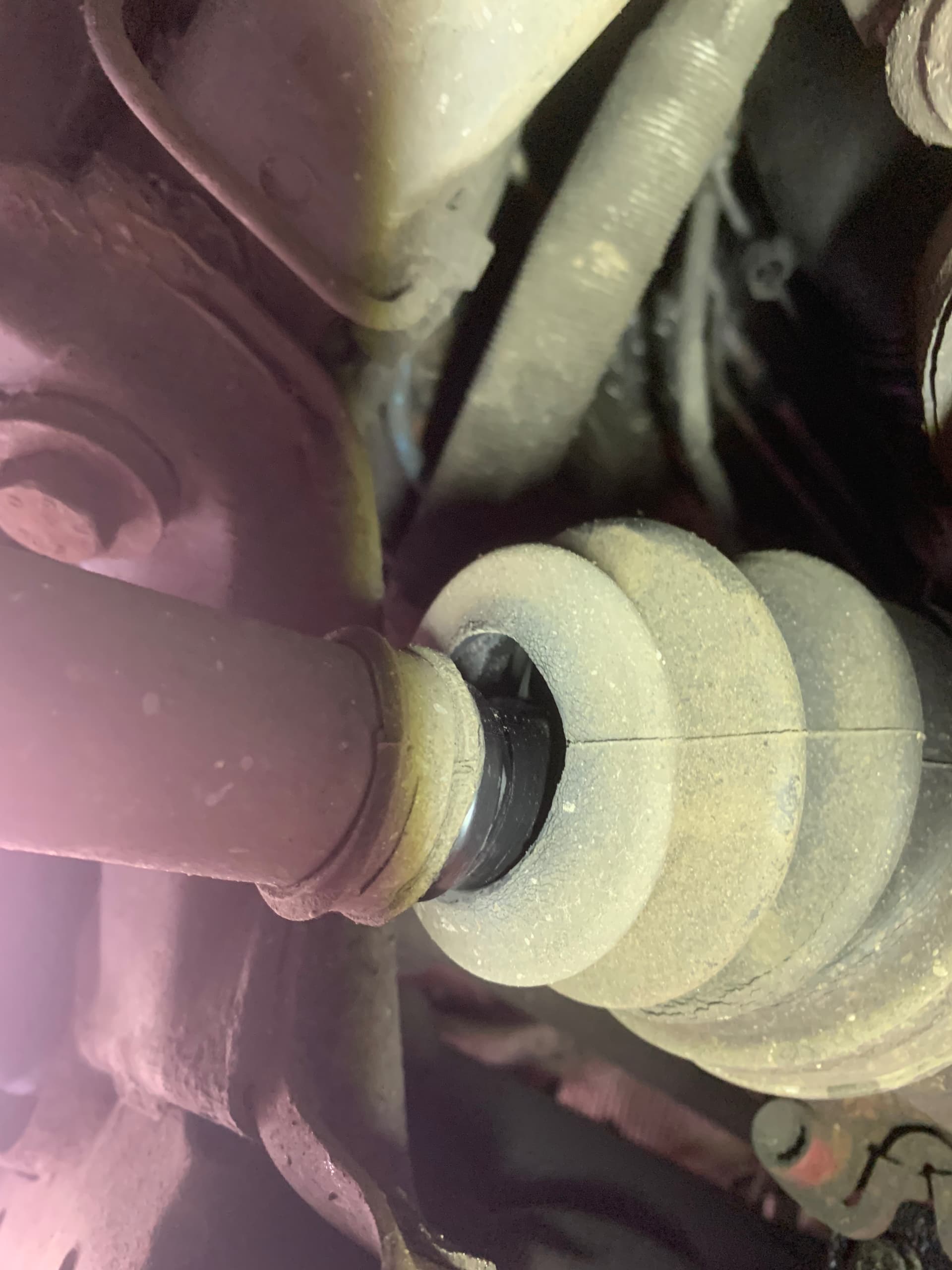

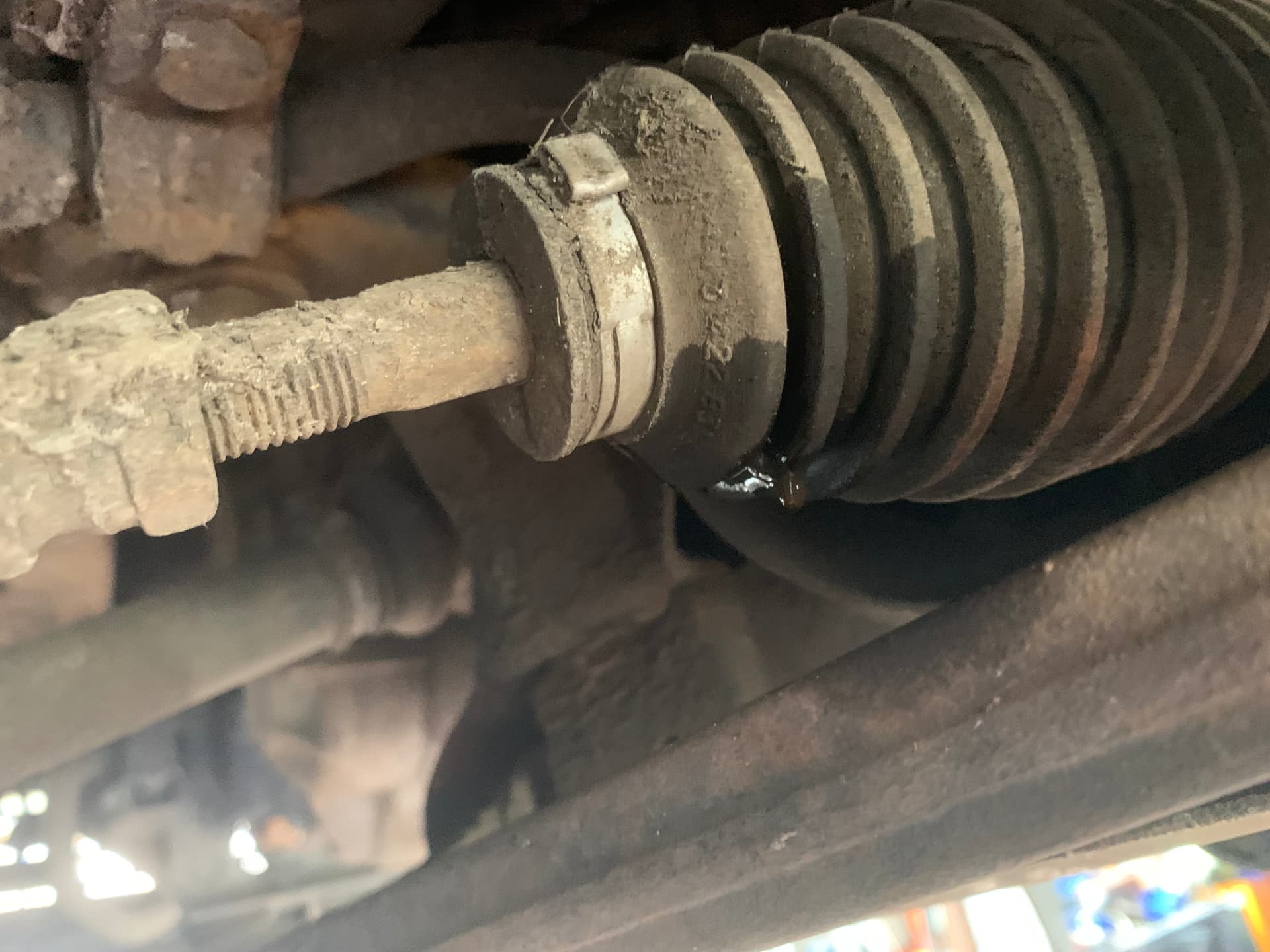

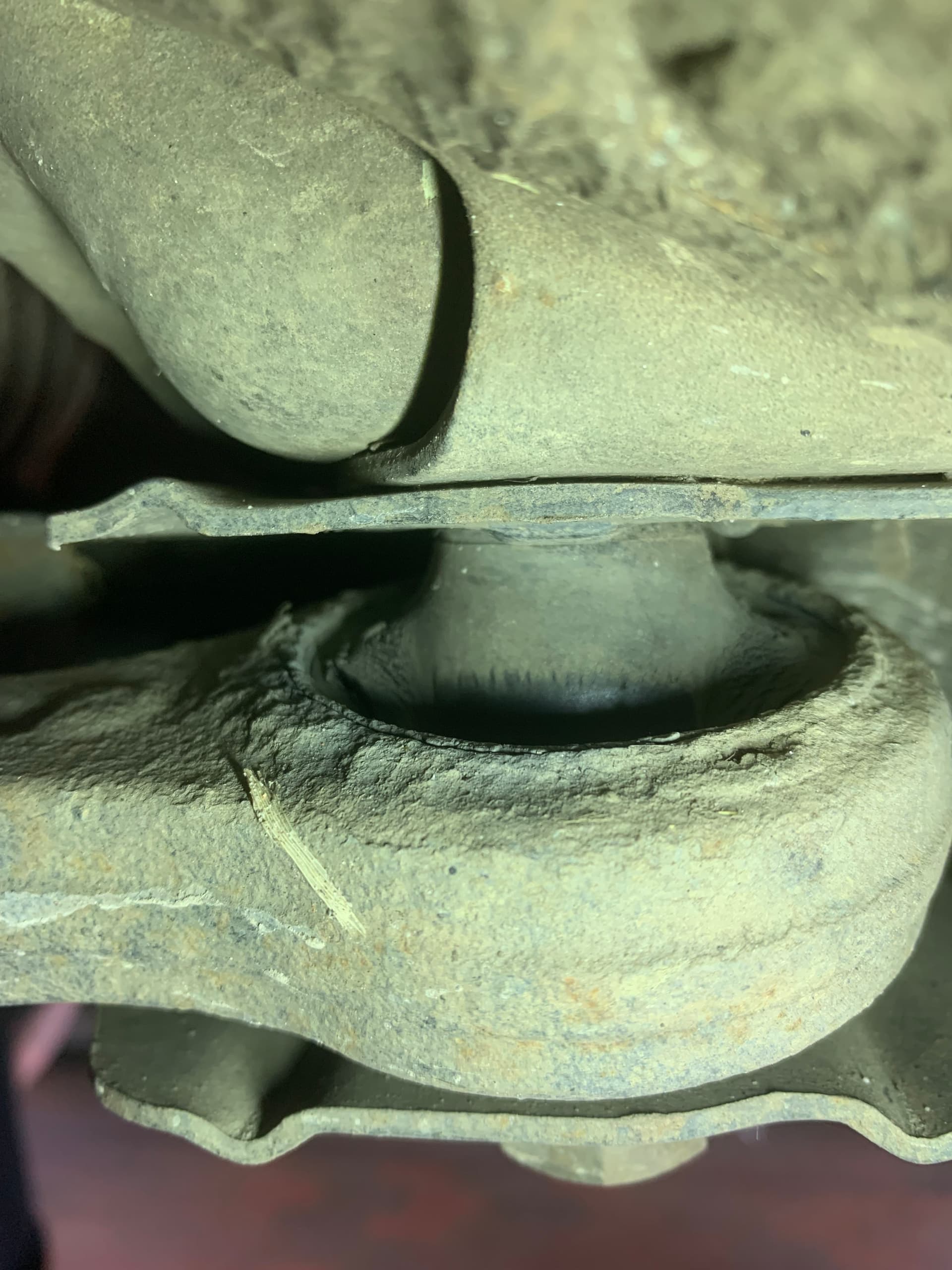

Soooo. komme gerade von der Selbstmachwerkstatt. Mit meinem geschulten Laienblick :grimacing: habe ich feststellen können: 1 Lenkmanschette kaputt, links eine weitere Manschette (siehe Foto) von was auch immer (wieder vergessen) kaputt, so dass das Öl/Fett rausläuft. Der Chef da hat dann auch mal genauer drunter geguckt und festgestellt: 2 Lenkmanschetten kaputto, 2x Simmerring Lenkgetriebe, Koppelstange rechts, Radlager links und alle vier Bremsscheiben. Und noch irgendwelche von diesen „Gummipuffern“. Ich hab leider nicht alles so schnell notieren können, merken schon gar nicht.
Habt ihr auch die Gelenke/Träger (Gummilager) mit einen Hebeeisen/Brechstange abgedrückt?
Oder nur Sichtprüfung gemacht?

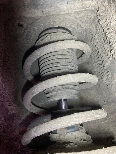

Am Stoßdämpfer (letztes Bild) ist nichts kaputt.
Ja, hat er gemacht.
Meinte er auch, aber ich als Laie dachte, das wäre „bemerkenswert“.
Achsmanschetten wahrscheinlich auch beide. Die eine auf dem Foto ist gerissen.
Das passiert beim entlasteten Stoßdämpfer.
Unter Last geht das Rad nach oben und die Kolbenstange ist wieder abgedeckt.
Bedeutet neues Lenkgetriebe, wenn ich mich nicht täusche.
Gerade gesehen, daß ja auch TÜV ansteht und mit so einem Fahrwerk wird es schwierig, da zu bestehen. Zu machen ist dann Folgendes. Querlenker links und rechts neu - das sind die Dinger mit den Gummipuffern. Dabei würde ich gleich die Traggelenke mit ersetzen. Dann natürlich die Gelenkmanschetten. Radlager sollte man auch machen. Das größte Problem sind die Manschetten an der Spurstange - da tropft Öl raus - Öl vom Lenkgetriebe. Deshalb auch die Diagnose Simmerringe. Die kann man aber nicht ersetzen laut meines Wissens - sprich man braucht ein anderes Lenkgetriebe (neu oder eben alt und noch in Ordnung). Dabei würde ich gleich die Spurstangen und Spurstangenköpfe mitmachen. Spur muß danach ja neu justiert werden - also kann man dies gleich auch neu machen. Bremsen vorne und hinten. Und dann brauchst du eben noch neue Reifen - mit den abgefahrenen kommst du nicht durch.

Die Gummilager in den Querlenkern lassen sich auch preiswert austauschen - wenn der Rest noch o.k. ist
Öl am Lenkgetriebe - sollte dann nicht auch Öl im Servobehälter fehlen?
Bitte Bereich sauber machen und prüfen, ob das eventuell von oben runtertropft.

Querlenkerlager habe uch gerade gewechselt, mit Ausbau vom Querlenker pro Seite keine halbe Stunde
