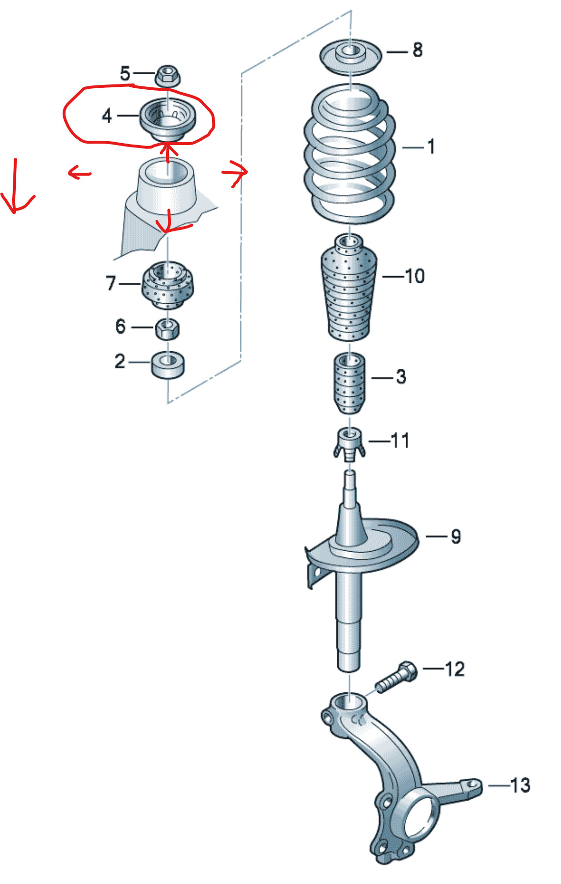

Gelesen ja, verstanden nein, weil für mich nicht nachvollziehbar. Ich lerne hier nur dazu. „Domlager“ ist für mich das Ding, mit dem der vertikale Halter vom Rad oben festgehalten wird. (laienhaft genug?)

Das Domlager ist dazu da, die Last der Radaufhängung bzw. des Federbeines in die Karosserie einzuleiten (bzw. umgekehrt).
Deshalb kann man dazu auch „Federbeinlager“ sagen…
Diese Lagerung muss flexibel sein, um die dynamischen Kräfte die einwirken aufzunehmen.
Ich habe das aber schon geschrieben hier wie das aufgebaut ist inkl. Bild…
Nr. 7 ist das Federbeinlager - wenn das Rad in der Luft hängt kann es Prinzipbedingt nicht spielfrei sein.
Defekt sein kann es nat. dennoch - aber hier wird sehr oft eine Fehldiagnose gestellt…

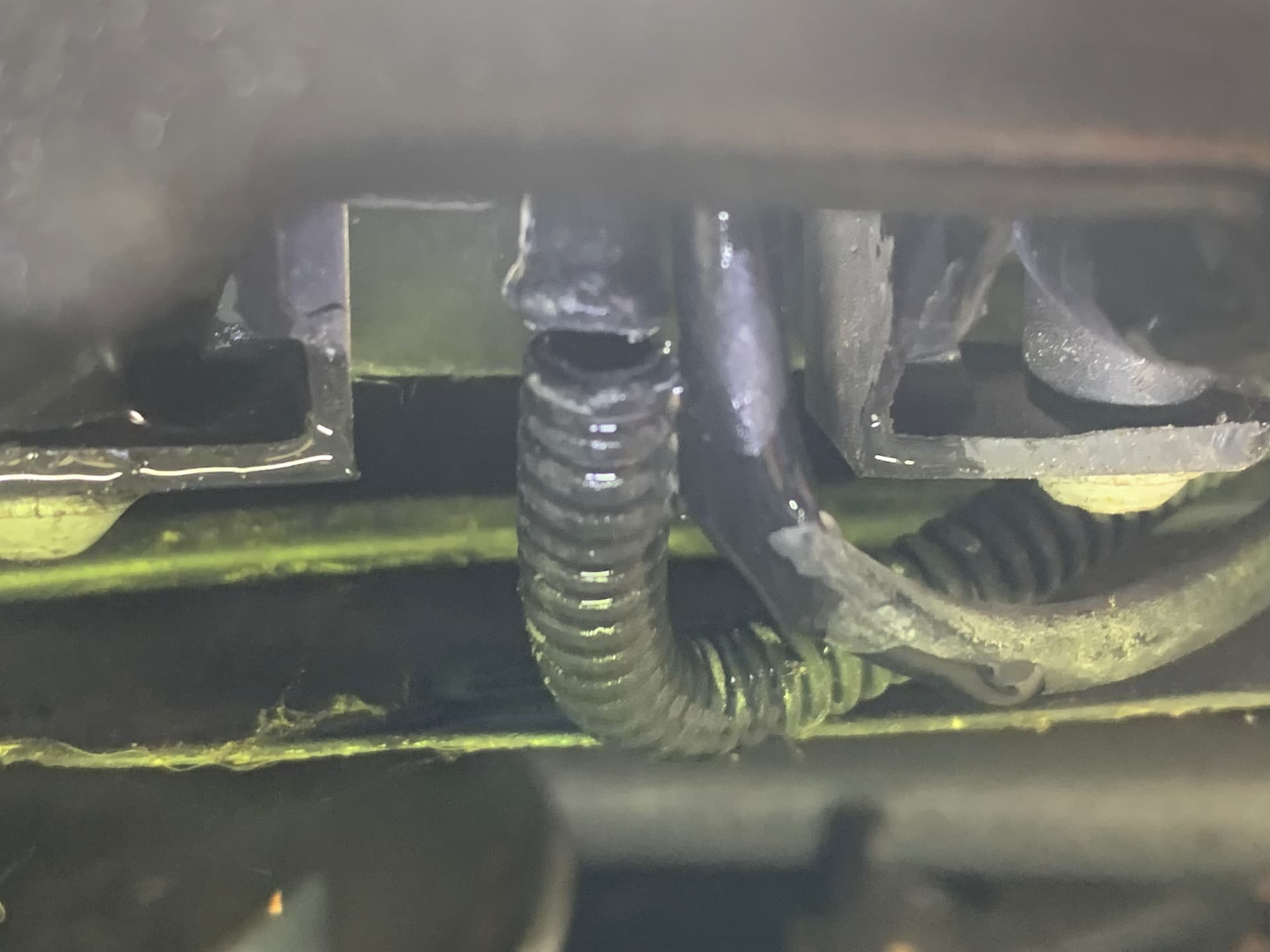

Zum Großbaustellenfehler #97: Wischwasser:

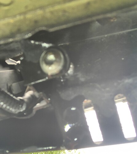

@Sharan als Zweitwagen : Respekt: Der Trick mit der Schnur funktioniert einwandfrei. :+1: Und zeigte mir, dass der Schlauch direkt an der rechten Düse (von vorn gesehen) gebrochen ist.
Die Düse, so schätze ich, lässt sich also von unten über diese Sechskantschrauben ausbauen?
Domlager, Federbein.
Guckst du hier (du musst vielleicht nichts ersetzen, aber Ein- und Ausbau und Schlauchersatz sind beschrieben):

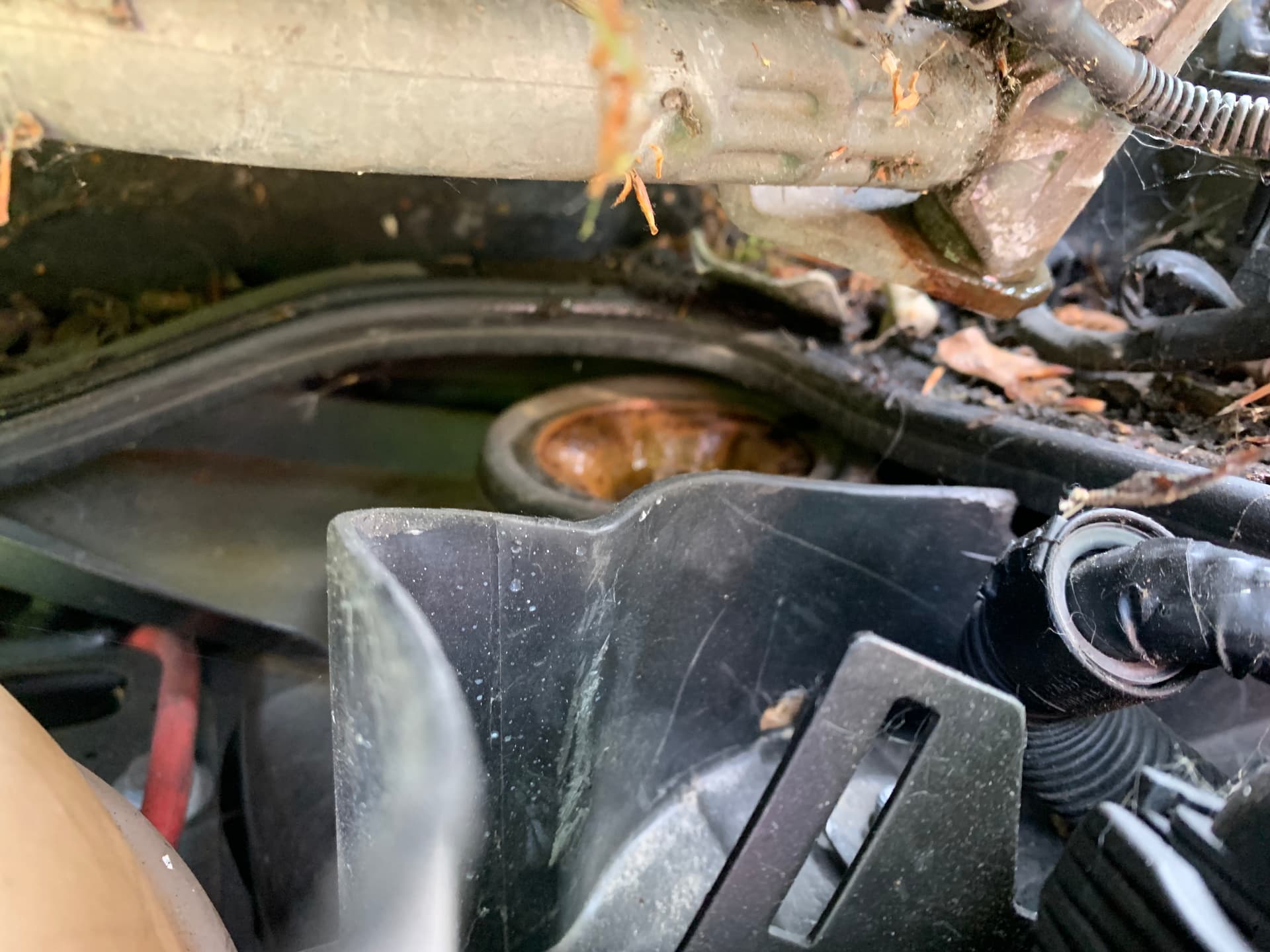

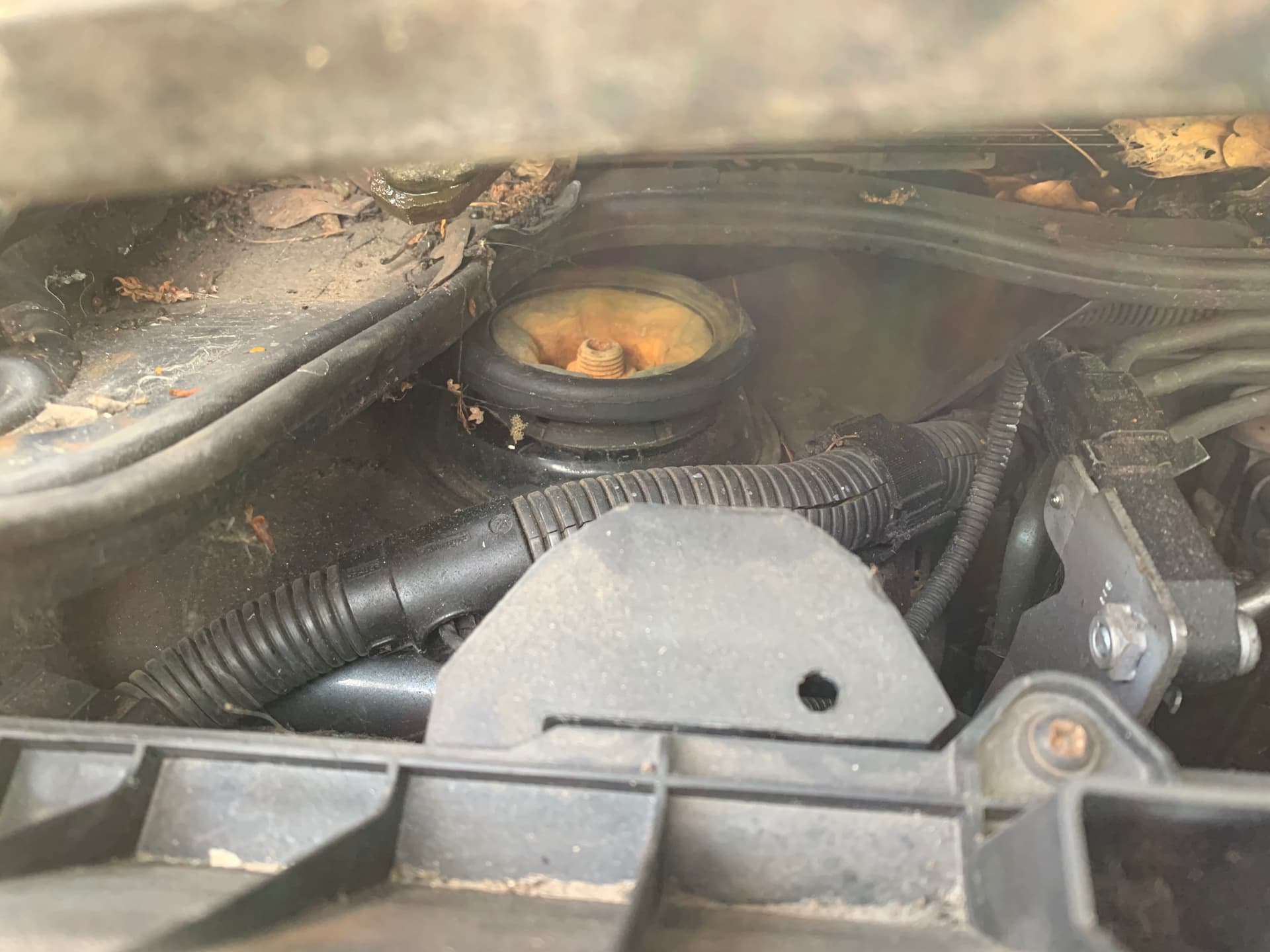

Um das Federbeinlager bzw. die Federbeinlagerung (das große Gummi-Metallteil von dem gerne behauptet wird es ist defekt) zu tauschen, muss das Federbein abgesenkt oder ausgebaut werden.
Dazu muss entweder die Mutter ganz oben auf der Kolbenstange geöffnet werden - oder die Kolbenstange abgeflext.
Die Mutter geht oft nicht auf, da es so genial konstruiert wurde, dass genau dort in dem Fangteller dauerhaft Wasser steht…
Man kann dann den Fangteller rausflexen oder die Kolbenstange abflexen…
Bei mir hat der Schlagschrauber die Kolbenstange abgedreht, dann war das Problem auch erledigt :rofl:
Es dürfte jedenfalls die nächste Baustelle sein…
Mit einfach aufdrehen rechne ich eher nicht…
Das können ja dann nur diese beiden Kandidaten sein. (Da angerostet)
Aber ehrlich: Ich hab doch schon Probleme dies zu finden. Da soll ich kontrollieren, ob das wirklich nötig ist?

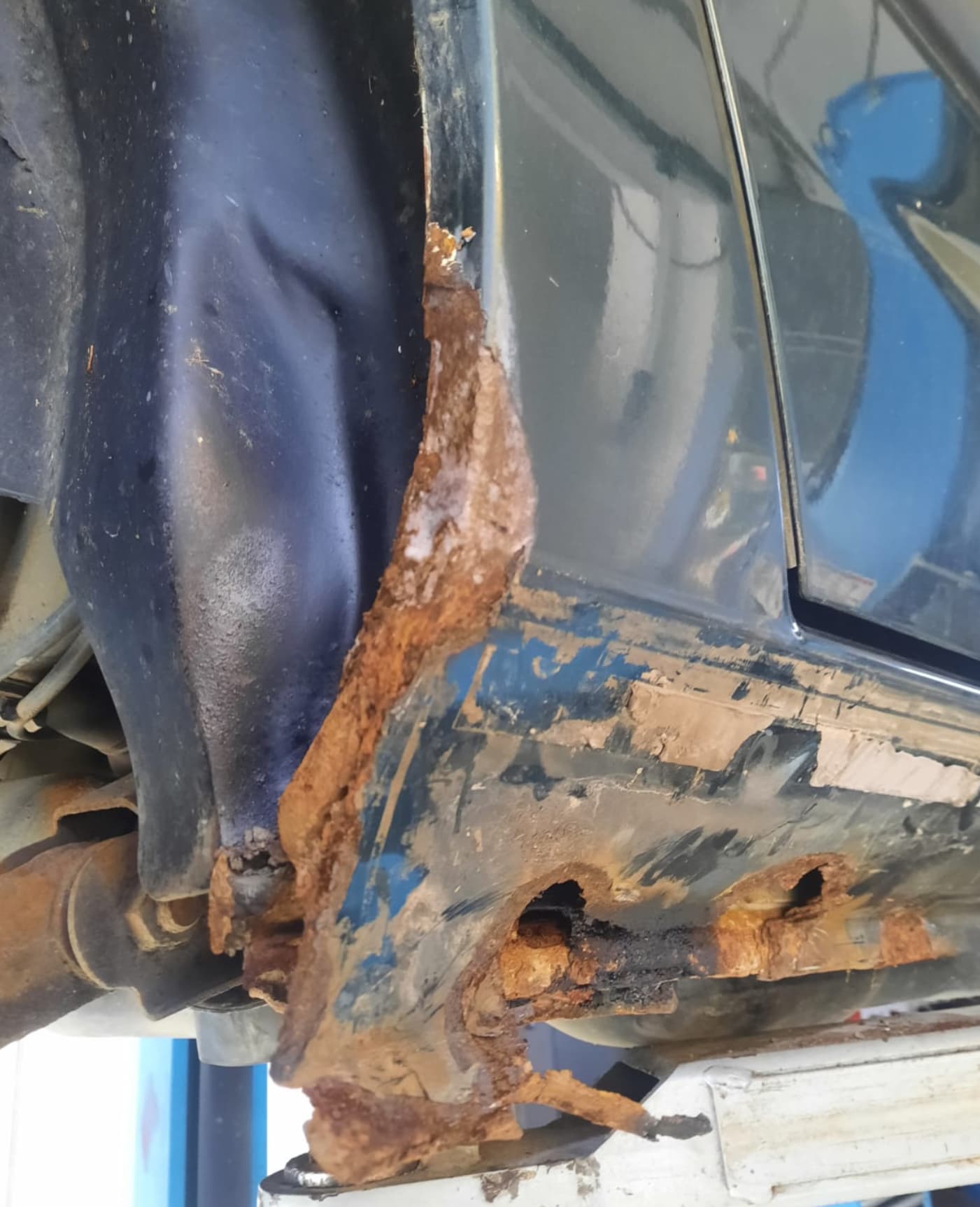

Ich würde an deiner Stelle jetzt wirklich mal eine „Bestandsaufnahme“ machen wie es bzgl. Rost aussieht.
Wenn man dafür schon das halbe Auto zerschneiden und einschweissen muss - dann wird das nicht mehr lohnen?!? (Ohne Eigenleistung…)
Wir sprechen ja über keinen erhaltenswerten Exoten oder Oldtimer…
Wenn da jetzt viel Geld reinfließt - dann soll der ja wohl noch länger halten, oder?
Dafür ist aber der Rost zu beseitigen…
Rost schläft nicht und macht keine Ferien :joy:
Die Schwellerverkleidung sind aktuell ein „Rostschutz“ = sie schützen deinen Rost vor „schädlichen Einflüssen“. Rost mag es immer nass und dreckig - das Plastik schützt den Bereich abzutrockenen und sorgt dafür das es immer nass und dreckig bleibt… Die Radhausschalen ebenso.

Eher nicht, die Muttern werden eh nicht mehr aufgehen.
Man kann es ohnehin kaum prüfen und ich nehme an die meisten Federbeinlager bei dem Auto werden umsonst getauscht…
Das Domlager ist aber wieder was anderes, das ist das Axialrillenkugellager und kann schon mal defekt sein.

„Eventuell resultiert daraus auch die Bemerkung am Ende des Berichts: „Anrostungen im Unterbodenbereich, Achsteilen und tragenden Teilen.“ - Das macht mir Sorgen.“
Unterm Auto sehe ich mehr Rost als mit lieb ist. Wie ich den wegbekomme, wenn überhaupt, ist wieder die nächste Großbaustelle.
Auch wenn es noch kein Oldtimer ist: Ich mag das Ding. Und viel bedeutender: Ich kann mir gerade kein anderes leisten. Zumindest keines, mit dem ich mehr „Ruhe“ hätte. Hier weiß ich, dass ich in ca. zwei Jahren alles getauscht hab. :joy:
