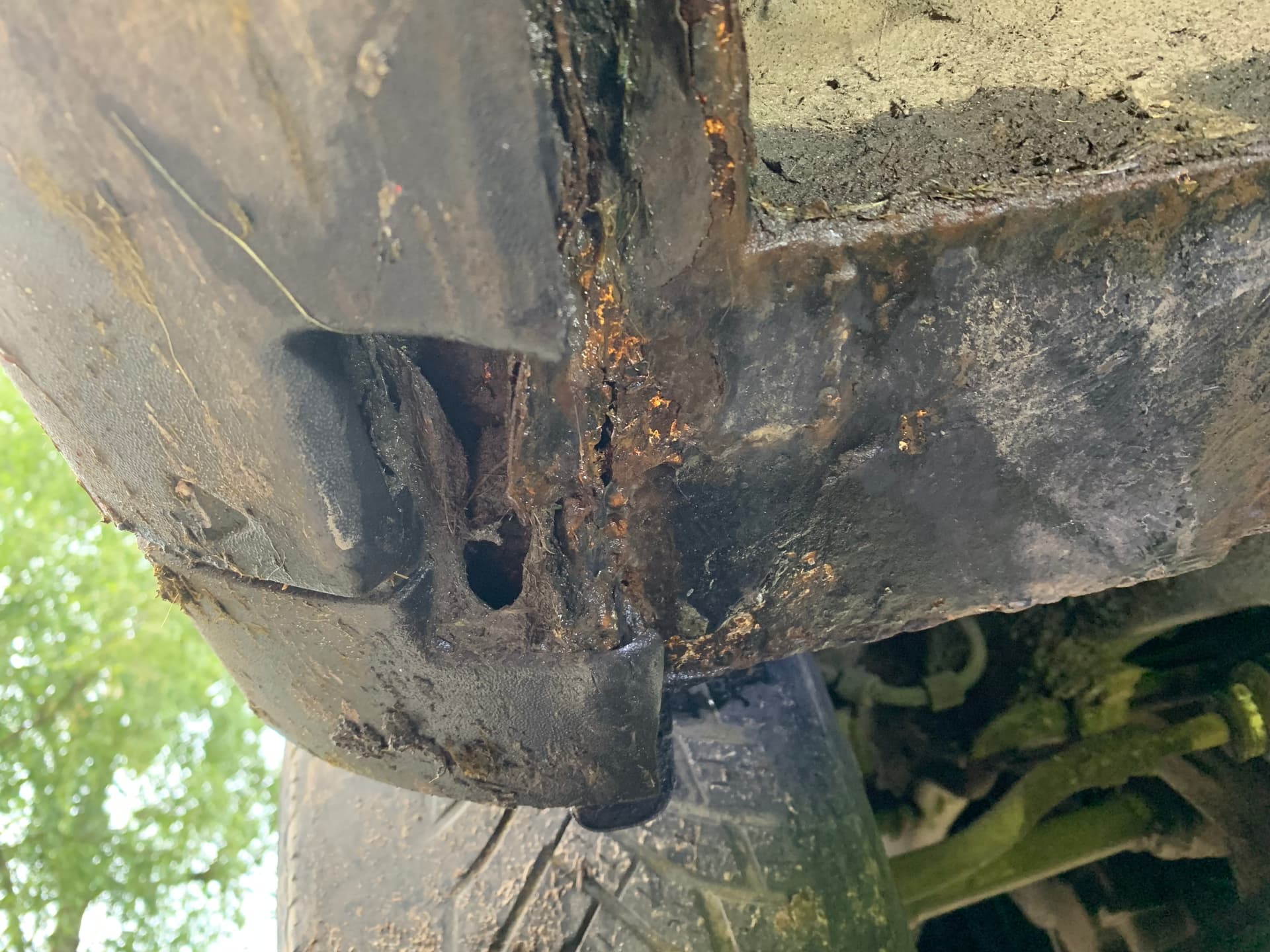

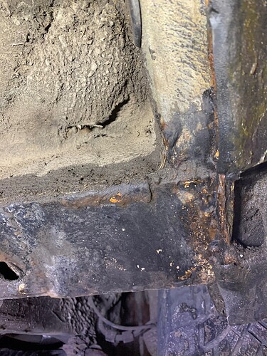

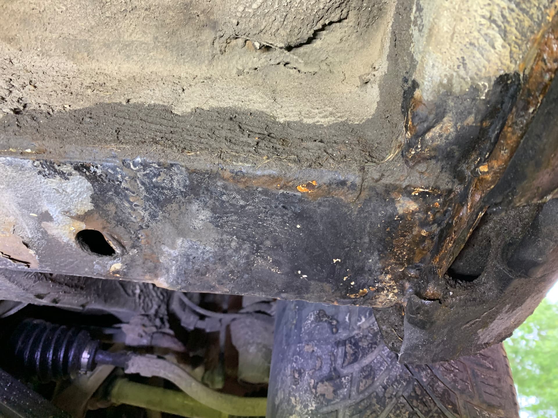

Ernsthaft: Ich habe also, wie vorgeschlagen, etwas unter Lebensgefahr gekärchert.

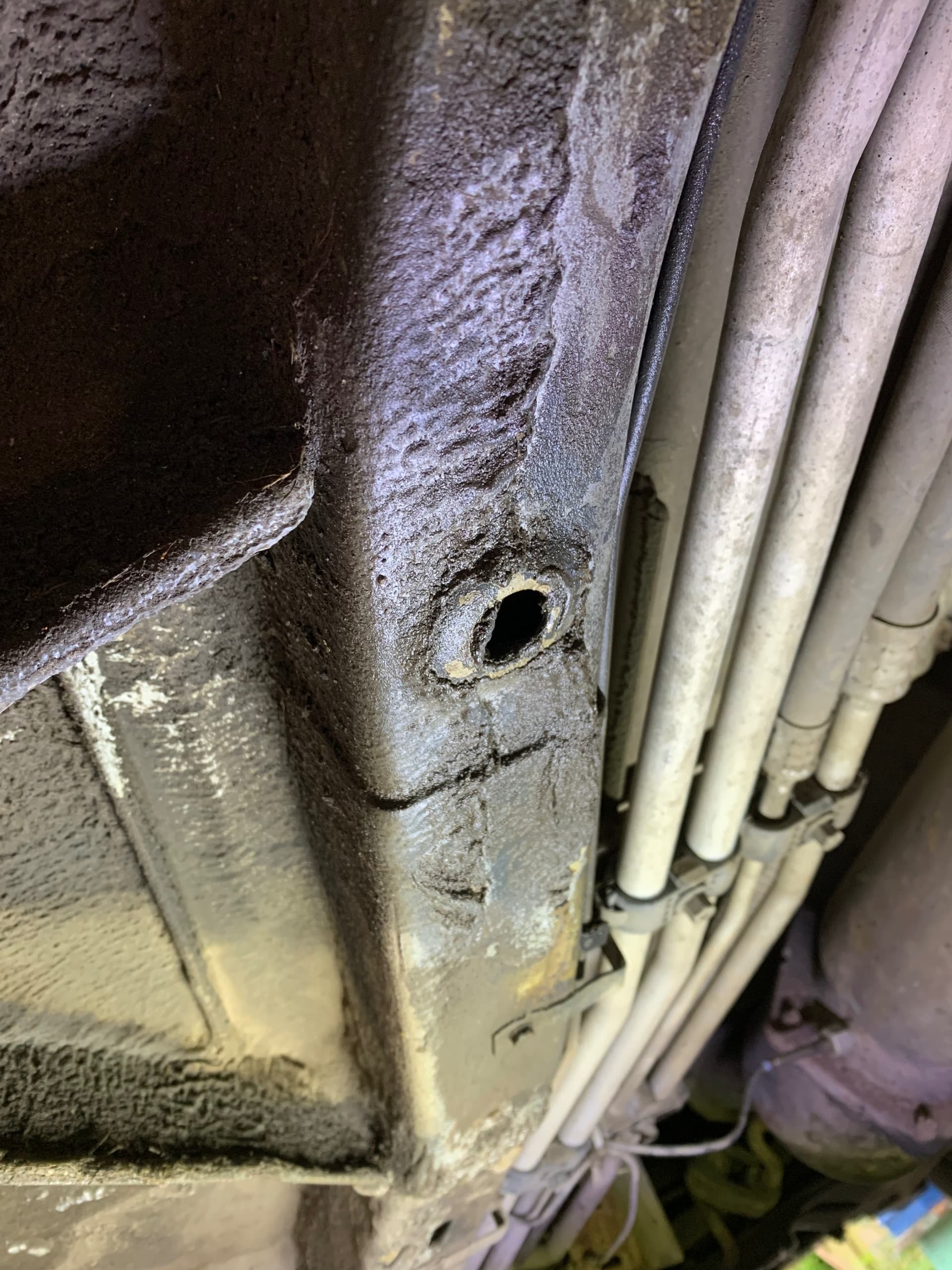

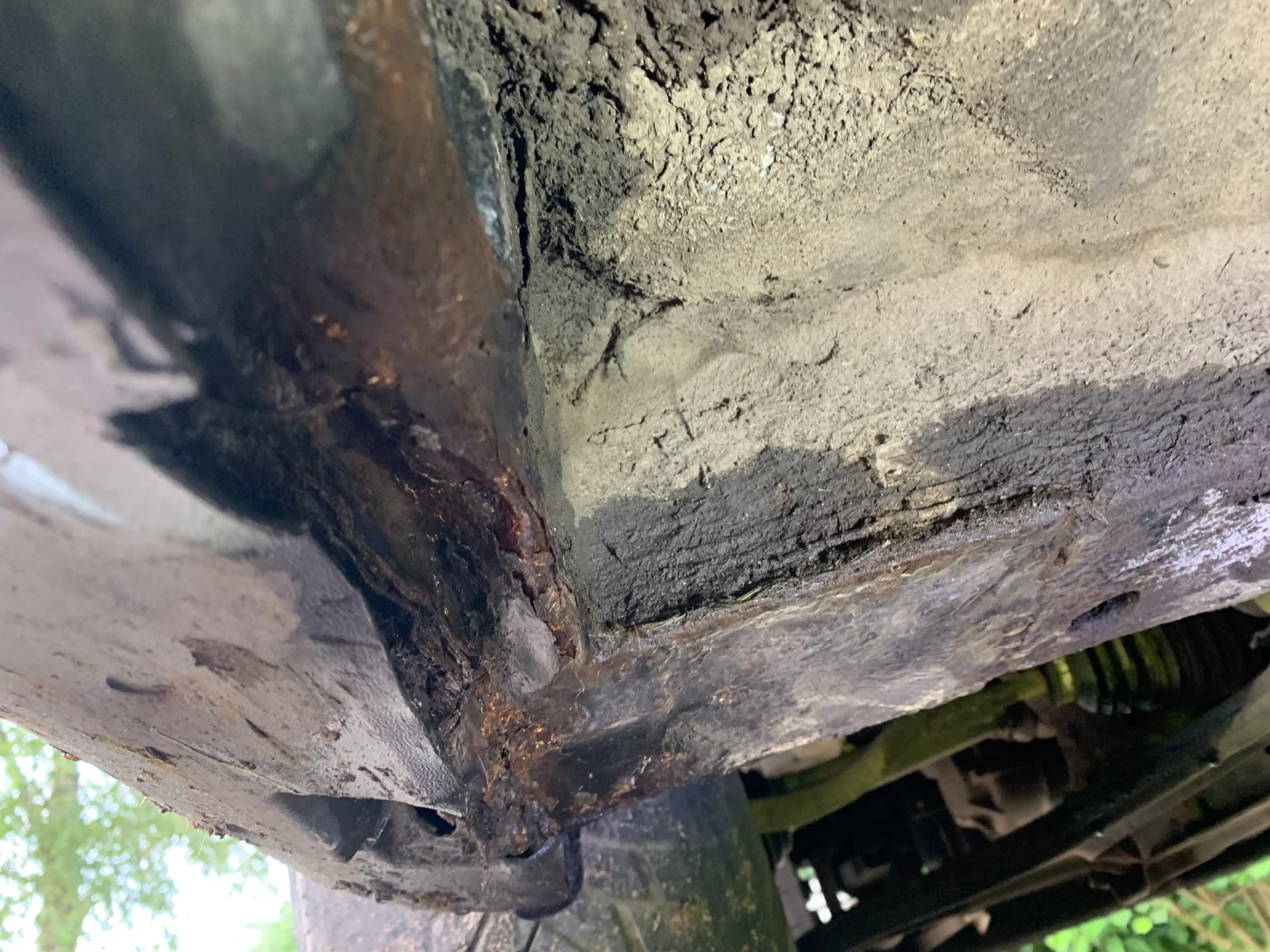

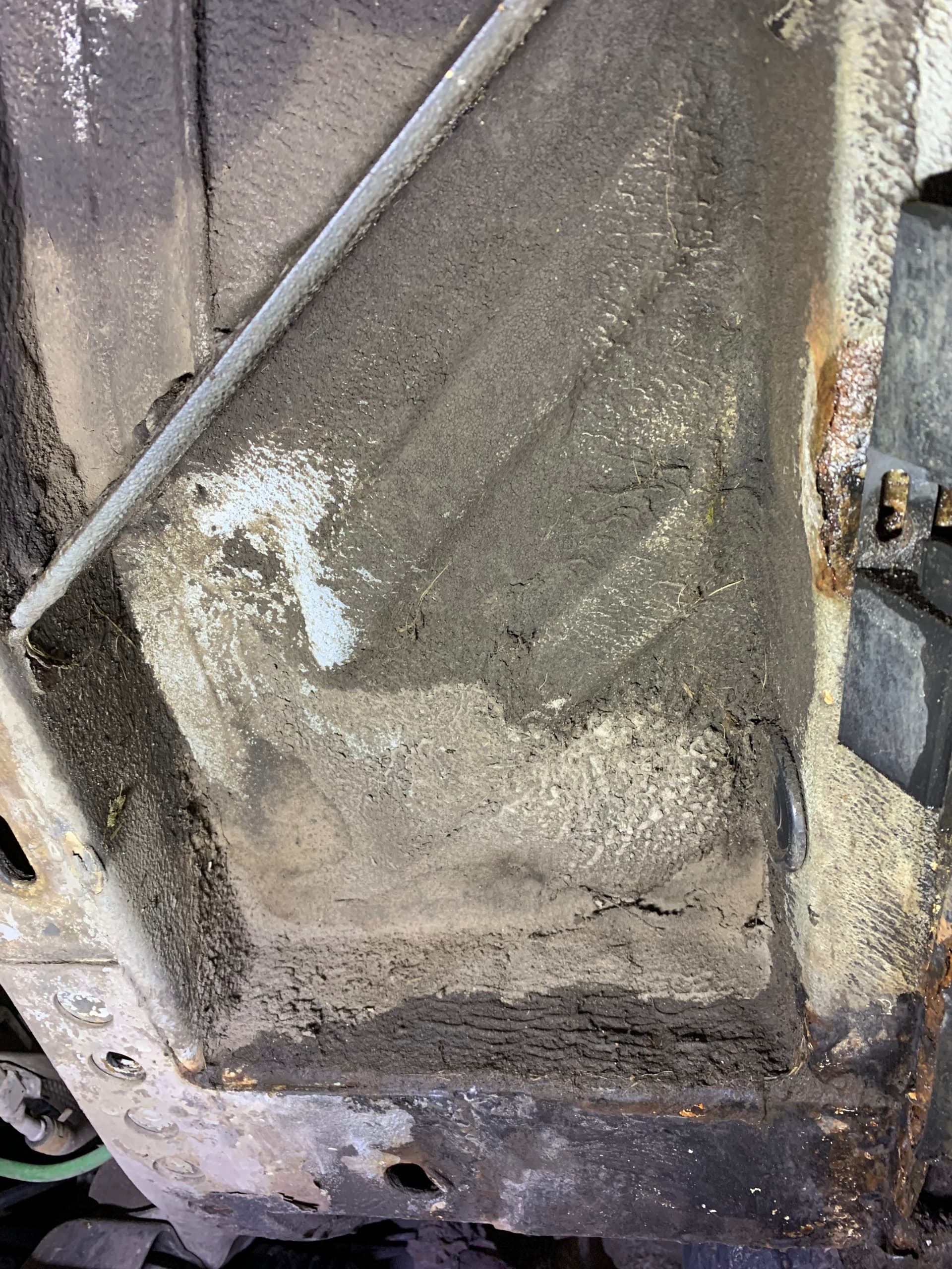

Soooo sieht es nach etwas Reinigung aus. (Bereich vorne)

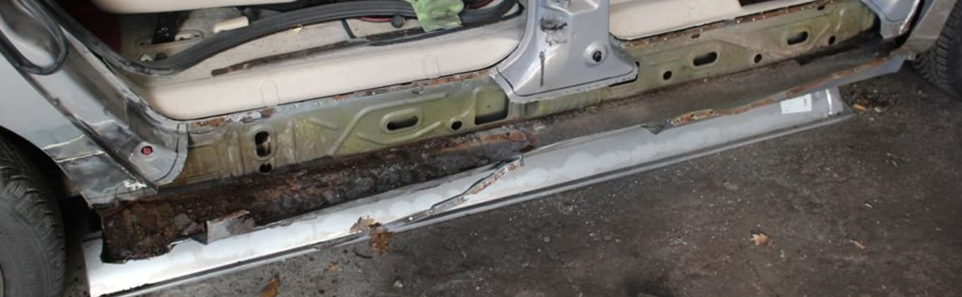

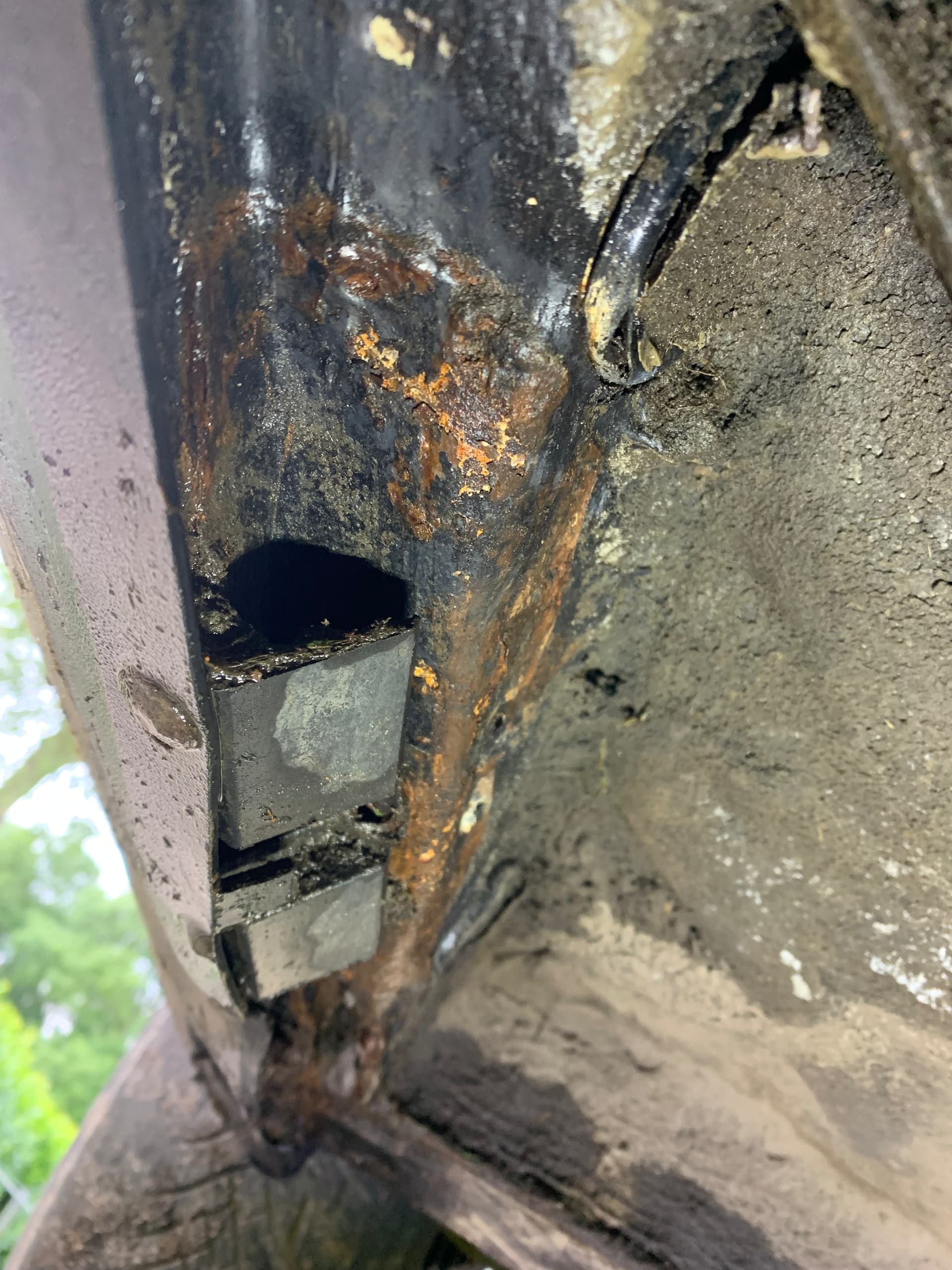

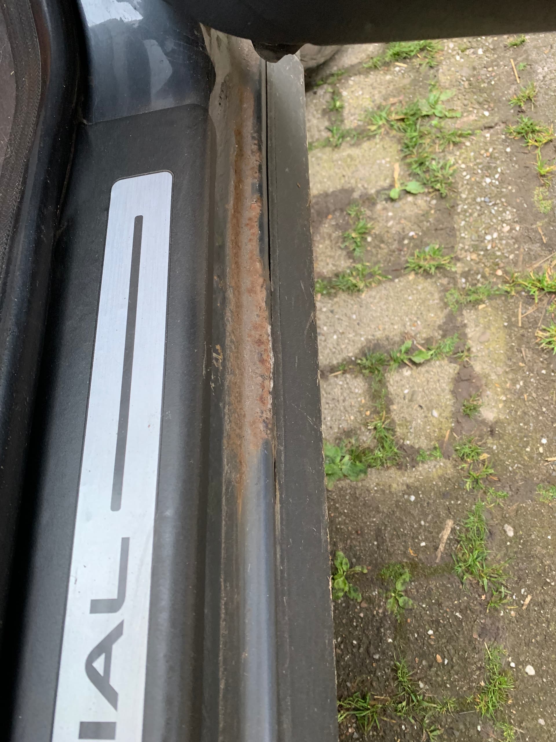

Und ich muss leider nicht nur unten drunter gucken, so sieht der Einstieg Beifahrer aus. Habe ich lange nach dem Exodus meiner Ex nicht benutzt, bzw. drauf geachtet, das Gummi in der Tür fehlt.
Und ich habe mir nie Gedanken darüber gemacht, dass der „Abschluss“ nach unten nur Plastik ist und sich dahinter mehr befindet.

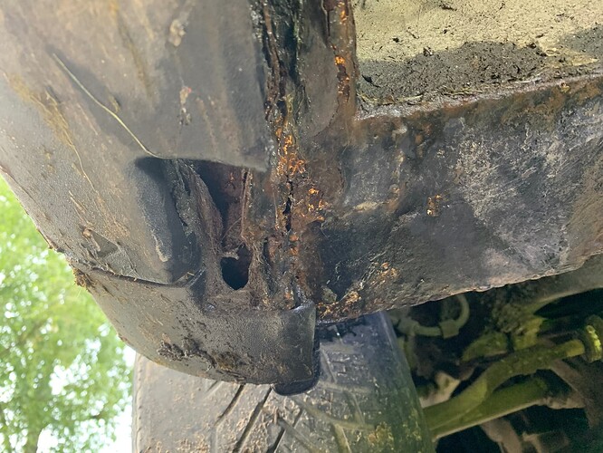

Der Rost am letzten Bild ist unüblich (schlimm) und lässt natürlich nichts Gutes hoffen…
Wie gesagt geht es eher um den Bereich unterhalb des Kunsstoff unter den Türen - die Schweller eben.
Wie gesagt, ich würde es erstmal genau begutachten…
Die Schwellerverkleidungen und Radhausschalen baut man eh seitlich aus - da muss man nicht unter´s Auto.

Letztes Bild = Beifahrereinstieg?

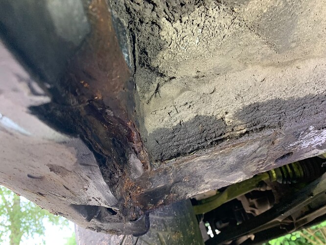

Da sind wahrscheinlich neue Schweller fällig, viele Stunden Arbeit
Das könnte übel werden…
Aber kann man eben erst sagen wenn das Plastik abgeschraubt ist…

Gesetzt: Prüfer sieht bissl Rost, wird beseitigt, Prüfer ist zufrieden. Was aber, wenn hinter dem Plastik (bin ich immer noch baff) kaum noch Rost, hauptsächlich Luft ist? Was passiert dann in der Praxis? Irgendwann Auto halb durch und nur die Hälfte kommt zur nächsten Ausfahrt?
Und wenn jetzt geschweißt wird … kann man dann noch versiegeln? Vorbeugen?

Angenommen, du gibst jetzt bis diese ganzen Schäden TÜV konform erledigt sind € 2000.- aus (oder auch „nur“ 1000) - dann sollte der Wagen ja wohl auch den nächsten TÜV schaffen?
Es ist nur eine Frage der Zeit bis es zu spät ist für „zeitwertgerechte“ Reparatur (fall es noch nicht zu spät ist…)
Sieht nach übel viel Arbeit aus…
Wie gesagt, Plastik ab dann weiß man mehr…

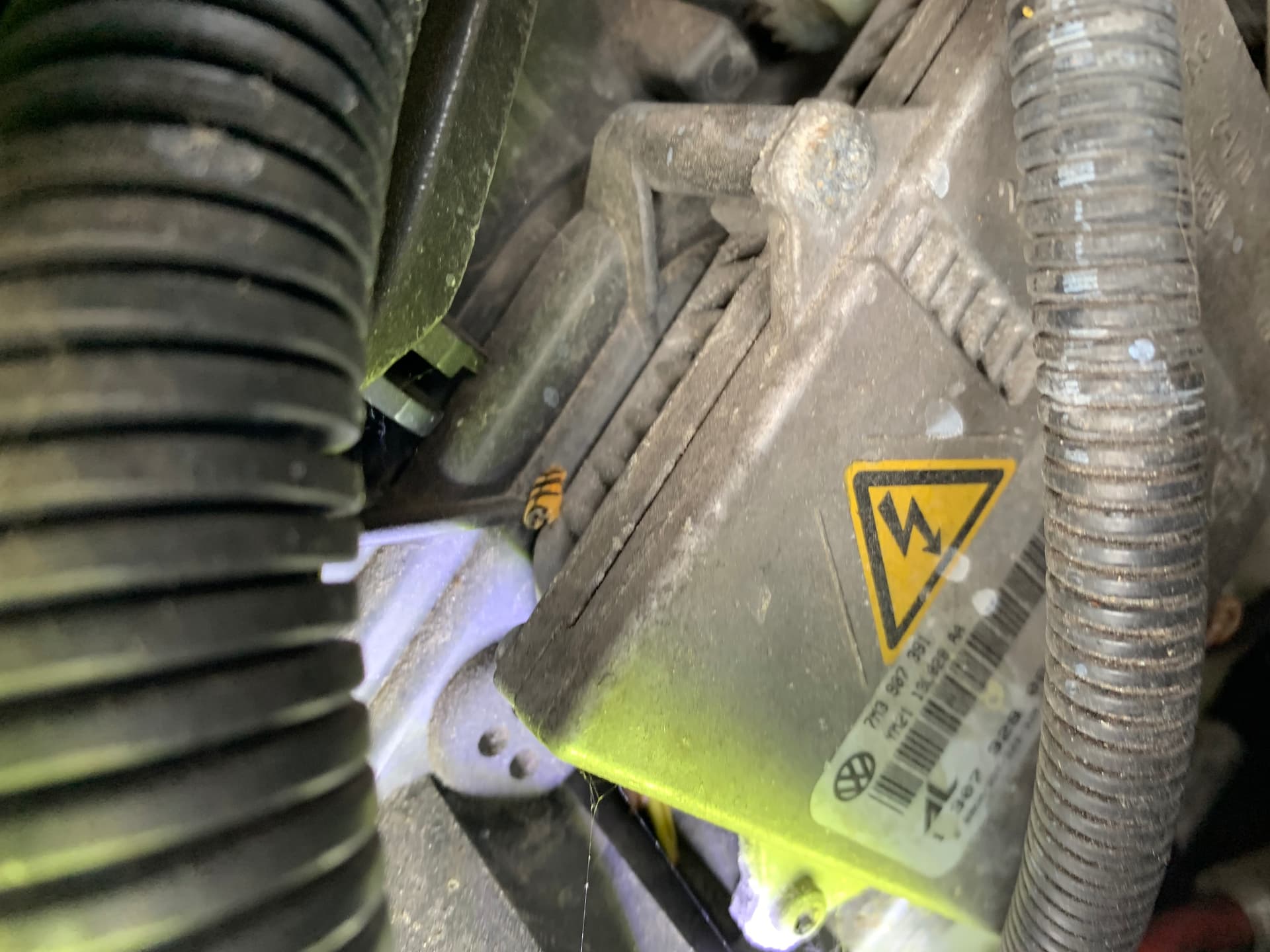

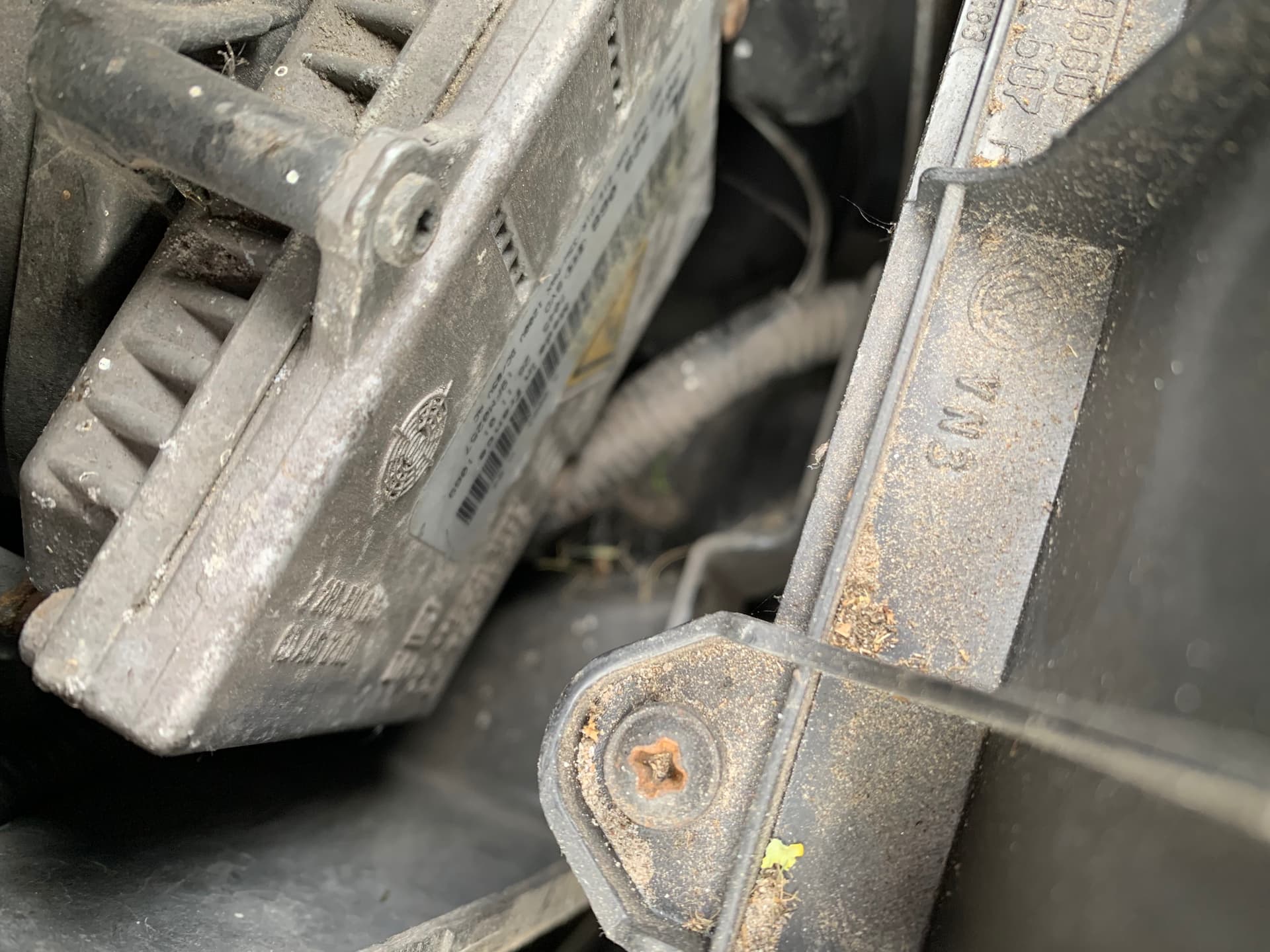

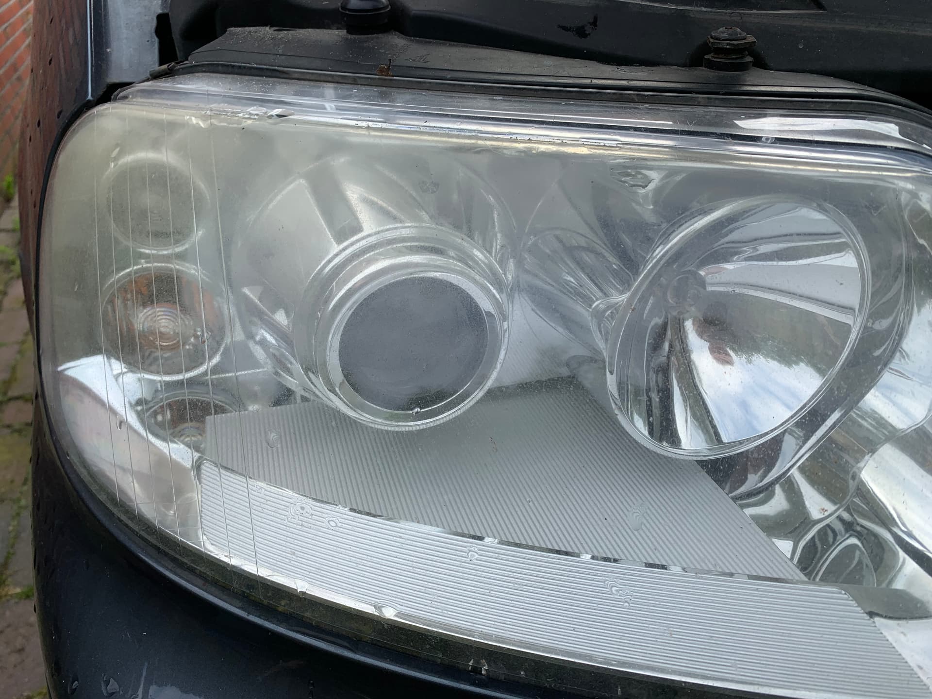

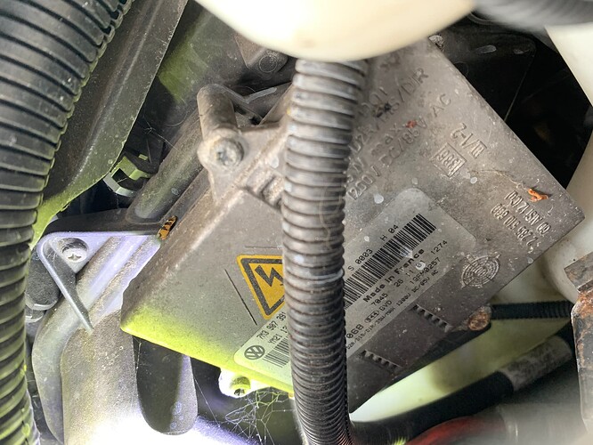

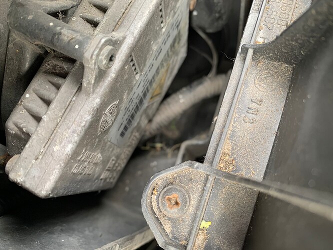

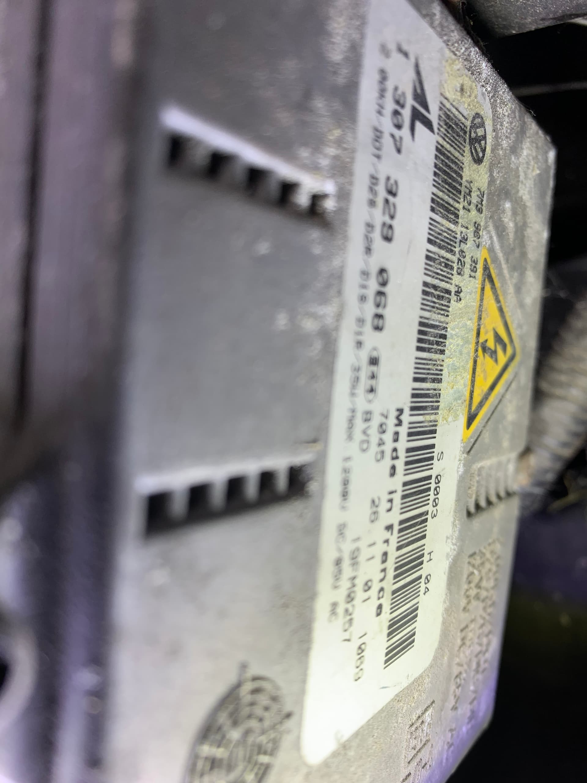

Und da nach Xenon gefragt wurde:
