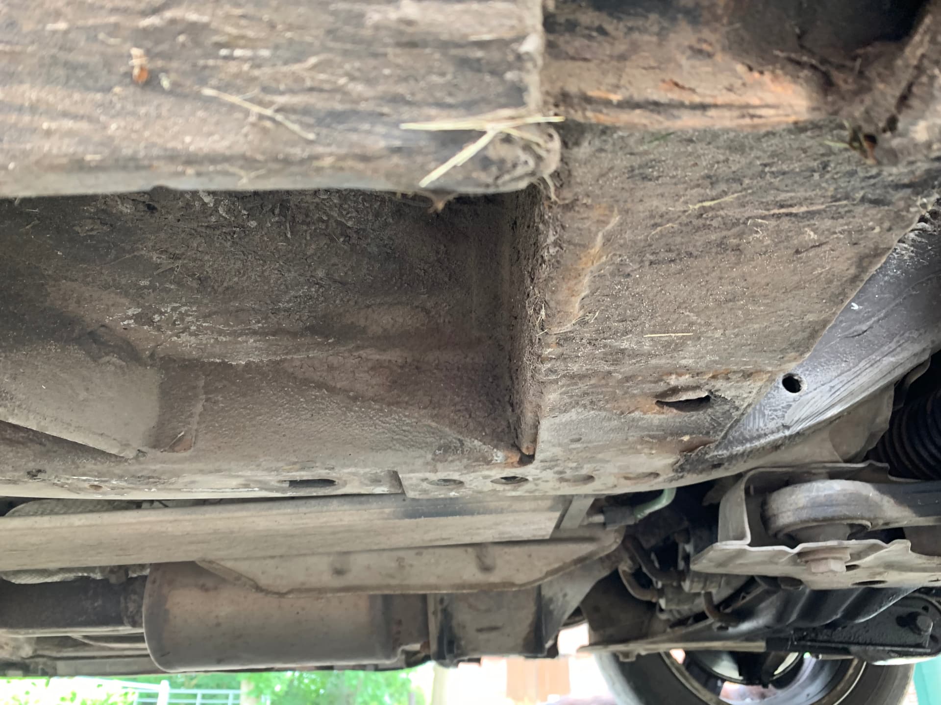

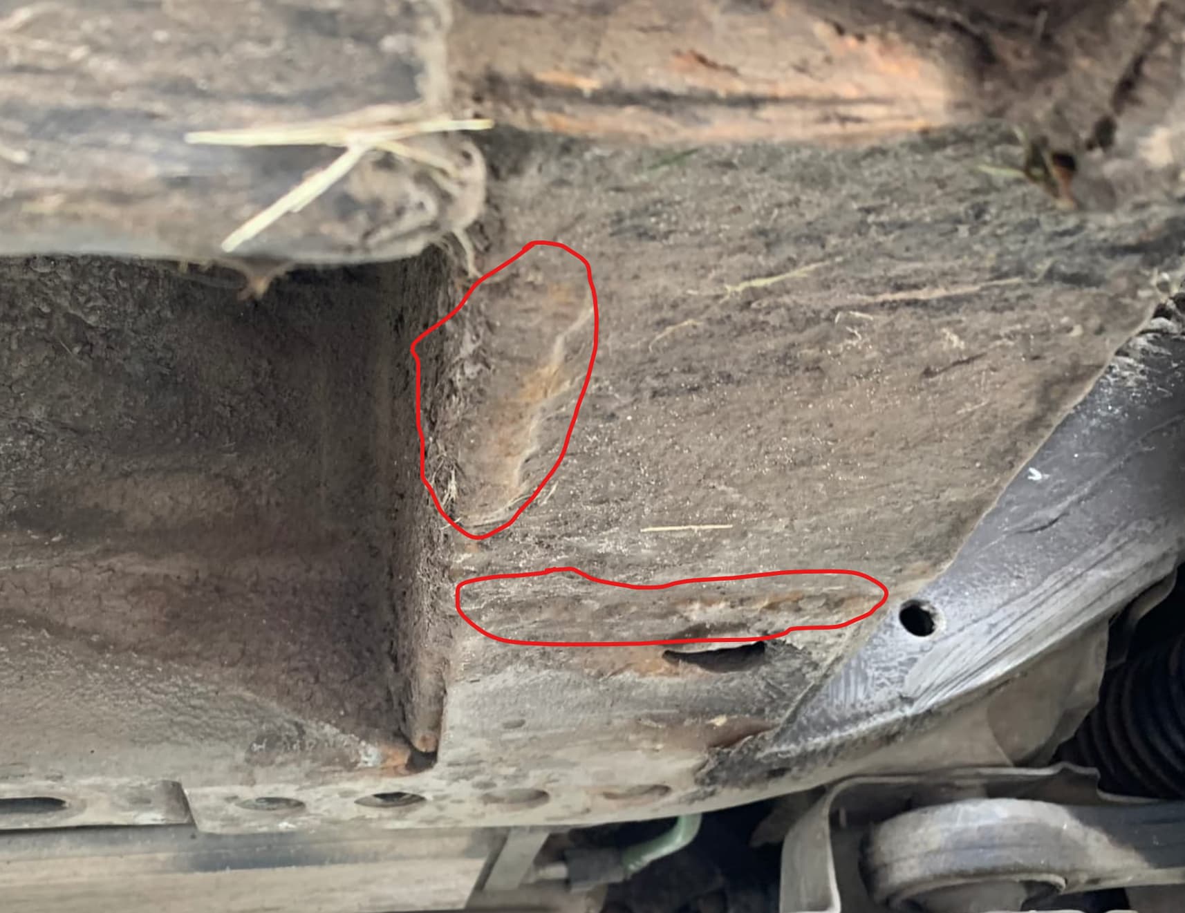

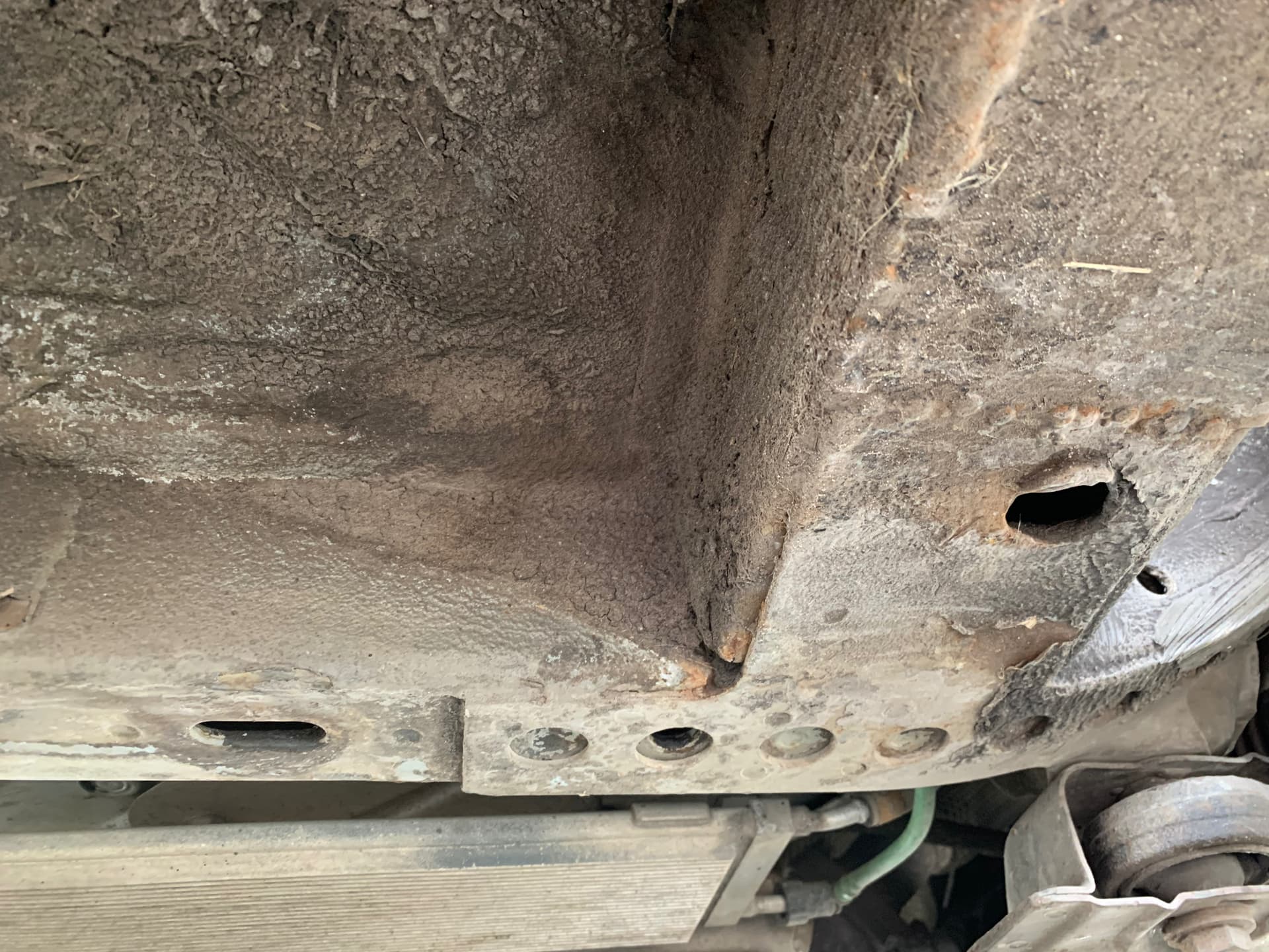

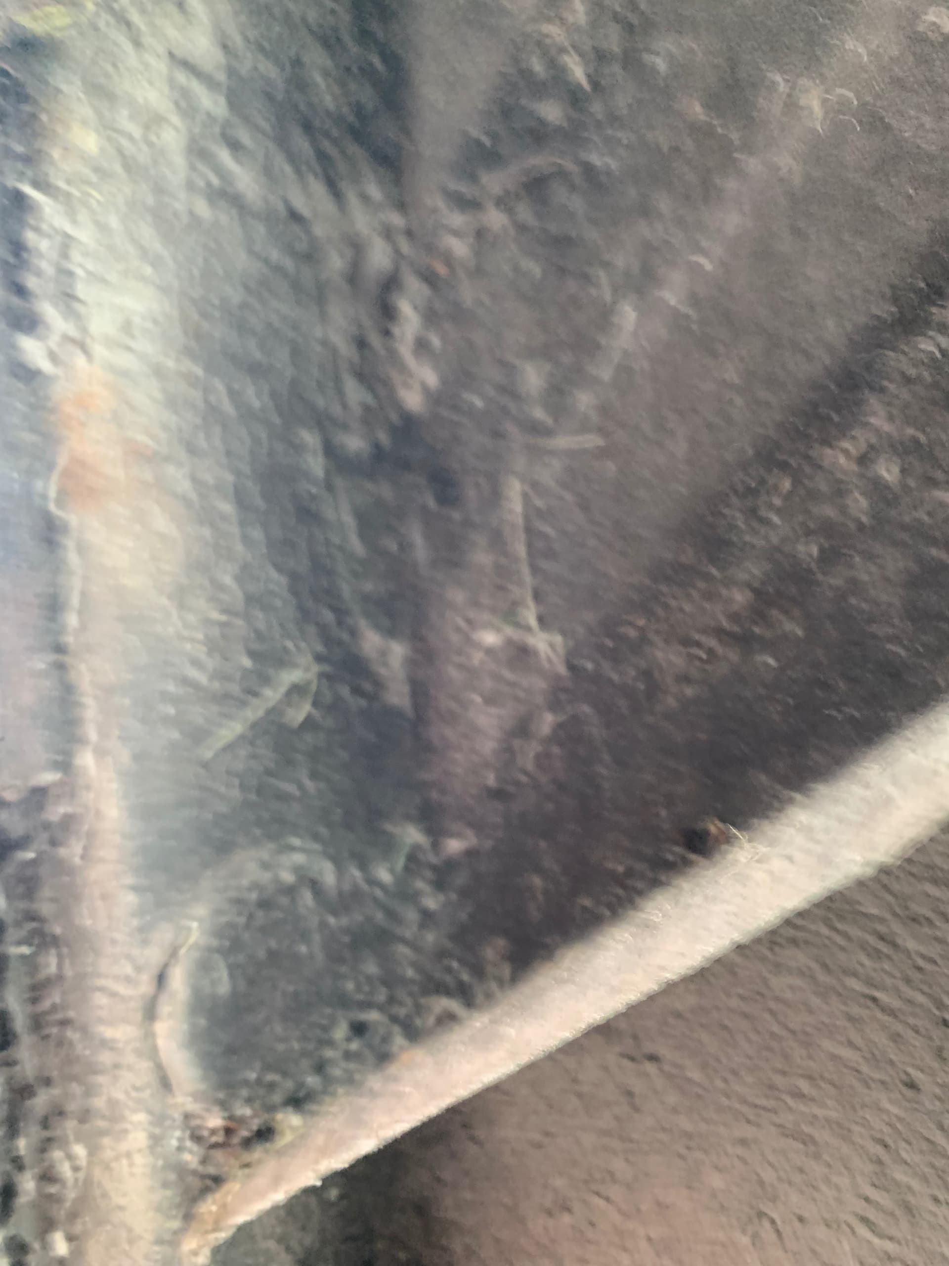

Von der Seite, wenn du unter dem Auto liegen würdest und nach außen schauen würdest.
Ah, jetzt. :wink: Ist mir sowieso alles sehr suspekt. Schweller waren ja vor zwei Jahren schon TÜV-Thema, wurden dann geschweißt, TÜV war zufrieden, nun. wieder neu … hmmmm.

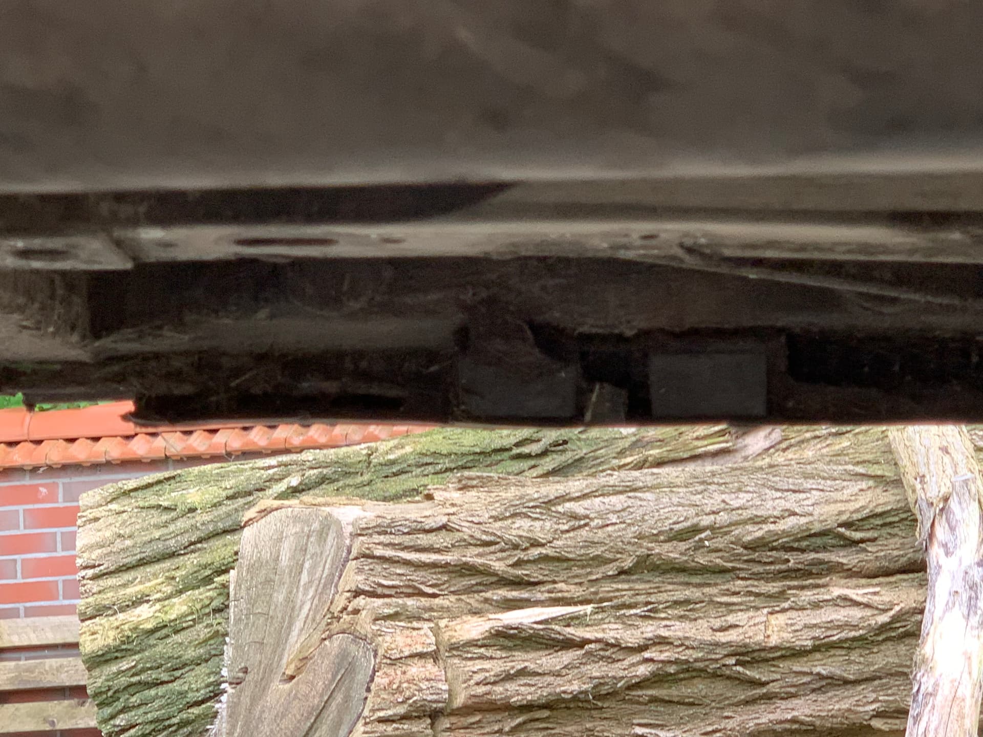

Schwierig Fotos zu machen, wenn man nur so kleine Rampen hat. Und der verkrustete Dreck macht das Erkennen nicht einfacher.
Dann sollte man den besser entfernen :thinking:
Aber was weiß ich :wink:
Naja, den hatte der Prüfer ja auch. :wink:

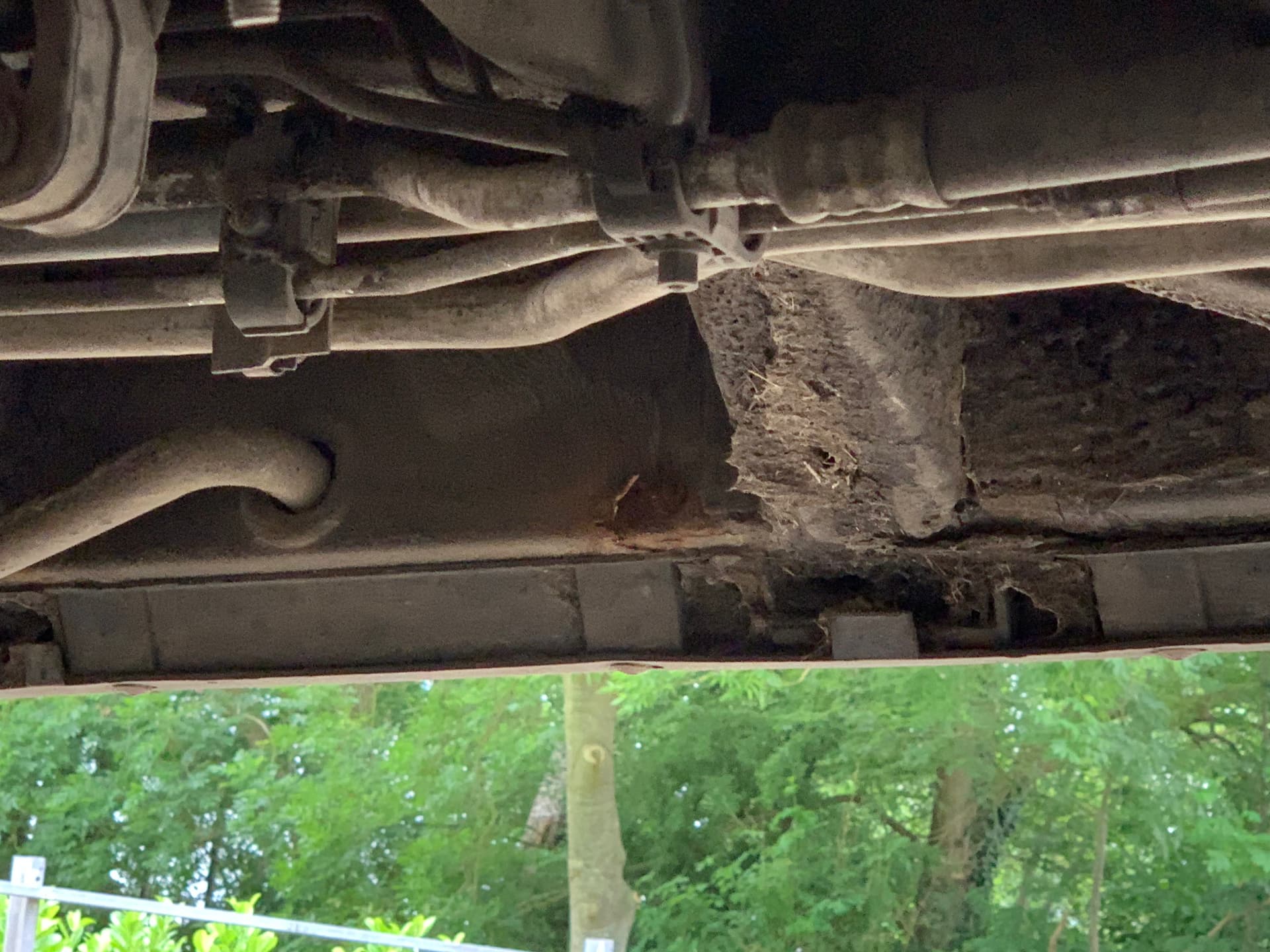

Vor zwei Jahren, als der TÜV die Schweller beanstandet hat, konnte ja sogar ich das sehen. Passte ja auch der Schraubendreher rein. Aktuell weiß ich nicht, as beanstandet wird. Im Bericht steht „Schweller links vorn durchgerostet“ (und rechts).
Vielleicht sollte endlich mal jemand mit Sachverstand schauen.

Vielleicht wird exakt das beanstandet, was drinsteht?!?
(Also links + rechts vorne)

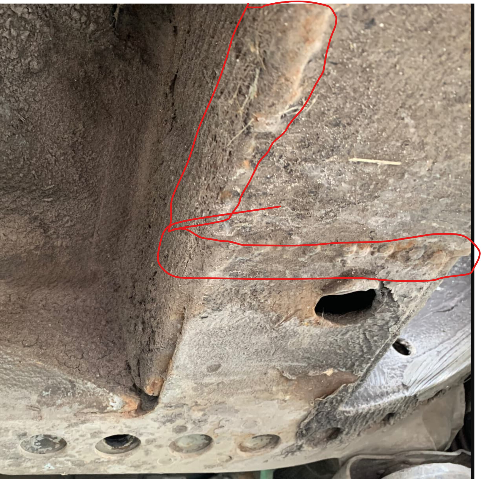

Hier wurde offenbar „herumgebraten“ - das siehst du, oder?
Und original ist das keinesfalls, das fällt auch dir auf, oder?
toum-toum hatte sich bereits die Mühe gemacht, dir mit Bild den Unterschied zwischen Schweller und Querträger / Längsträger zu erklären.
Was wurde also hier auf den Bildern geschweisst deiner Meinung nach?
Ist es das selbe, was nun beanstandet wird?
Wenn du Hilfe möchtest, solltest du dir schon etwas Mühe geben.
Bilder, auf denen man den Rost vor lauter Dreck nicht sehen kann, sind dann relativ sinnfrei.
Wäre etwa so, wie wenn du ein verschneites Auto fotografierst und eine Frage zum Lack darunter stellst…

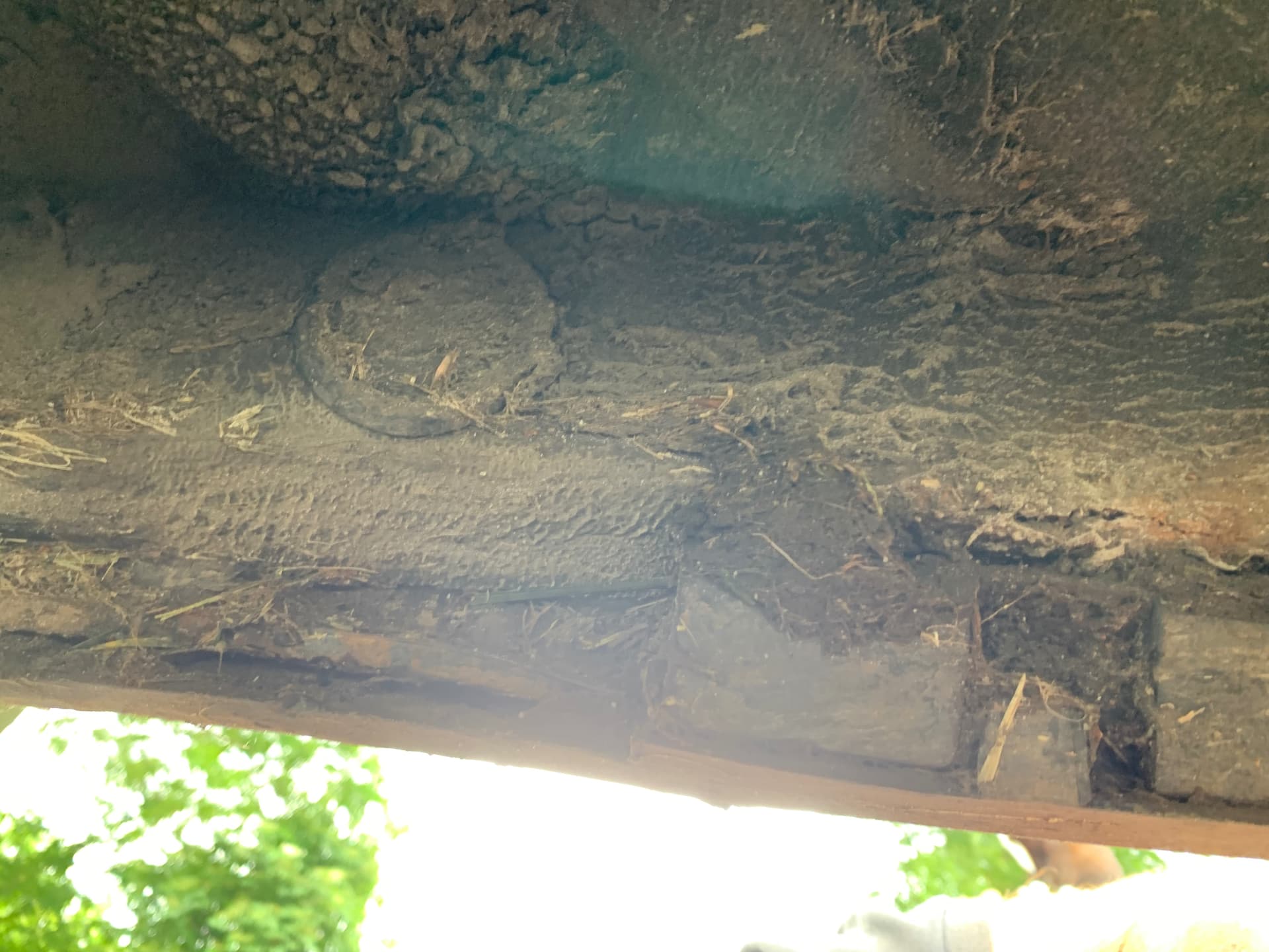

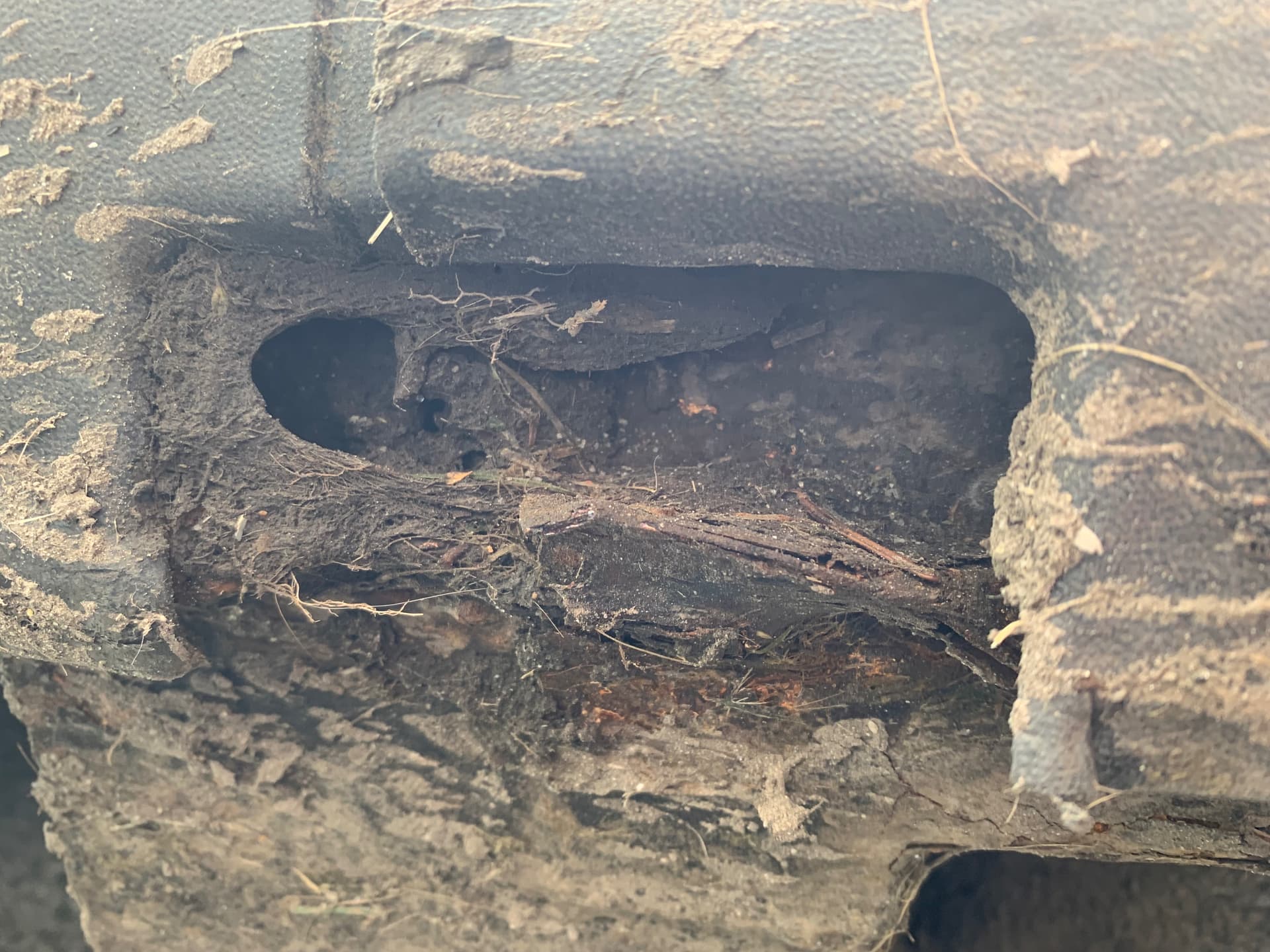

JETZT sehe ich das. Bzw. erahne es, vorher nicht. Was kann ich tun? Hochdruckreiniger (kaltes Wasser) benutzen geht dann ja nur schräg)? Schwamm, irgendwelche Reiniger? Ich verweigere mich ja nicht den Tipps, die ihr hier gebt (bastel gerade am Tipp von @Sharan als Zweitwagen ).
Da lassen wir dir ganz freie Hand :stuck_out_tongue_winking_eye:
Muss nicht blitzeblank sein, aber was soll man denn mit dem ganzen Dreck sehen???
Du kannst hier nichts mehr „kaputt machen“ - das ist es schon.
Nat. kannst du auch selber mit dem Schraubenzieher die Schweller vorne „abstochern“ um zu sehen was Sache ist…
Am Ende sieht es darunter dann ohnehin noch mal dramatischer aus wenn man rausschneidet bzw. schleift…
Die Kunsstoffverkleidungen kannst du auf beiden Seiten abbauen und idealerweise auch die Radhausinnenverkleidungen vorne und hinten.
Diese Verkleidungen sind auch nicht notwendig - man kann auch ohne fahren.
Nur ohne die Radhausschalen sollte man nicht zu lange fahren, weil es dann laut ist innen wenn die Steine dagegen schleudern und es den Lack mit Pech schädigen kann.
Dann könntest du das in Eigenleistung schon mal alles ordentlich sauber machen, denn hinter den Verkleidungen werden dich noch Überraschungen erwarten…
Wenn du möglichst viel selber machen möchtest UND es ordentlich sein soll, dann solltest du anfangen…
Ohne die Verkleidungen abzubauen ist es alles nur ne halbe Sache (bestenfalls…)
