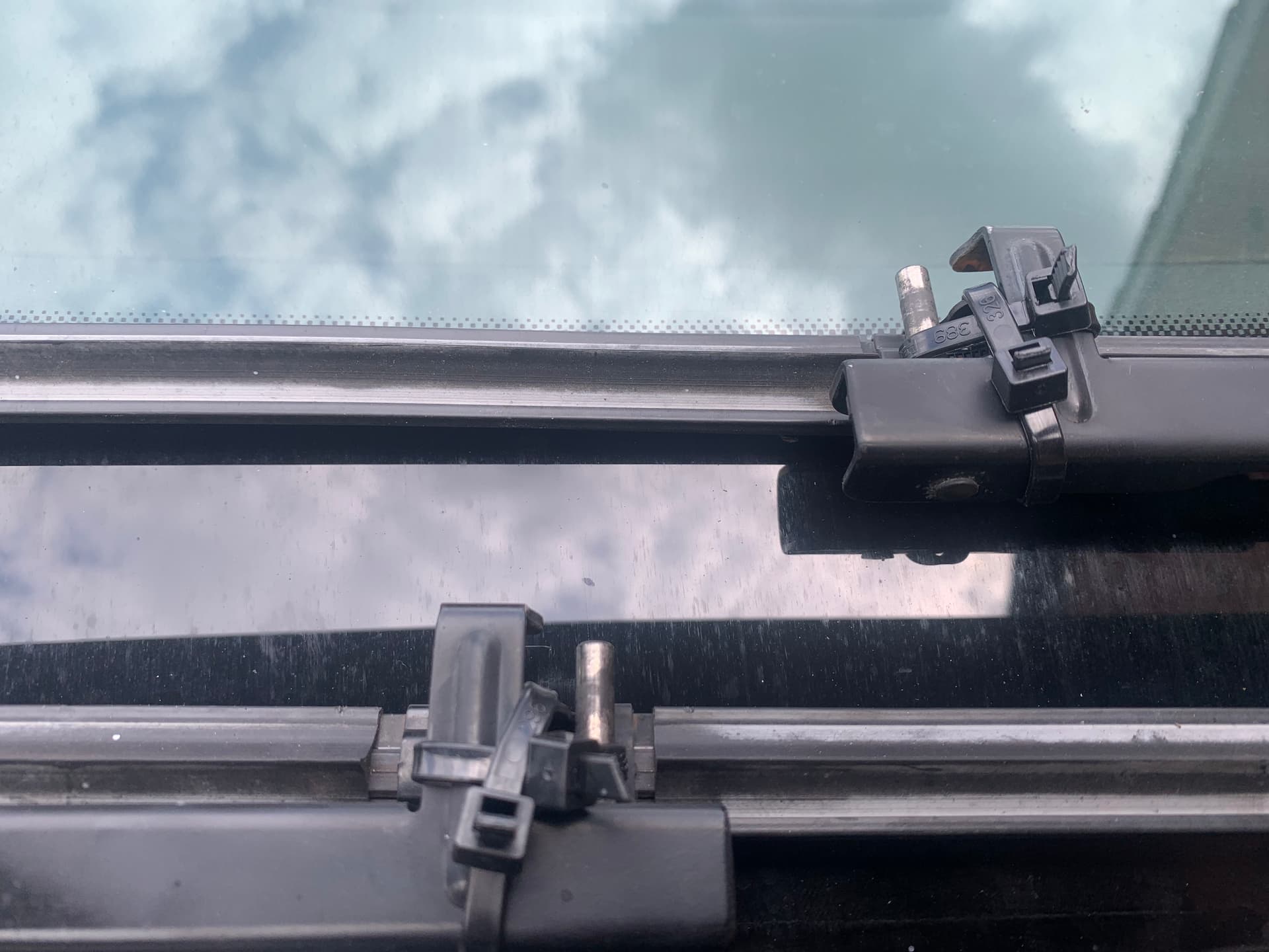

Mit solchen Scheibenwischern. :joy:

Hätte ja auch gut gehen können…ist es aber nicht und so wie sie dir die Scheibenwischer zusammengebastelt haben, bezweifel ich ob da noch was gemacht wird.

Na hoffentlich nicht so wie das Einschweissen und die Scheibenwischer :hushed:

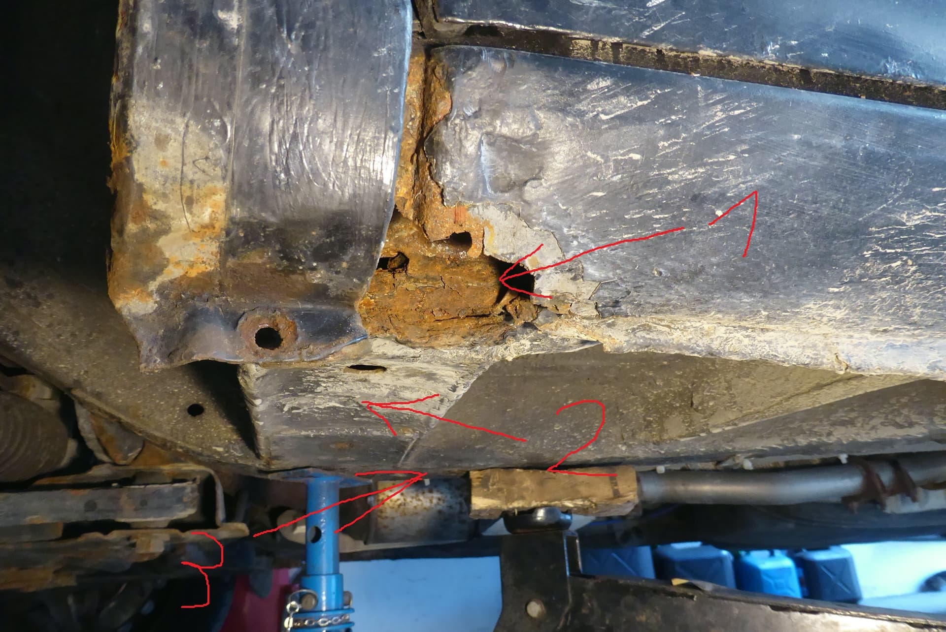

Vielleicht kannst du ja auch mal ein paar Bilder vom Schweller machen. Hier zum Verständnis;
1 ist dein Schweller, 2 der Querträger und von dem blauen Unterstellbock geht 3 der Längsträger ab. Wäre mal interessant davon Fotos zu haben, wie es dort aussieht - übrigens Schweller auch von innen mal ein Foto machen. Nur damit man einen Eindruck bekommt, wie groß der Mangel ist, Auch mal ein Foto vom Querträger und dem Kreuzungspunkt Querträger - Längsträger.
Bei dem Bild oben hatte ich schon etwas nachgeholfen, aber der Schaden war schon noch etwas größer.
Ehrlich gesagt, es wird aussehen, wie es bei einem verbastelten SGA mit 100 Jahren Wartungstau halt so aussieht.
