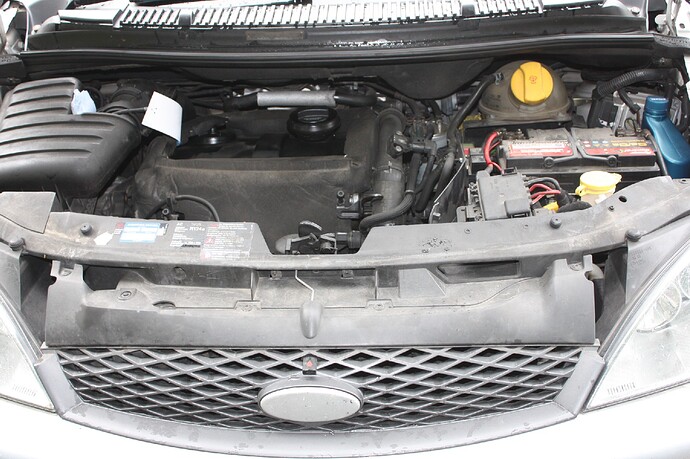

Ich habe zusätzlich die Batterie- und Motorabdeckung entfernt, einfach um mehr Tageslicht beim Arbeiten unter dem Auto zu haben.

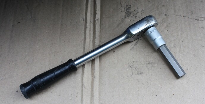

Man braucht dazu nicht viel Werkzeug, ein 14er Inbus und eine Ratsche reicht.

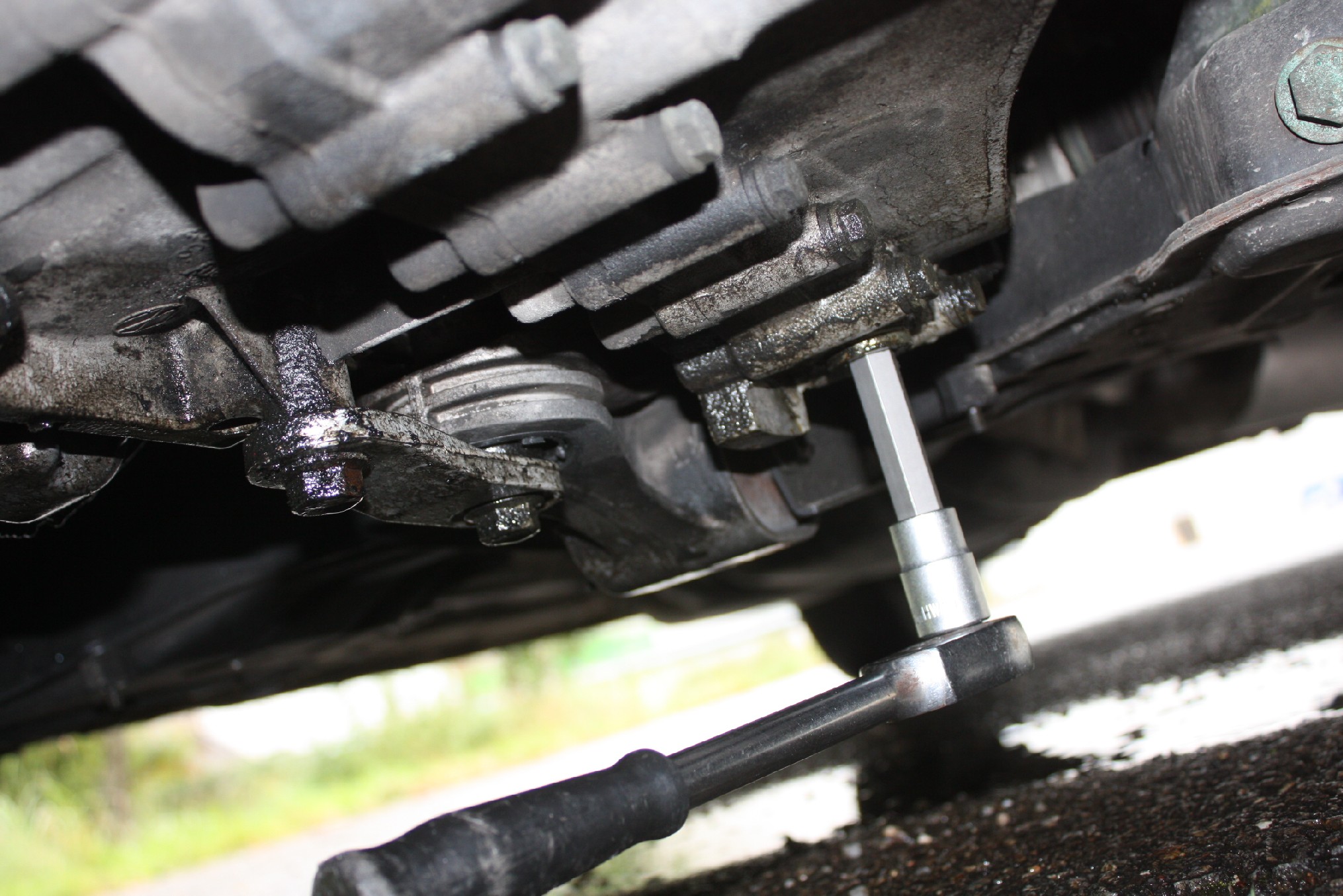

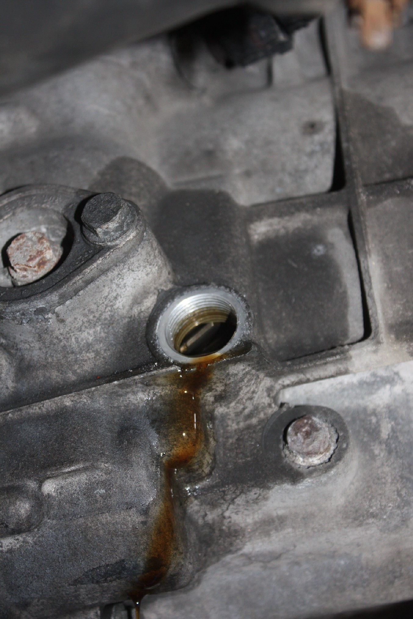

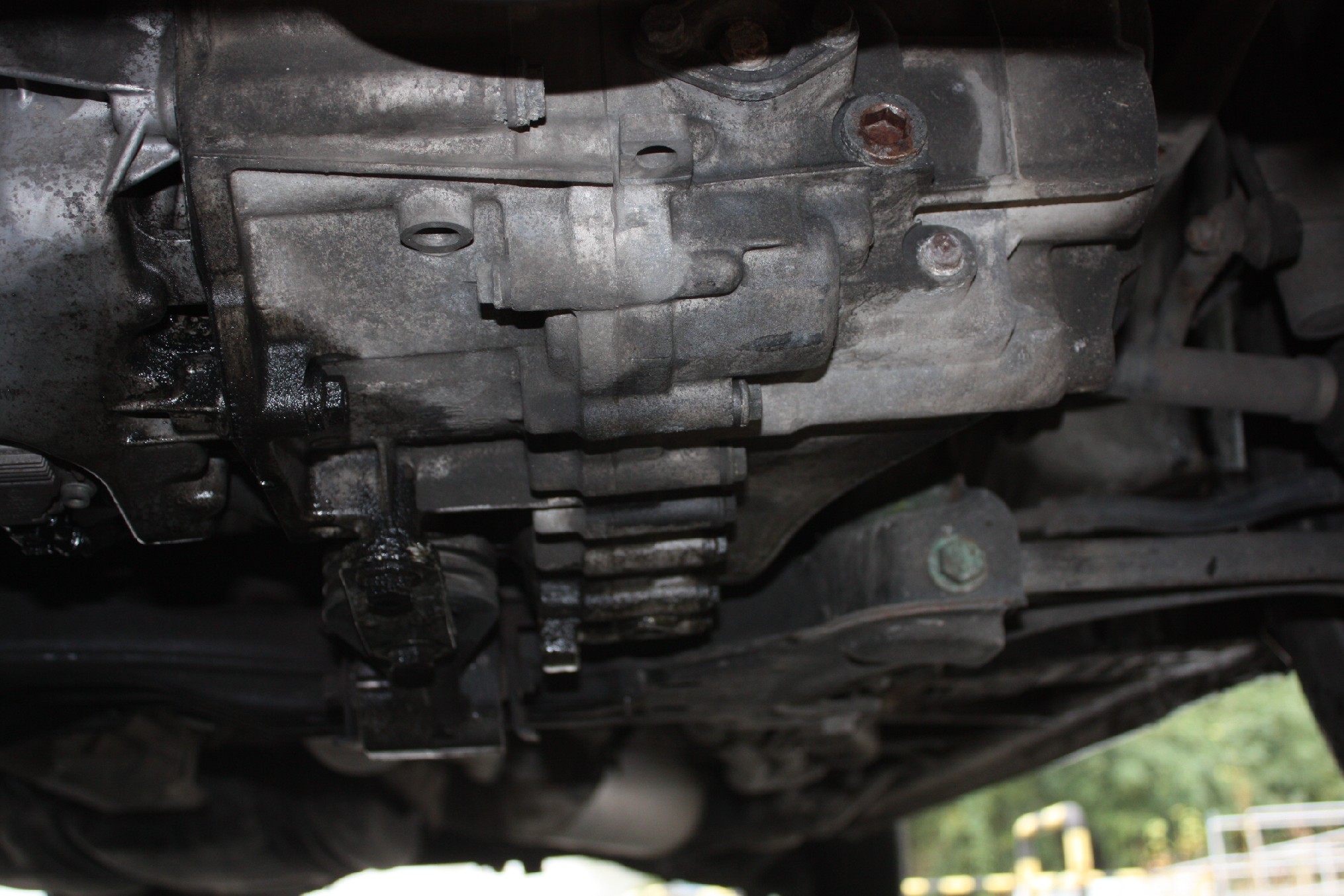

Die Kontrollschraube, über die das Öl später aufgefüllt wird, sitzt mittig am Getriebe, etwa auf halber Höhe.

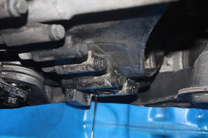

Die Ablassschraube ist ziemlich weit hinten, unter dem Getriebe.
Los geht es aber vorne, mit der Kontrollschraube.
Wenn diese geöffnet ist, sollte noch etwas Getriebeöl auslaufen. Das wäre der korrekte Ölstand, bei waagerecht stehendem Fahrzeug.

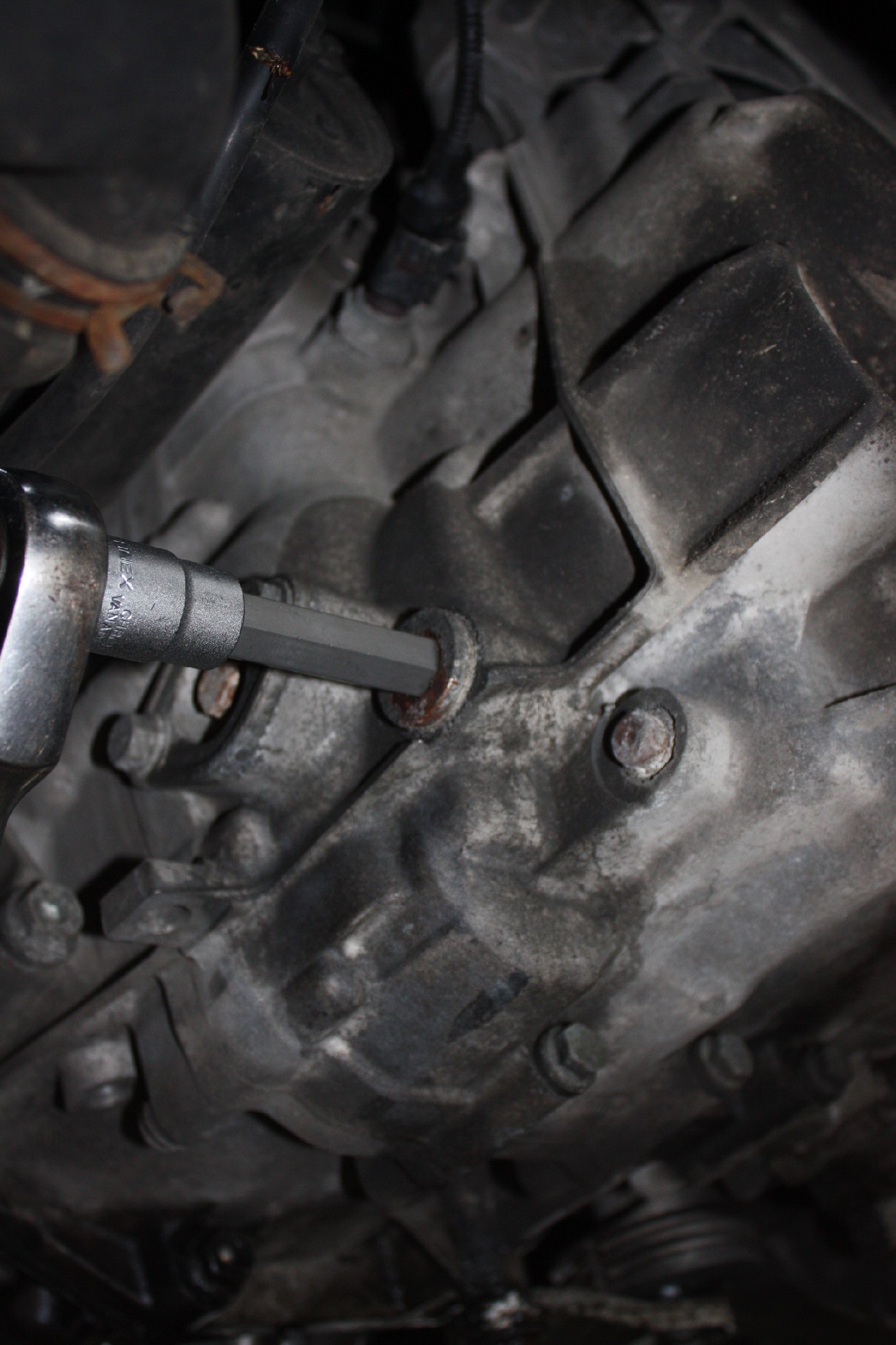

2. Ablassen des alten Öls:

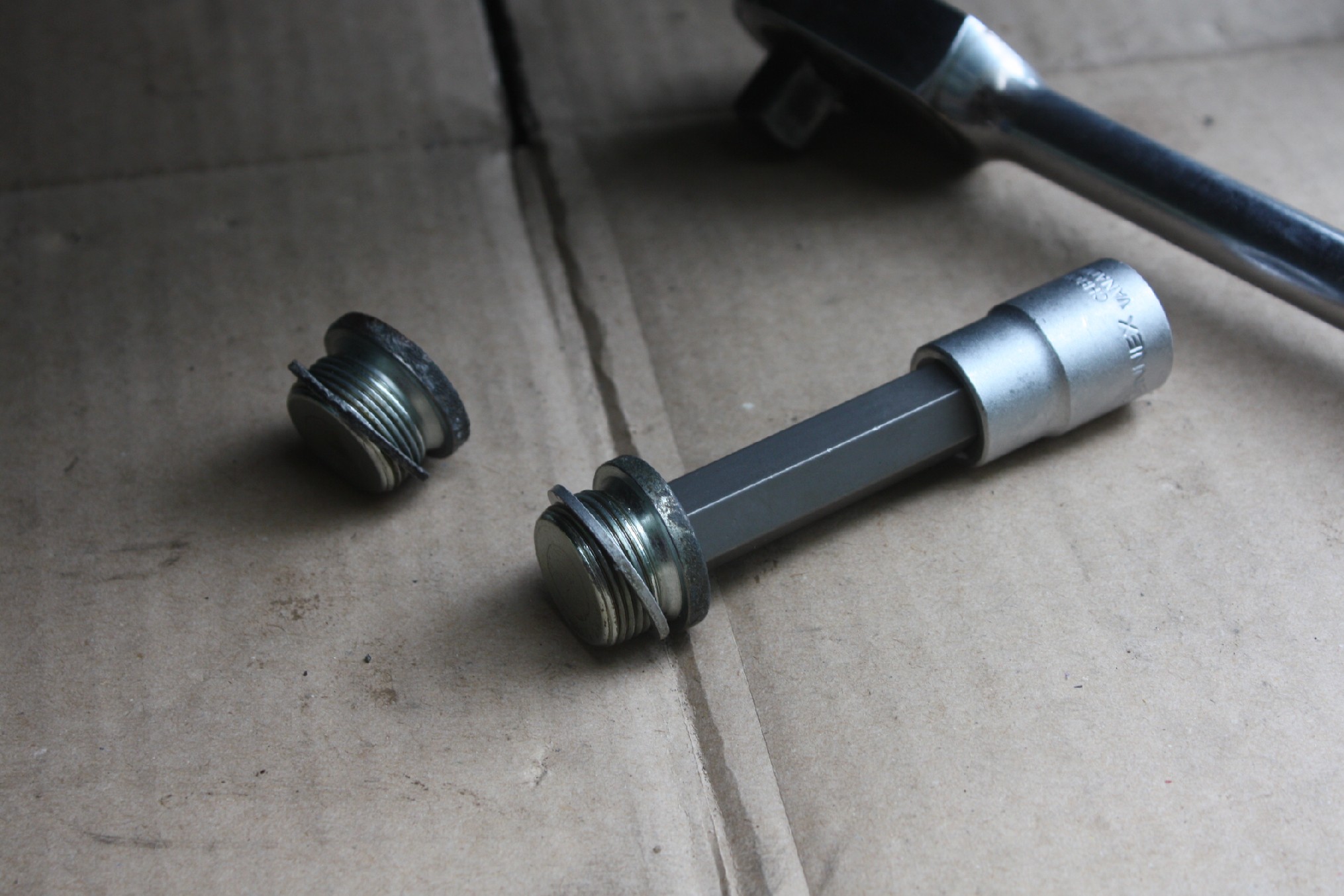

Dann geht es mit dem Ablassen des alten Öls weiter. Dazu ein geeignetes Gefäß unterstellen und die Schraube öffnen.
Es dauert nicht lange und die zweieinhalb Liter sind ausgelaufen.
Ich habe keine neuen Dichtungen oder ähnliches benutzt, ich habe einfach ein paar Windungen Teflonband um das Gewinde gewickelt. Mache ich bei der Ölablassschraube am Motor genauso. Bei allen meinen Autos ;-). Die zwei Schrauben sehen übrigens gleich aus, ob sie magnetisch sind weiß ich nicht. Es hat auch nichts daran gehaftet.

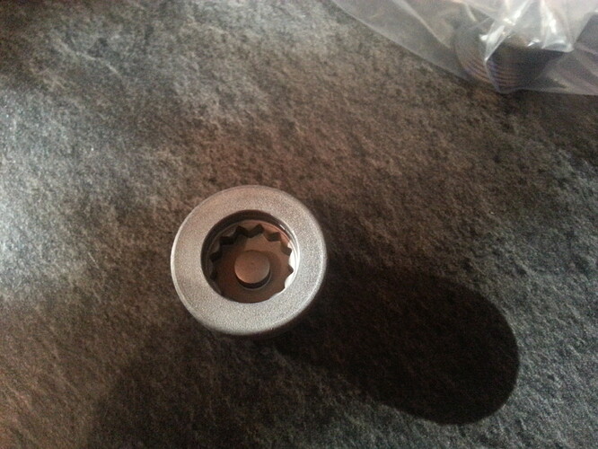

ACHTUNG: Es gibt Unterschiedliche Ausführungen der Öleinfüll- bzw. Ölablassschraube. Dabei auch unterschiedliche Anzugsmomente.
Öleinfüll- bzw. Ölablassschraube mit Innenvielzahn XZN-16 45 Nm
Öleinfüll- bzw. Ölablassschraube mit Innensechskant 30 Nm

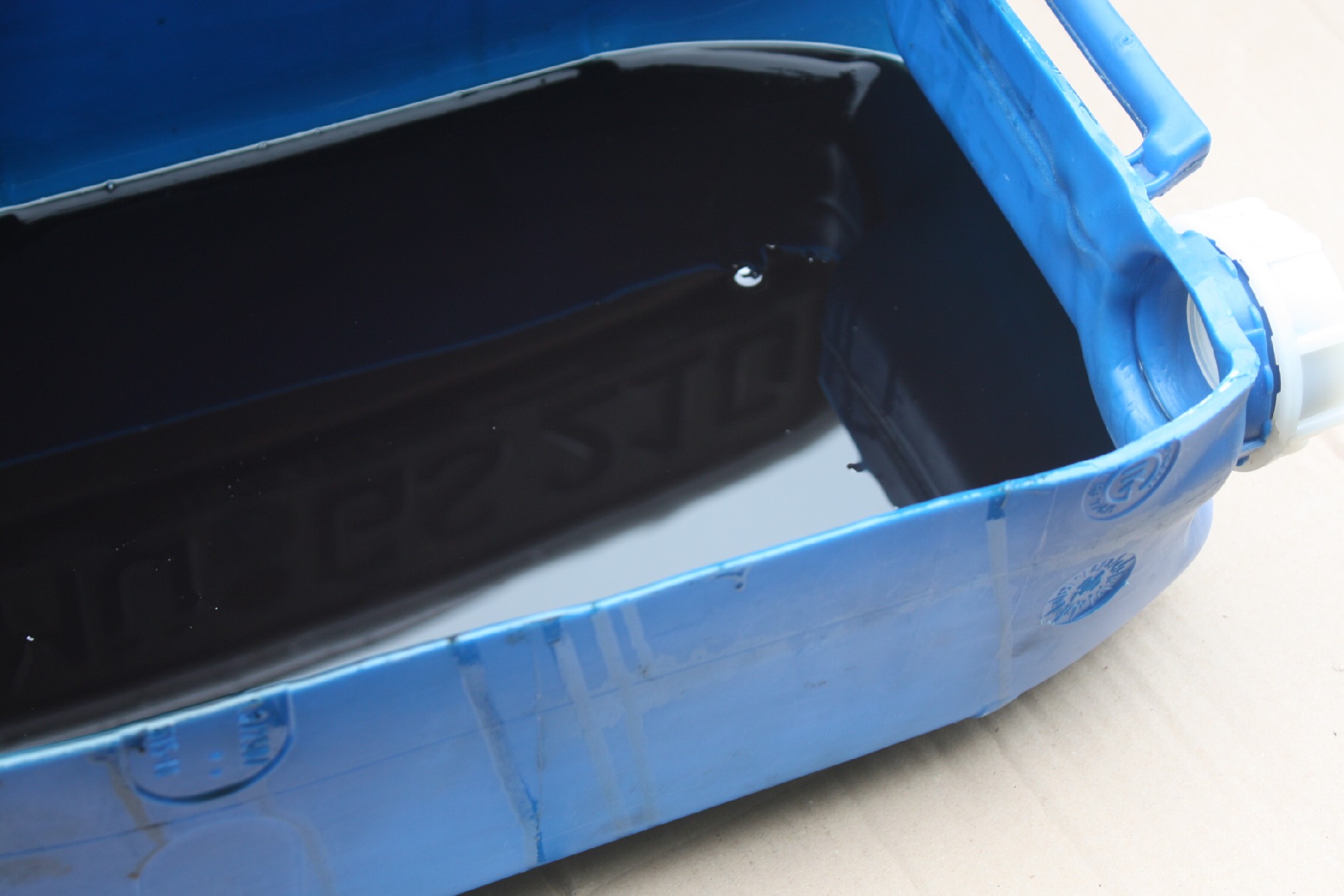

Das alte abgelassene Öl sah übrigens miserabel aus. Eine rötlichbraune Brühe. Kommt auf dem Foto nicht so rüber. VW (Ford wahrscheinlich auch ;-)) spricht ja von einer Lebensdauerfüllung.

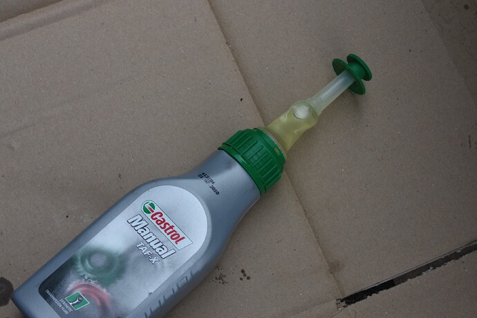

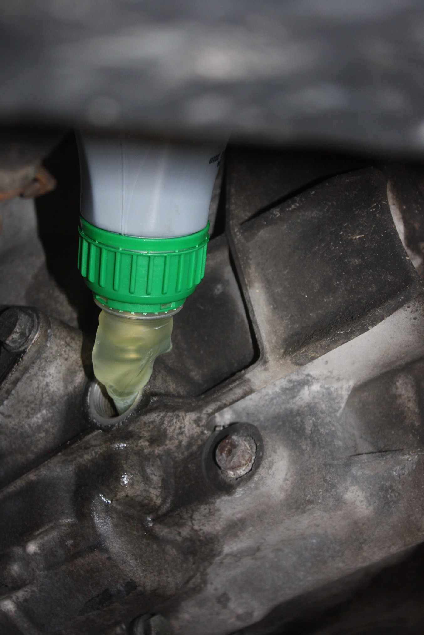

Nachdem die Ablassschraube wieder eingedreht ist, und mit dem Anzugsdrehmoment festgezogen ist geht es ans Befüllen. Die Halbliterflaschen haben so einen ausziehbaren Flaschenhals, der sich auch noch knicken lässt. So ist das nachfüllen kein Problem.
Auf diese Weise habe ich 2,4 Liter einfüllen können. Zwischendurch auch mal die Gänge durchschalten und eventuell das Fahrzeug ein paar Centimeter mit eingelegtem Gang rollen. So konnte ich die restlichen hunder Milliliter auch noch einfüllen.
Im Anschluss dann die Einfüllschraube wieder eindrehen, ich hatte wieder ein Teflonband rumgewickelt, und die Schallschutzwanne und die oberen Abdeckungen montieren.
