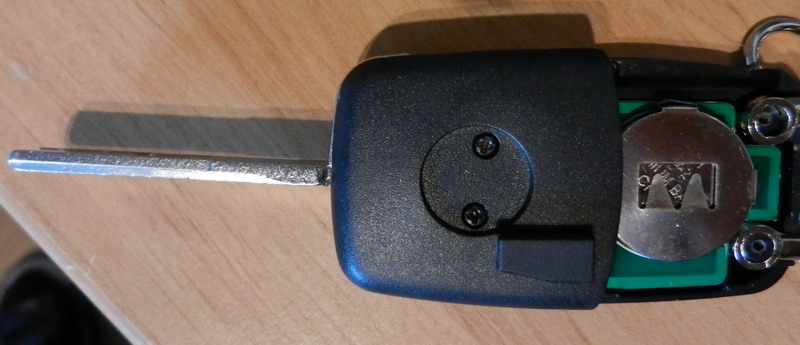

Klarstellung:
Meine FFB habe ich nachgerüstet und 2 FFBs die gut funktionieren.
Dafür hatte ich mir 2 Klappschlüssel bestellt --> das war der Auslöser für die Transponder-Aktion.
Dafür habe ich aus einem Schlüssel den Transpomnder rausgepopelt - so dachte ich.
Das Teil, was ich fälschlicherweise für den Transponder gehalten habe (sie obige Foto) ist aber kein Transponder gewesen.
Bei den Versuchen, das Auto zu starten habe ich auch den bearbeiteten Schlüssel mit raus genommen,
dabei ist wohl der tatsächliche Transponder irgendwo rausgefallen)
Komplizierte Geschichte ? - eigentlich nicht.
Fazit: ich habe momentan nur 1 funktionierenden Schlüssel.
Habe mir jetzte bei Ford einen Schlüssel nachbestellt- mit Transponder und dessen Aktivierung, der wird wohl nächste Woche kommen.
Für die Klappschlüssel habe ich mir 2 Transponder (s.o. Links: ID44) bestellt.
DIESE möchte ich selber anlernen - nur um diese geht es.
Den kompletten Schlüssel lasse ich bei Ford anlernen/aktivieren—> erst dann habe ich 2 funktionierende Schlüssel mit denen
das anlernen der 2 zusätzlichen Transponder wohl gehen sollte.
Sodele, hoffe ich konnte das mal klarstellen :)) und bin nicht der einzige Tüffel, der den Verschlusspropfen als Transponder identifiziert hat, dann wäre das Ganze überhaupt nicht erst passiert.

So- nun habe ich 2 funktionierende Schlüssel.
Habe heute den 2. von Ford bekommen, damit klappt alles wunderbar.
Die Transponder habe ich auch.
Das Anlernen geht wie erwartet überhaupt nicht.
Transponder ist im Klappschlüssel, ca. 10mm vom Zündschloss entfernt, zum Fahrer zeigend.
Ich mache es wie hier im Forum beschrieben:
- 1. Schlüssel ins Zündschloss & Zündung an --> LED geht aus
- dann schnell 2. in Zündschloss und Zündung an --> LED geht wieder aus
- nun schnell 3. in Zündschloss und Zündung an --> LED blinkt nach ca. 10 sec wie wild
Schlüssel geht nicht.
Dann mit andererem Zeitverhalten, Schlüsselwechsel bevor die LED ausgeht --> geht nicht
Transponder an das Zündschloss gehalten --> geht auch nicht
Es muss irgendwie mit meinem Ritual zusammenhängen.
Bin ich zu schnell ?? oder zu langsam ??
Andere Methode möglich/vorzuziehen ?
Auf dem Bild habe ich mal die Position des Transponders zu erkennen gemacht…
Das Ganze verärgert mich eigentlich nur noch.
Ciao
Mike
