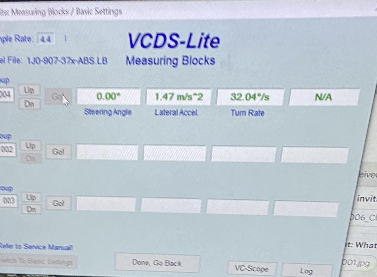

Jo, also hat alles nix gebracht.
Klarheit vielleicht, dass das Ding im Eimer ist vielleicht - glaub ich zumindest. :face_vomiting:
Kalibrierung auf Grundeinstellung hat nicht funktioniert, konnte im VCDS gar nicht auf „On/Off/Next“ klicken, bzw gab‘s ne Fehlermeldung, dass nicht kalibriert werden konnte.
Im Messwertblock bekomm ich sauber 0.0 angezeigt, komischerweise zeigt er mir die Lenkgeschwindigkeit an.
Woher die Daten dazu kommen, is mir ein Rätsel, wenn doch offenbar der Sensor hin ist…
Werd wohl doch mal einen neuen (oder zwei) bestellen, beweg mich langsam auf den TÜV zu und wegen einer Kontrolllampe geb ich den Rest sicher nicht auf.
Welcher is nochmal der Frust-Smiley…? :disappointed:
Arnelutschki
Moin, hast du das während der Fahrt aufgenommen?
Reagiert Turn Rate direkt auf das Drehen des Lenkrades im Stillstand?
Denn Querbeschleunigung (lateral acceleration) und Drehrate (eigentlich yaw rate, vielleicht auch turn rate?) könnten auch Werte vom Gierratensensor (ESP) sein.
Beides, im Stand und während der Fahrt.
Natürlich ist die Rate während der Fahrt deutlich höher als im Stand.
Nur einmal um den Garagenhof weil Computerschauen, Fotosmachen und Rumkurven war mir dann doch zu heiss im öffentlichen Raum.
Querbeschleunigung kommt sicher von einem andern Sensor, aber so wie ich das sehe, ist die Turn Rate auf Lenkbewegung bezogen, auch angesichts der Einheit „Grad pro Sekunde“.
Auf jeden Fall interessant.
(Ein rotierendes Auto macht auch Grad pro Sekunde :wink: )
Noch ein Idee, falls Lust und Zeit dazu:
Einen konstanten Kreis mit unbewegtem Lenkrad fahren:
Ist die Rate nahe Null, zeigt sie die Drehrate des Lenkrads an.
Ist die Rate ungleich Null, zeigt sie die Drehrate des Autos an. Eine ganze Runde im Kreis innerhalb von 12 Sekunden entspricht 30° / sec Drehrate Auto (360° / 12 sec = 30° / sec)
Also so wie es aussieht, ist bei einem defekten Lenkwinkelsensor der Lenkwinkel immer 0 - siehe auch hier: Kältetod des Lenkwinkelsensors
