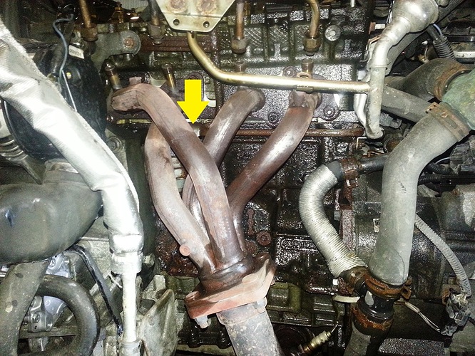

Dieses AGR Ventil habe ich mit dem total überteuertem Schlauch und der passenden Dichtung auch getauscht (nach einem anderen Thread hier im Forum)
Ja man kommt schlecht hin weil ein Blech an das Rohr geschweißt wurde. Mit viel Fingergeschick konnt ich es auch tauschen.
LLRV sollte morgen kommen.
Heute kam das Auslesegerät. Leider zeigte es mir keinen Fehler an… obwohl der Fehler weiterhin besteht… dafür kann ich wunderschöne Diagramme ansehen von denen ich (noch?) keine Ahnung habe was sie bedeuten
Es geht eine Leitung hinter den Krümmer, dann kommt ein (poröser) Schlauch im 90° Winkel und dann ein Abscheider/Rückschlagventil und das ganze geht hinter/unter dem Krümmer in das Kurbelgehäuse.
