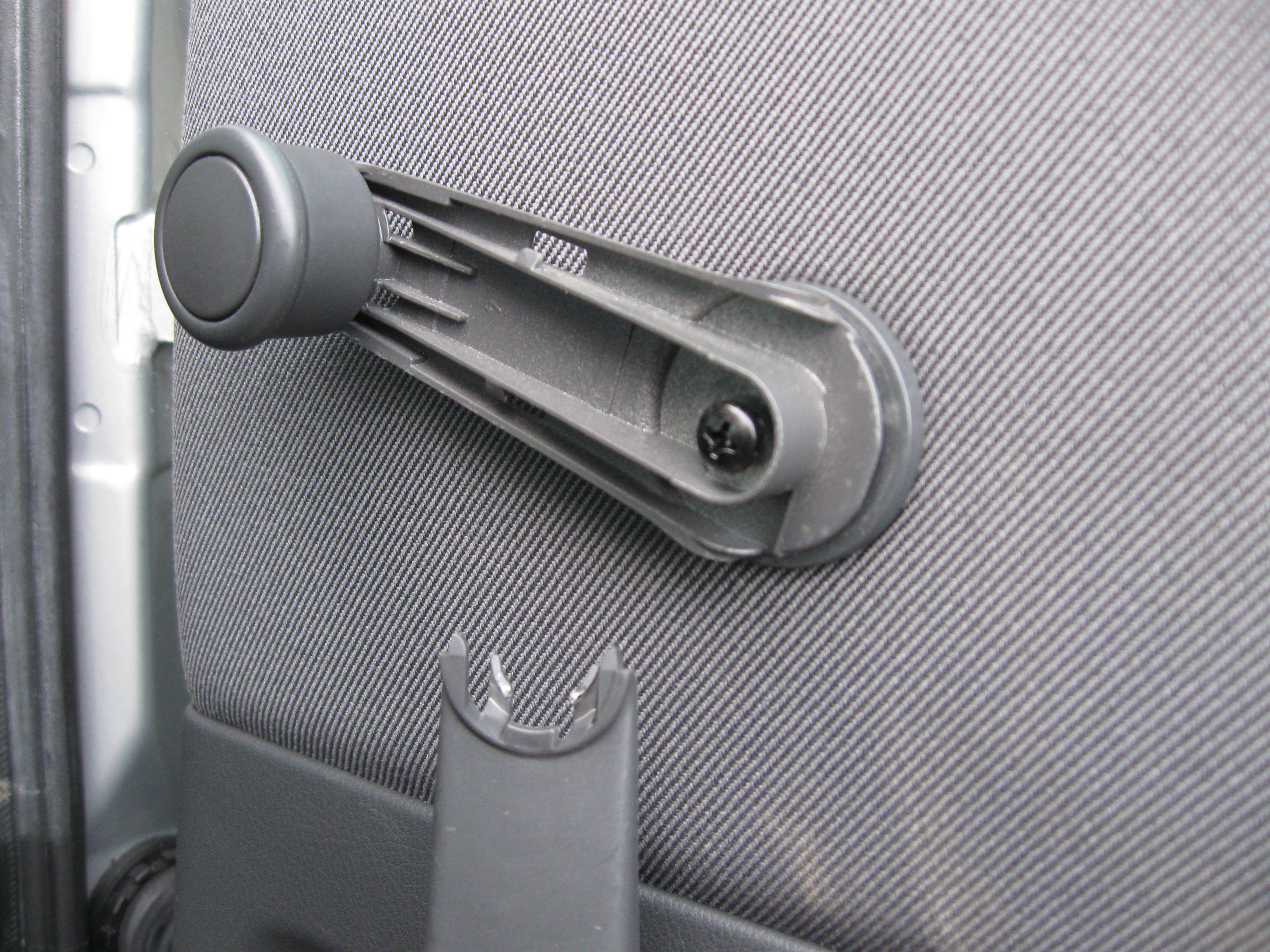

Im Jahre 2003 erstmals beschrieben [Fensterkurbel hinten - Galaxy - neues Modell](/node/74935) gibt es nun auch ein Bild:
Die zwei Plastiknasen hinter dem Griffstück der Kurbel lassen sich zum einfacheren Lösen nach hinten weghebeln (muss man aber nicht). Dann einfach die Abdeckung vom Knauf wegschieben, und man kommt an die Schraube ran.
Offensichtlich ist die Kurbel ein gesuchtes Teil, daher hier die Teilenummern:
6X0 837 581 Kurbel
6X0 837 575 Blende
beides in den Farben Q70 (hellbeige), U71 (flanellgrau) oder 71N (anthrazit).
