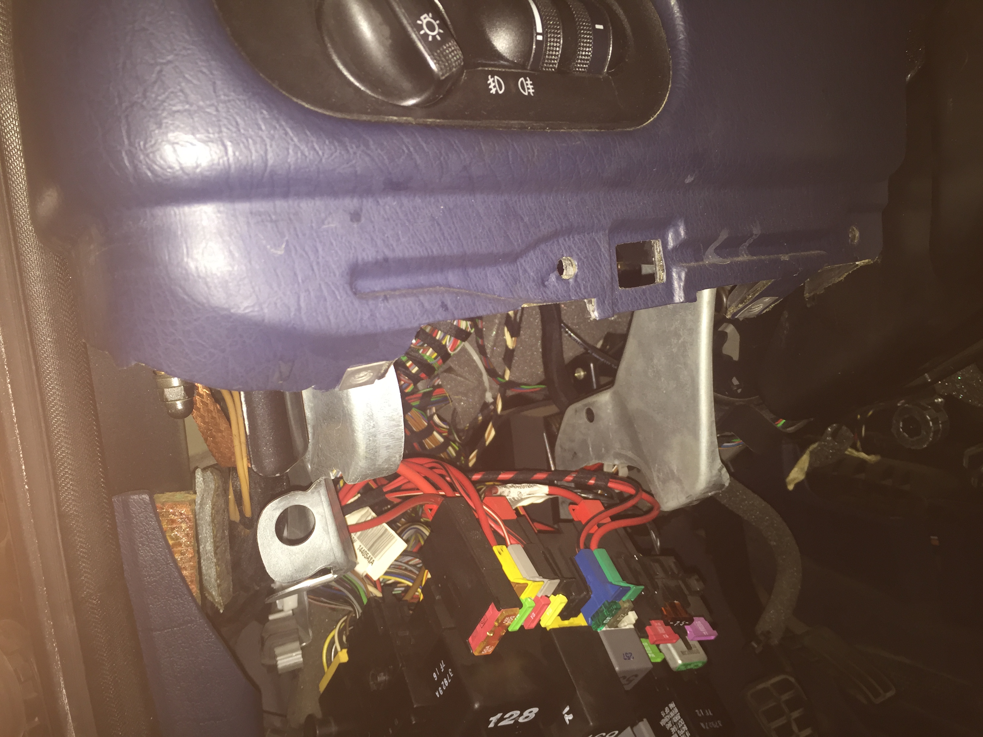

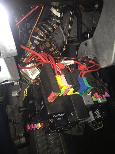

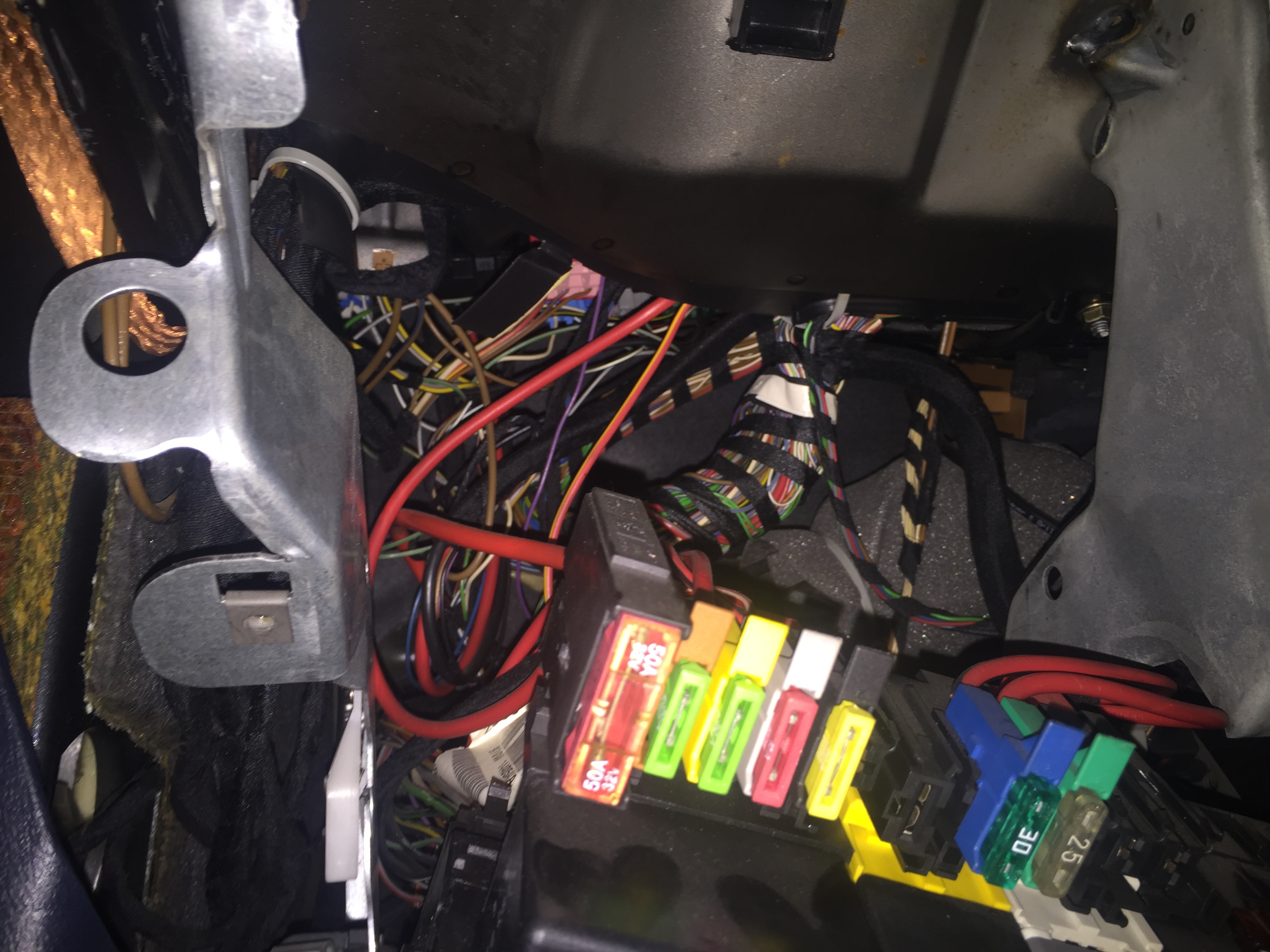

Also habe ich mich nach dieser Anleitung (www.sgaf.de/node/253199)) dran gemacht, das Relais zu tauschen. Jetzt hänge ich hier:
Ich sehe hier keinen 2. Relaisträger. Deswegen auch meine Fragen an die Gemeinschaft:
- Gibt es bei meinem Modell keinen 2. Relaisträger und beim Fensterheber ist kein Relais zwischen geschaltet?
- Muss ich weiter hinter dem Kasten suchen?
- Muss ich doch woanders nach dem zweiten Relaisträger suchen?
- Kann man den Sicherungskasten aufklappen? (Danach sieht es für mich ein bisschen in der Anleitung aus, aber das habe ich mich nicht getraut…)
