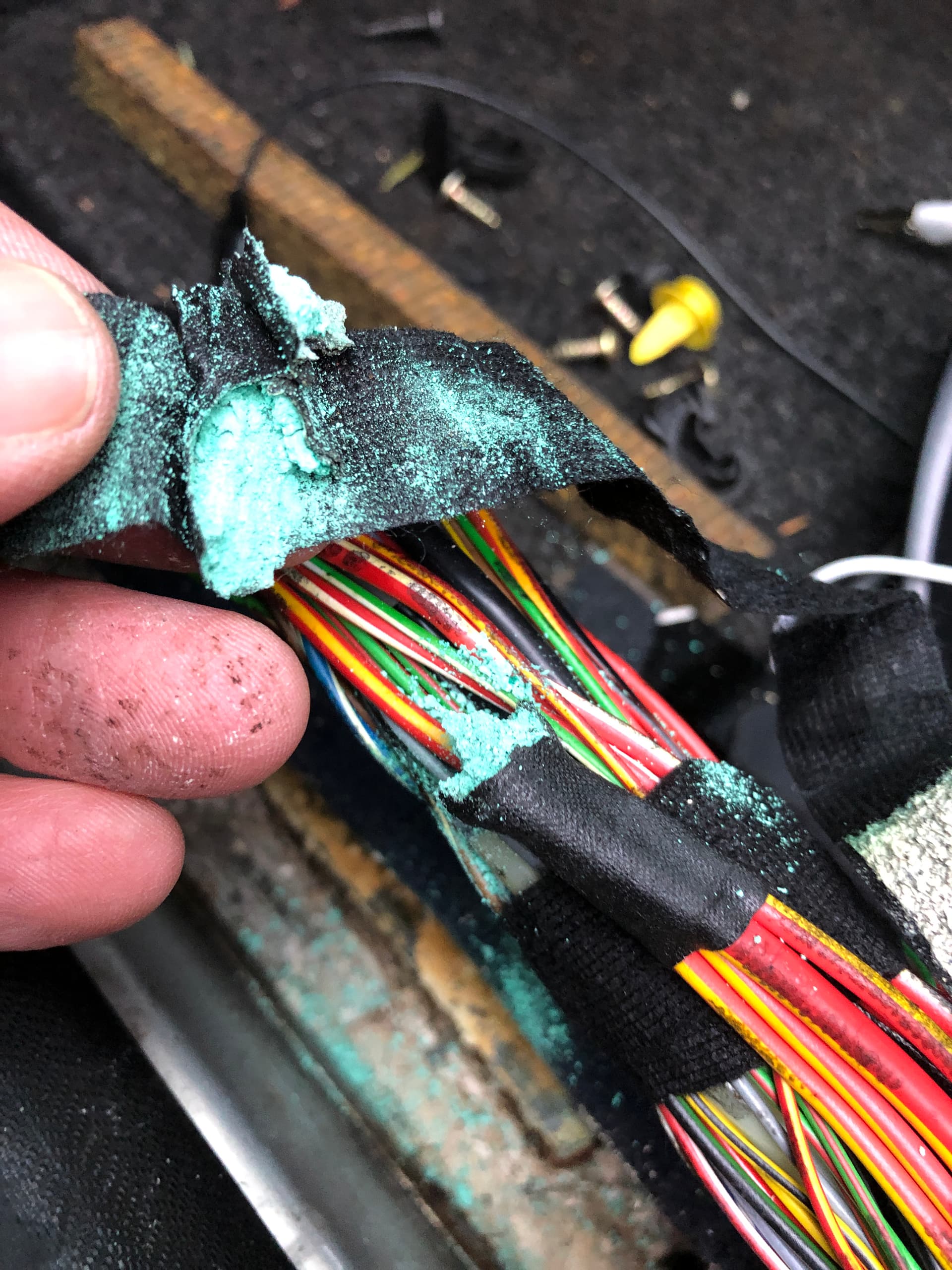

Silberwolf hatte 3 Volt anliegen und es lag nicht an der Thermosicherung S37: Fensterheber - nichts geht mehr - #23 von silberwolf
Hallo Uborka,
so endlich melde ich mich noch einmal.
Vielen vielen Dank für deinen Tipp von Silberwolf. Das hat genau in schwarze getroffen. Volltreffer!!!
War bei mir genau die gleiche Ursache.

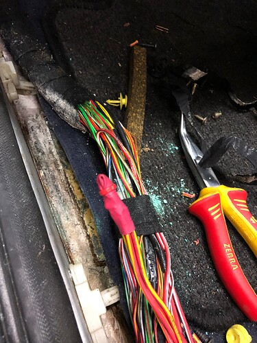

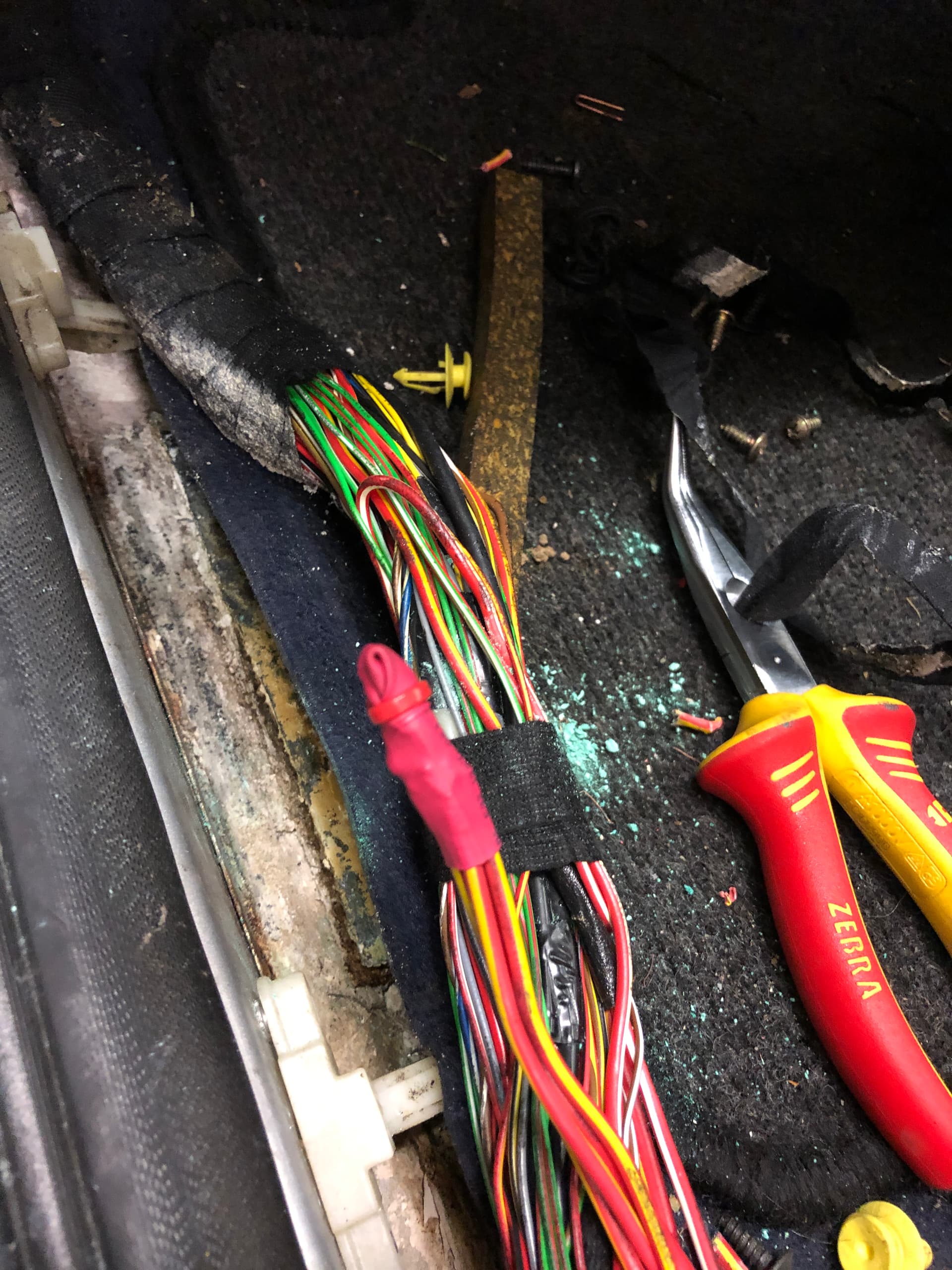

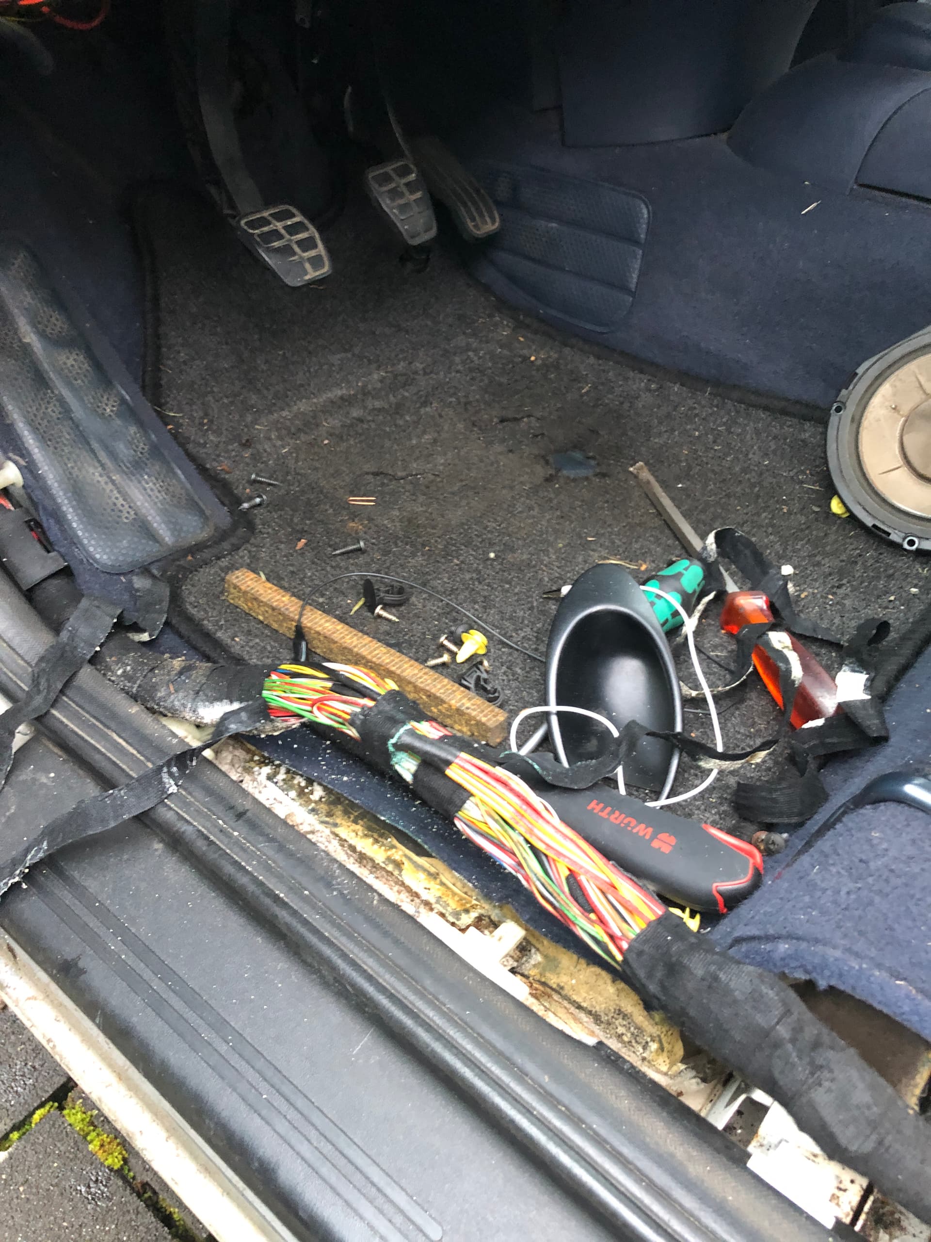

Heute hatte ich Gelegenheit in der Garage von meinem Freund die Kabel zu löten. Danach das halb zerlegte Auto wieder zusammen bauen!
Jetzt gehen die Scheiben wieder schön hoch und runter!
Nochmals vielen Dank.
Super Forum und das schon so viele Jahre.
Ich schicke gleich noch mal ein paar Fotos.
