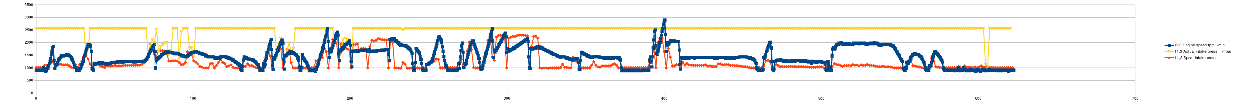

Die Messfahrt sah so aus:
Die gelbe Kurve zeigt den (falsch) gemessenen Ladedruck.
Die rote Kurve zeigt den Sollladedruck.
Und die blaue Kurve zeigt die Drehzahl.
Zu meiner Überraschung zeigt der Sensor manchmal noch sinnvolle Werte. Aber gefühlt hat der Wagen unter 2000 Umdrehungen gar keine Leistung.
