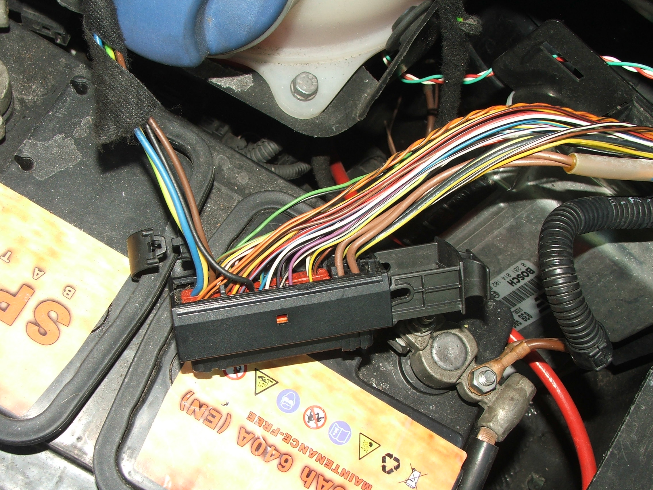

Zur Fehlersuche wurde das Radio demontiert und geschaut, wo da die CAN-Busleitungen liegen (wenn überhaupt). Dann haben wir den Stecker vom Motorsteuergerät abgezogen, das Wellrohr geöffnet, das Gewebeband entfernt und Stecker geöffnet, um die beiden verdrillten Aderpaare zu suchen:
Hier im Bild weit links am Stecker, braun-orange und da drunter grün-schwarz.
