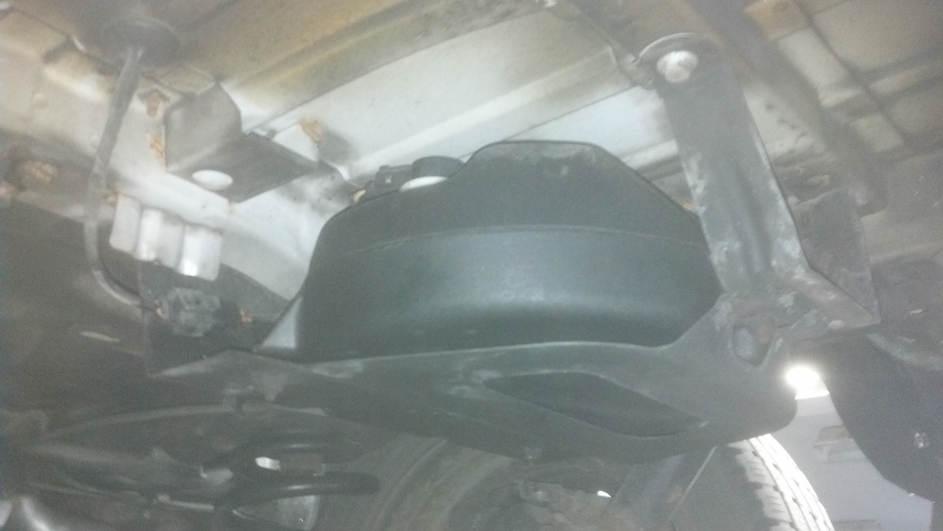

hier mal ein bischen was genaueres über diesen Additiv Tank der beim 2.0 TDI DPF anstelle des Ersatzrades verbaut ist.

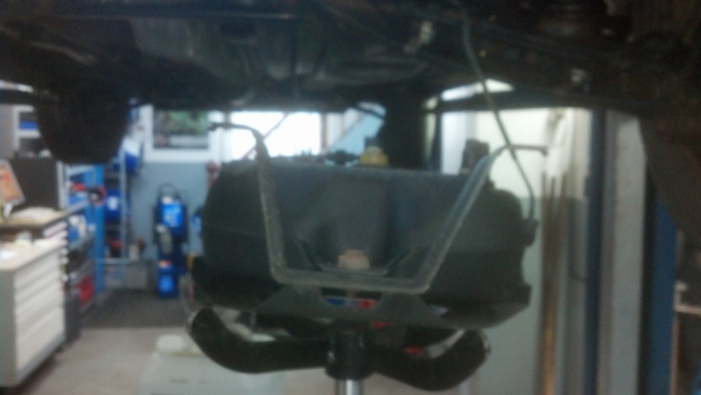

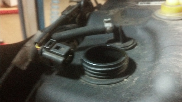

Niedriger Füllstand kündigt sich im Display durch die Fehlermeldung „MOTORSTÖRUNG“ und „WERKSTATT“ an. Bei mir kam die meldung das erste mal bei ziemlich genau 100.000 km während einer Autobahnfahrt. Da ich keinen Leistungsverlust oder ähnliche Symptome bemerkt habe bin ich erst ein par Tage später in die Werkstatt meines Vertrauens. Fehler auslesen : ADDITIV Füllstand niedrig. Da Füllstand niedrig ja noch nicht leer bedeutet war erstmal keine Eile geboten. VW hat uns das Additiv geschickt und siehe da es handelt sich dabei um normales AD-BLUE wie man es aus dem LKW-Bereich vielleicht schon kennt. Nur dass der Kanister halt von VW kommt. Das Füllen des Tanks erwies sich als wenig schwierig. 4 Schrauben öffnen und den Tank von den elektrichen Anschlüssen befreien. Dann vorsichtig herunter nehmen und die Kappe von der Füllstandsanzeige öffnen. AD-BLUE rein und das ganze wieder zusammen bauen. Fehlermeldung löschen und weiter geht’s.
Kosten AD-BLUE von VW 1,95 € / Liter.
Füllmenge ~ 3,5 ltr.

Als wir nun den Tank entleert haben kam dann auch, wie Ihr mir sie beschrieben habt, diese zähflüssigere braune Flüssigkeit zum Vorschein.
