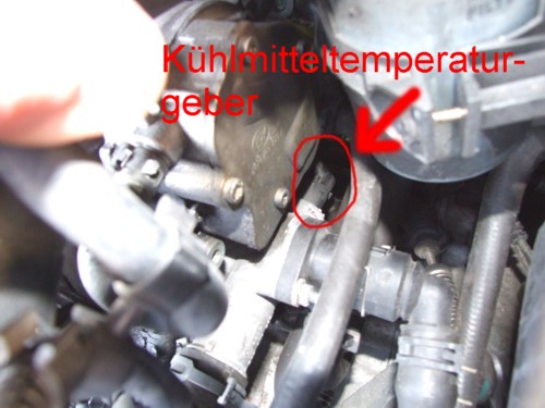

Der Kühlmittel-Temperaturgeber befindet sich hier:
Danke an KampfsauAD für das Bild!

  • Von oben (über die Tandempumpe) mit einem kurzen Schraubenzieher die Plastikklammer des Temperaturgebers nach unten entriegeln. Dabei geht die Klammer gerne kaputt, daher der Tipp mit den Ersatzklammern.
