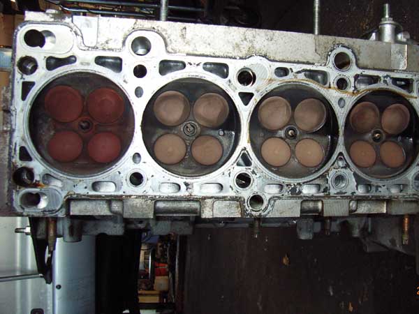

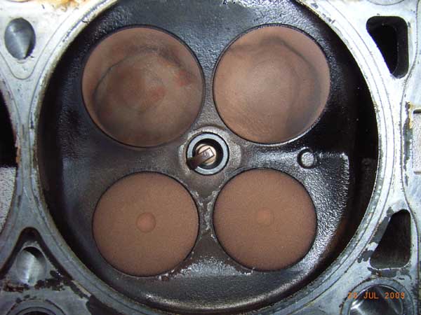

Vielleicht auch weniger Einspritzmenge: :Mageres Gemisch: Heißerer Brennraumtemperatur und oxydierende Bedingungen (Luftüberschuss). Vielleicht mal die Gas-Einspritzdüse dieses Zylinders überprüfen!

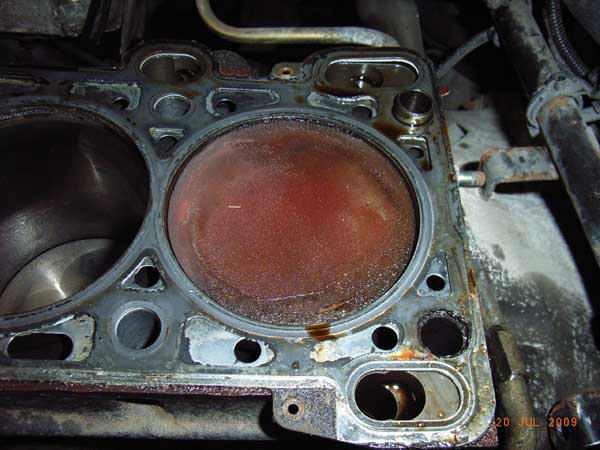

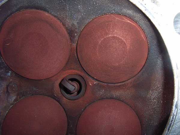

Ein Einlassventil des „Roten“ schloss nicht mehr richtig, Ventilsitz eingeschlagen mit aufbrauchen des Ventilspiels am Tassenstößel, woraus permanente Überhitzung resultierte mit Rotfärbung (Heisenberg: 8) ).
Tja, nixe mit gasfeste 2.dreiere Galaxy…!
(„Ventilschmierungsdingens“, auch Blitz Schmier genannt, ist nicht verbaut.)
Vernünftig wäre, alle Ventilsitze auszufräsen und aus Zubehör (original gibt es keine „Gasfesten“ Ventilsitzringe) Ventilsitzringe einzubauen. Kosenmäßig jedoch unvernünftig.
Gasanlage ist offenbar schuld, wobei ich eigentlich, trotz fehlender MIL, regelmäßig auslese und keine Dauerhafte P0171 Meldung habe (Bank 1 Zu Mager)…Die Einblasdüse kontrolliere ich nochmal, scheint aber dicht zu sein und nicht verstopft.
nun schau mer mal, wie lange er nach der „Notreparatur“ (Ventil kürzen, einschleifen) noch hält…
Beim Ford weiß man wenigstens, dass die Ventilsitze nicht Gasfest sind. Das sollte mit einkalkuliert werden.
Ventil kürzen? Dass die andere Ventile auch kommen, weißt du? Dass diese Lösung nur sehr kurz hält, ist dir auch klar?
Siehe . Du hast ein einfach zu demontierende ZK. Dann müssten EUR 400 reichen um den Kopf gasfest zu machen (alle Ventile inkl Schrauben und ZKD, wahrscheinlich reicht es wenn du die Auslassventile machst, womit du bei etwas über 200 wärst). Das ist nicht drinnen?
Ich hab nach unter 50tkm schon mehr wie EUR 500 gespart, nachdem ich meine Anlage zurückverdient habe (also mehr wie 3.500). Sollten meine Sitze mal defekt sein, wovon ich nicht ausgehe, aber wer weiß das schon, verdiene ich die Summe mit EUR 150 pro Monat zurück. Machst du nur die Sitze, die schlecht sind, also etwa EUR 250, hättest du es in meinen Fall in 2 Monate zurückverdient. Ich verstehe nicht, wie sich das nicht lohnen kann.
Der 2.3er gilt allgemein als gasfest. Hier ist ein Einlassventil undicht, obwohl im Gasbetrieb eher die Auslassventile aufgeben. Insofern würde ich den Schaden nicht vorschnell einfach dem Gasbetrieb in die Schuhe schieben.

und eigentlich müsstest du wissen, dass die Einlassventile das Problem haben, da diese ohne Benzinstrahl, der auf das EV gerichtet ist, eben nicht gekühlt werden. Auslassventil ist auch im Benzinbetrieb „scheixxe dran“ und daher schon so gefertigt, dass es Temps besser abkann…(angelesenes Wissen, steinige mich und vor allem korrigiere mich, wenns grob falsch ist)

Sehe ich auch so… sonst müssten alle vier Zylinder den gleichen Schaden aufweisen.
Allerdings scheint auch Zylinder 1 ein Hauch rötlicher zu sein, den solltet ihr auch genauer unter die Lupe nehmen.

PS: man müsste auch die anderen EV genau ansehen, vermutlich werden sich diese auch in die Sitze eingearbeitet haben. Wenn die Sitze hart genug für sauberen Gasbetrieb sind, dann besteht die Gefahr, dass sich im Benzinbetrieb Ablagerungen bilden, welche dann ebenfalls zum Durchbrennen führen können. Und das erneuern von 16 Ventilen , deren Führungen und deren Sitzen samt Fräsarbeiten ist eine recht teure Angelegenheit. Und niemals mit dem von Antje gesteckten Preisrahmen zu bewerkstelligen.
