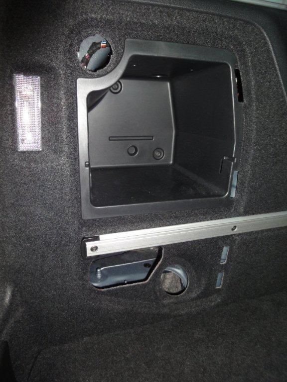

im Kofferraum auf der linken Seite ist beim Diesel ein separater zu befüllender Additiv-Tank.
Die untere Öffnung wird es sein.
Das Foto stammt vom 1,4lTSI Benziner,
Ich würde mal annehmen, daß man mit dem Additiv im normalen „Tankstellenbetrieb“ nichts zu tun hat ?
Sondern daß das immer nur von der Werkstätte im Rahmen der Service-Intervalle aufgefüllt wird ?
