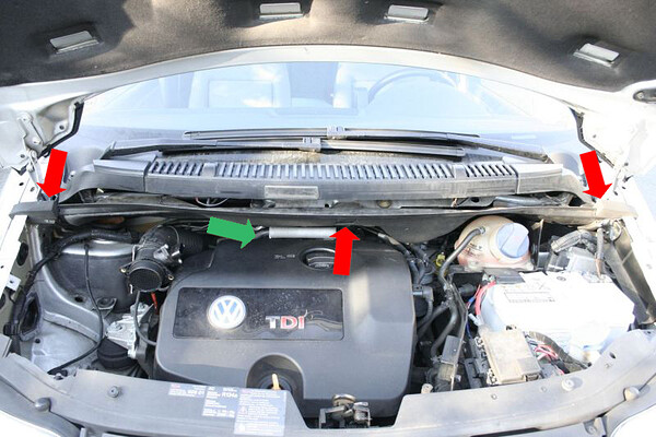

Ich hab mal aus der SGApedia geklaut:
Der grüne Pfeil deutet dabei auf das Hitzeschutzblech vor dem N75, N18 und N239. Es ist mit zwei Muttern befestigt, die man am besten mit einer Zange löst.
Und so sieht es dahinter aus. Am besten mal hier genauer nachlesen: SGApedia

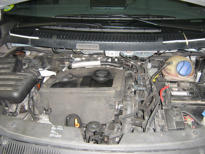

gefunden!
Mal ganz großen Respekt an jeden Automechaniker! Das Hitzeblech habe ich entfert und mir schier dabei die Augen verbogen! Wer weis was noch.
Ich mein das Magnetventil gefunden zu habe. Geht ein Stecker drann von rechts und ein kleiner Schlauch von unten. Aber wie um Himmels willen krieg ich das Teil blos raus???
Ist auch nicht besonders fest. Irgendwie eingehängt, gesteckt oder so. Gibts da ein Dreh?

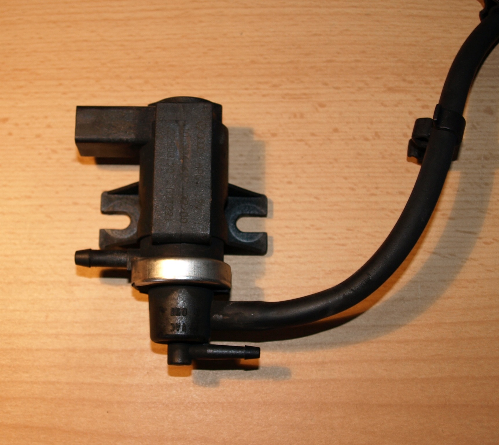

Ich hab mal ein Foto von meinem ausgebauten N18 geschossen - das N75 sieht genauso aus:
Gehalten wird das Teil durch 2 Muttern links und rechts. Das N239 z.B. ist nur mittels einer Haltelasche festgesteckt und sieht komplett anders aus; es hat z.B. auch nur 2 Schlauchanschlüsse, wogegen N75/N18 insgesamt 3 haben (Eingang Unterdruck, Ausgang geregelter Unterdruck, Anschluss Unterdruckreservoir).

Nachtrag:
Legende:
Magnetventil = N239
Wandler für AGR = N18
Wandler für Ladedruck = N75
Gruss,
Fabian

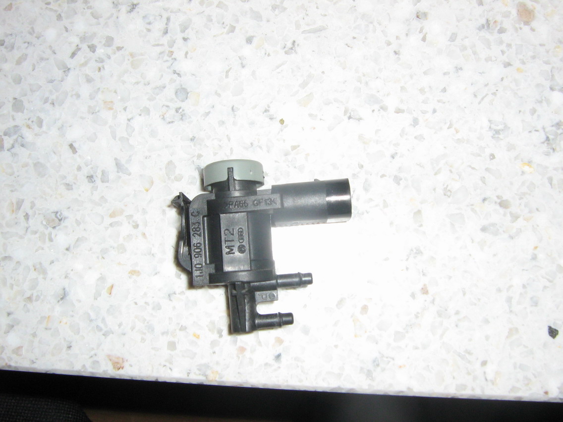

aber jetzt habe ich das N75 draußen. I JO 906 622 A und 7.22903.25 steht da drauf. Weis Jemand ob eines davon die Bestellnummer ist? Müsste so sein.
Neues bestellen oder kann man des doch so prüfen ?
#39
Die Bestellnummer ist 1JO 906 622 A
