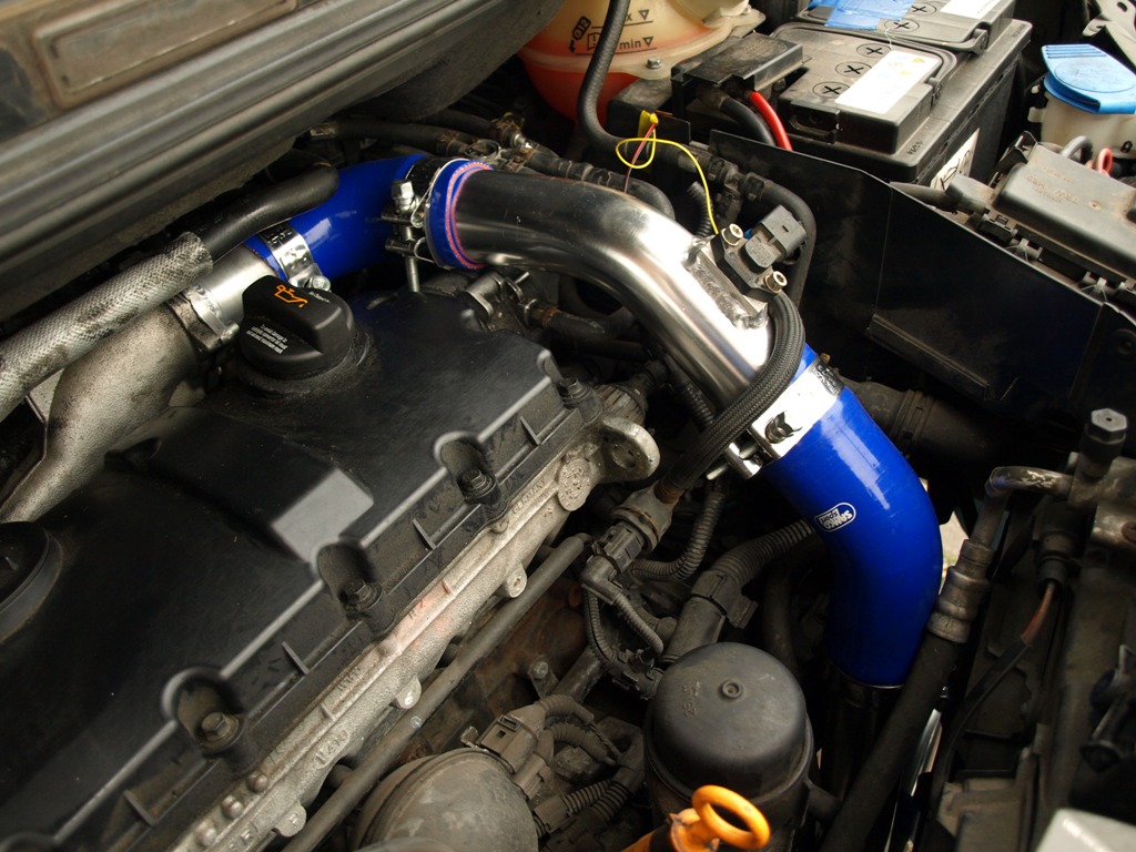

Moin!
Dein LD-Sensor sitzt auf dem Ladeluftrohr rechts neben der Plastikabdeckung des Motors. In etwa hier:
Allerdings wird das Rohr bei Dir aus schwarzem Kunststoff sein. BevorDu den LD-Sensor allerdings neu kaufst, lass den alten doch mal beim Bosch-Dienst prüfen - das ist mir Sicherheit günstiger.
