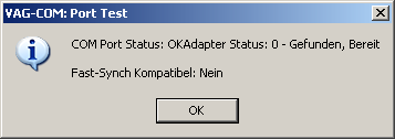

So jetzt hab ich auch ein Problem mit VAG-Com.
Ausstattung: Laptop 900 Mhz,XP,seriell
Adapter: Eblöd
Software : PCI Vag-com 311.3 shareware
Also alles angestöpselt , Adapter erkannt, alle Steuergeräte erkannt, aber nach dem Bildschirm(steuergeräteauswahl>steuergerät angeklickt) wo die ganzen Nummern erscheinen springt es wieder zurück auf die Steuergeräteauswahl .
Ich kann nix machen, ausser mir für einen Bruchteil einer Sekunde die erkannten Nummern anzuschauen. Ist das eine Sache der einstellung ? Vom Prinzip her arbeitet ja alles zusammen . hat das schon mal einer gehabt ?
Gruss Uwe

Also, wenn der Autom. Prüfablauf so wie du sagst funktioniert, dann müsste dort ein derartiger Ausdruck kommen…
Steht immernoch die Frage, was GENAU sagt der TEST?
Bei mir sieht das ganze mit PCIs 311.3-S so aus:
…und mit PCIs 409.0-F so:
Richtig, absolut nachvollziehbar.

#72
@Theresias
Ich bin jetzt mal hergegangen und hab mal versuchsweise eine alte Festplatte eingebaut und mal Win2000 OHNE SP4 installiert. Dann noch 311.3S (deutsch) und 311.2N (englisch) drauf, ins Auto und einen neuen Versuch gestartet.
Ergebnis: Unverändert negativ!!
Mit dem alten Läppi hatte ich auch so einen Ausdruck:
Jetzt komme ich gar nicht mehr so weit. Der TEST selber sieht bei mir ebenfalls so aus:
Wobei der Hinweis auf die Fast-Synch-Kompatibilität nur in der englischen Version erschein, in der deutschen nicht. Aber das dürfte wohl nichts heißen, oder?
