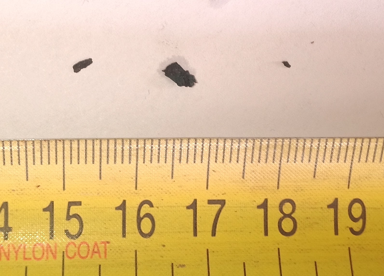

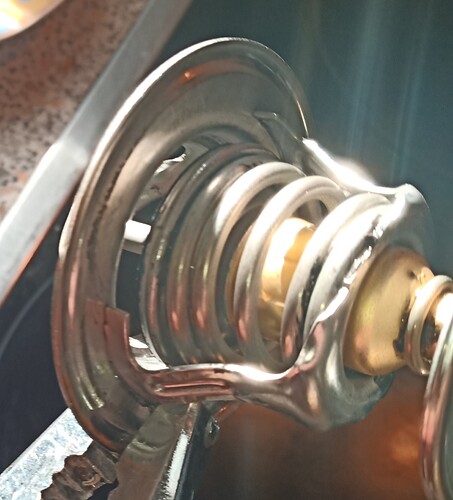

mein Auto ist unterwegs heiß gelaufen und gab die Meldung raus, dass Kühlmittel heiß gelaufen ist und ich das Fahrzeug stopen muss. Der Schlauch, der auf den Thermostat sitzt war richtig kalt aber die Kunststoffstütze war etwas warm. Nach dem ich wie gewohnt den WaPu geprüft habe und sah, dass aus dem oberen Schlauch vom Wasserbehälter beim Gasgeben Wasser raus kommt, habe ich einen neuen Thermostat bestellt, den ich heute Nachmittag beim VW-Händler abhole. Nun habe ich heute Morgen einige Vorarbeiten geleistet und den Thermostat abgebaut. Dann kam die Prüfung im heißen Wasser auf dem Herd und er hat sie bestanden. Beim 90 C° fing er an sich zu bewegen und beim 97 C° war er vollständig geöffnet. Dabei haben sich einige kleinteile am Boden gesammelt S.
Fotos. sind aber absolut Weich und kann man zwischen den Fingern reiben, bis sie verschwunden sind. In ca. 6000Km ist der Zahnriemenwechsel fällig (hat einen Intervall von 60.000Km). Und beim letzten Wechsel habe ich den WaPu nicht gewechselt. nun habe ich eine Woche Urlaub und habe bis auf Erholen zu Hause und Gartenarbeit nichts geplant. Was meint ihr, soll ich den Zahriemen + WaPu wechseln?

Die Frage ist eigentlich, woher kommen diese Fremdkörper. Ich kann mir nicht vorstellen, daß diese Fremdkörper das Thermostat blockiert haben - zugehen ja, aber nicht beim Aufgehen vom Thermostat. Als du gestoppt hast, waren die Kühlmittelschläuche irgendwie hart? Hast du die Wasserpumpe beim Stoppen geprüft oder später? Eine Möglichkeit wäre noch, daß sich so ein Teil vor die Öffnung der Drosselspule im Schlauch zum Kühlmittelbehälter gelegt hat, was dann auch zu einem Überhitzen führen kann. Beim Abkühlen kann dann das Teil vor der Drosselspule sich wieder anders gelegt haben oder, oder
Wie gesagt, wäre interessant woher die Teile stammen - von der Wapu kann ich mir nicht so richtig vorstellen. Vielleicht mal den Kühlkreislauf ablassen und prüfen, ob man auf noch mehr Fremdkörper stösst.

der neue Thermostat ist verbaut, neuen Zahn- Keilrippenriemen und WaPu sind drine. Die alte WaPu war okay und sah wie neu aus. Woran das jetzt gelegen hat, keine Ahnung, die Probefahrt verlief einwandfrei, nur der Thermostat hat lange gebraucht bis er geöffnet hat, obwohl ich den Sensor von der Zuheizer kurzgeschlossen hatte. Kein Wunder bei den Temperaturen draußen. Der Meister bei VW meinte die Pumpe wird in Fahrzeugen mit 180000Km Intervall verbaut, er hätte weiter gehalten. Aber nun ist es gemacht, 6000km eher wechseln ist zu verschmerzen.

Danke Frank. Mein WaPu sah genauso gut aus wir die Neue. Man steckt nicht drin. Auf jeden Fall ist es mir immer noch rätselhaft warum das Auto so Probleme gemacht hat und der alte Thermostat nicht geöffnet hat, obwohl er den Test im heißen Wasser bestanden hat.
