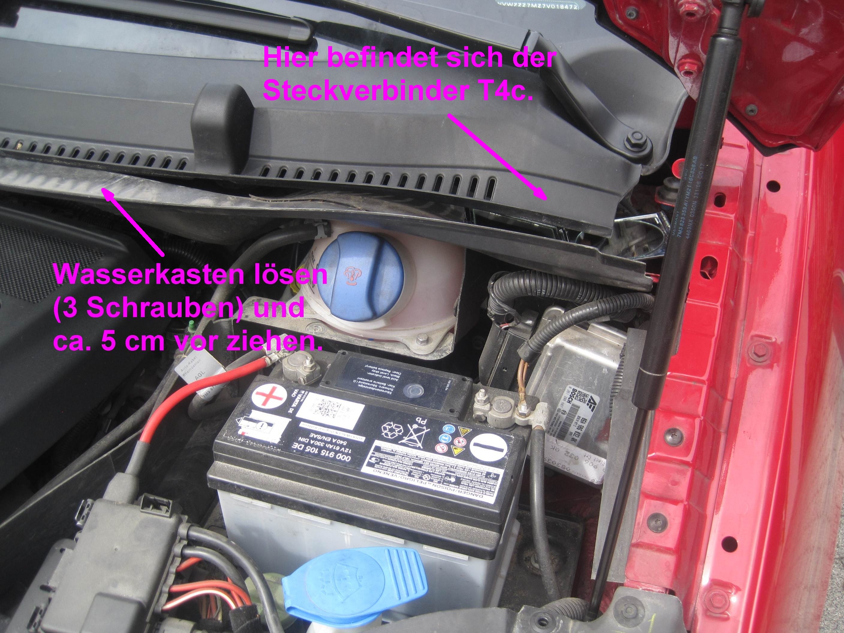

Kann mir jemand sagen wo und wie ich diese Heizung abklemmen kann? Bevor ich eine neue Sicherung einsetze.
Ich bin sicher das es die Heizung ist da bei mir im Winter immer die Spritzdüsen eingefroren waren.
