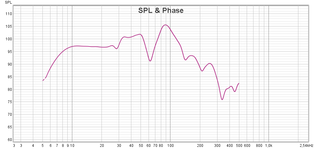

Was mir aber nun fehlt:
Sowas wie Kickbass ist auf diese Art nat. kaum vorhanden.
Ich kenne mich nicht aus, aber da die Türlautsprecher (um nicht zu verzerren bei hohem Pegel) abgetrennt sind, liefern die nat. diesen Frequenzbereich dann nicht.
Der Sub ist natürlich für tiefe Frequenzen ideal, aber gerade so zwischen vermutlich 100-200hz wäre toll wenn die Lautsprecher „liefern“ würden…
Die jetzigen LSP sind / waren sehr gut für´s Geld, da ich aber doch häufig auch hohe Pegel damit nutze, sind die scheinbar mechanisch einfach an der Belastungsgrenze.
