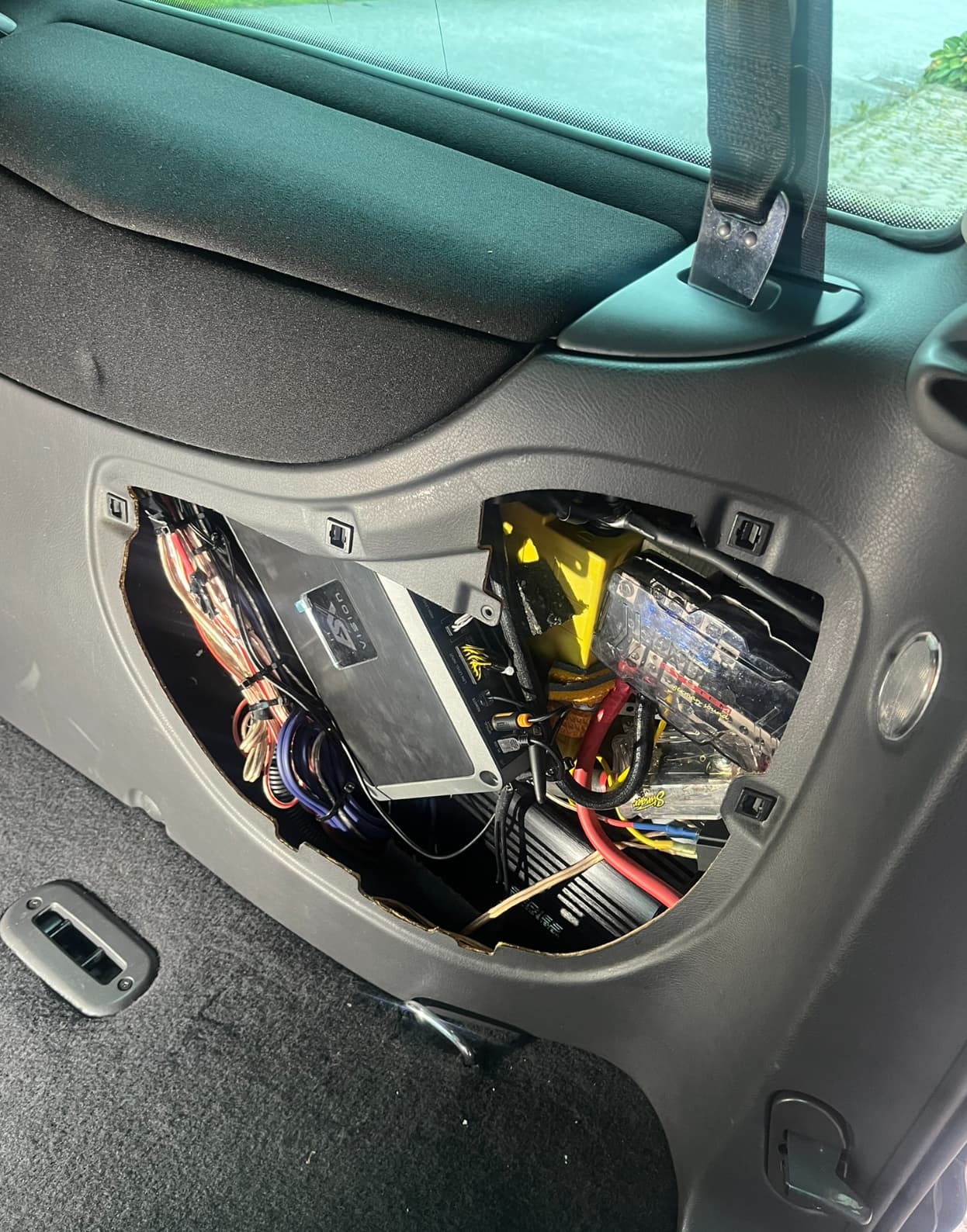

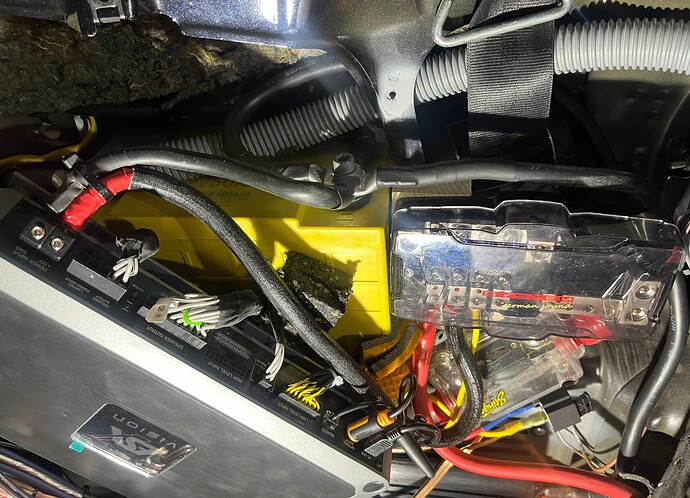

Auch bzgl. Platz lässt sich das hinten im Seitenteil rechts (also auch bei Doppelklima wie bei mir) sehr gut verbauen - bei mir inkl. 2 Endstufen:
Wer also zusätzliche Batteriekapazität benötigt und /oder höhere Spannungslage - könnte hier fündig werden…
Natürlich bieten sich dafür auch die Mulden unter den Sitzen an - die bei mir aber schon mit Sub´s belegt sind…

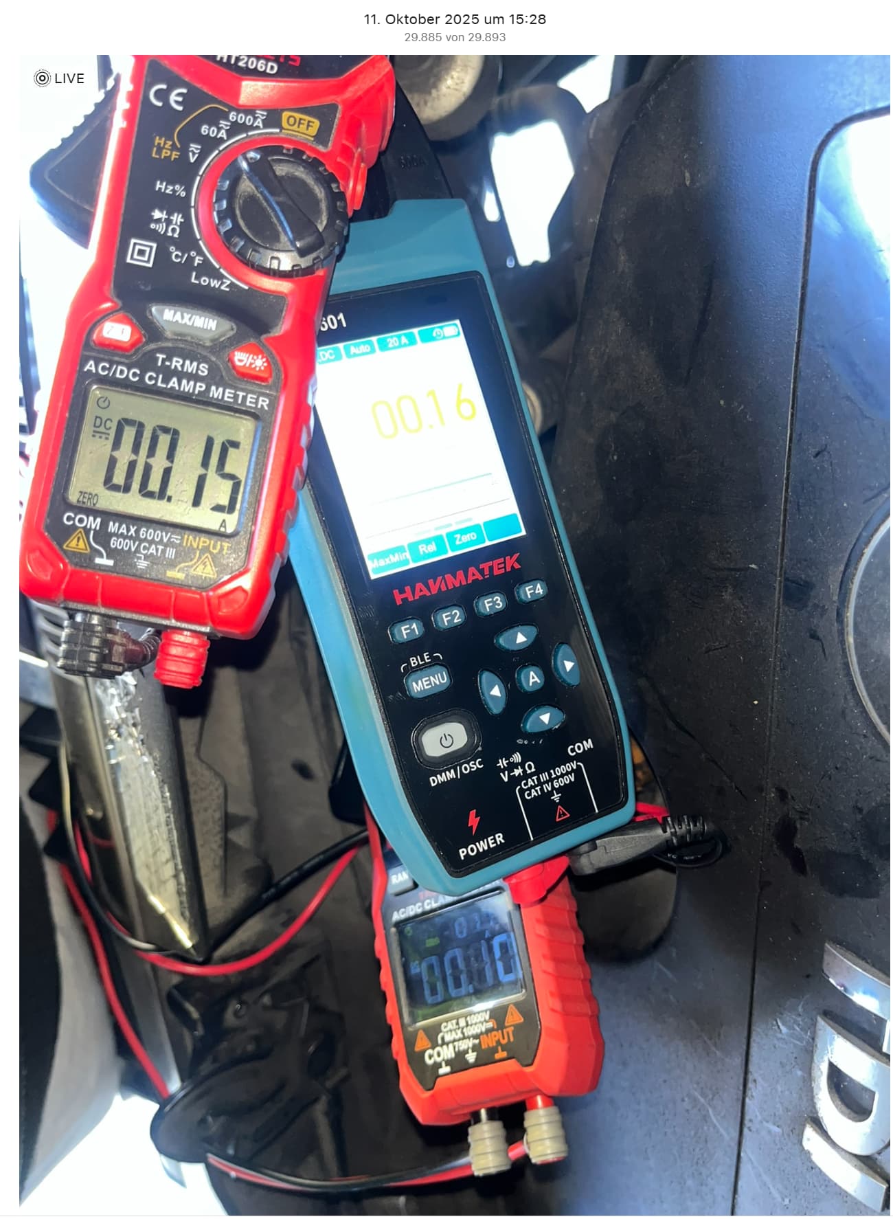

Vor abklemmen der Batterie flossen aus der Winston in Richtung Auto+AGM noch ca. 150mA:
Der Großteil davon vermutlich für das Auto, der Rest wohl in die AGM.

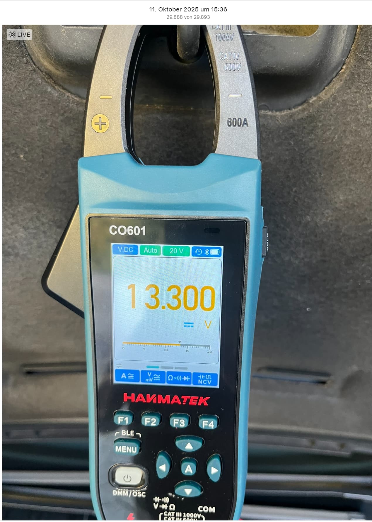

Die Spannung der Winston (am Auto angeschlossen, ohne AGM) war dann:

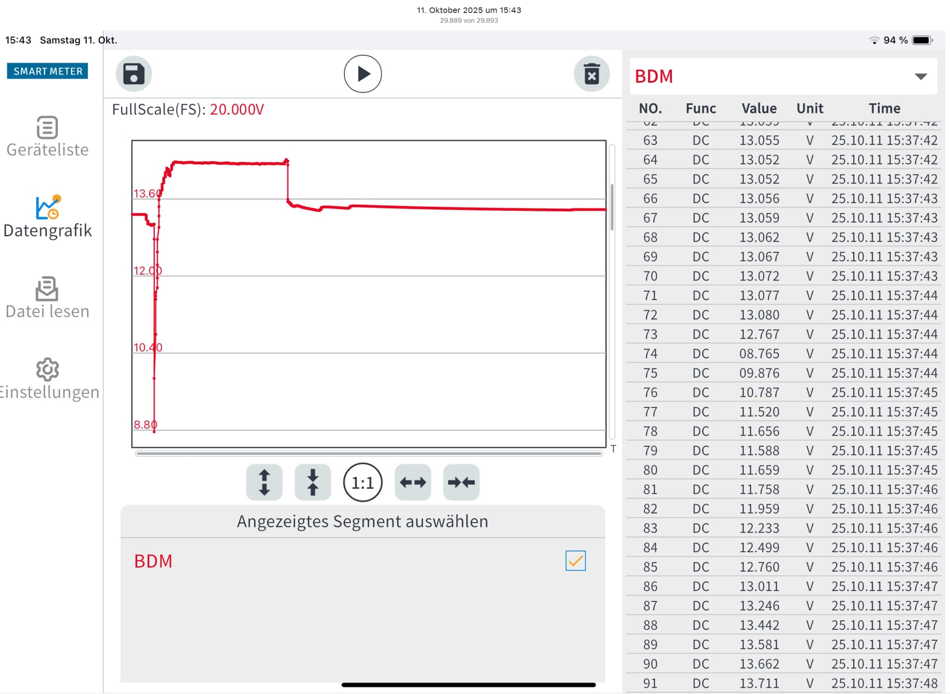

Dann der Motorstart:
Tatsächlich brach die Spannung der Winston dabei mehr ein, als von mir angenommen.
Da ich mir aber zuvor das Datenblatt genau angesehen hatte:
…und hier immerhin 150A Dauerentladerate und 500A „Impulse Current“ - die der Start vom 1,9 TDI sicher nicht übersteigt…
Na jedenfalls sprang er dennoch sofort an, der Spannungseinbruch auf knapp 9V für einen Sekundenbruchteil ist mir aber zu viel - ich würde diese Batterie auf keinen Fall als Startbatterie nutzen. (max. als Notstart)
Vermutlich liegt es z.T. aber auch daran, dass 2x Sicherung, ca. 10 m Kabel und einige Kontaktstellen dazwischen liegen…
Im Vergleich zur kurzen „Direktverkabelung“ ohne Sicherung von der AGM nat. schon ein Unterschied.

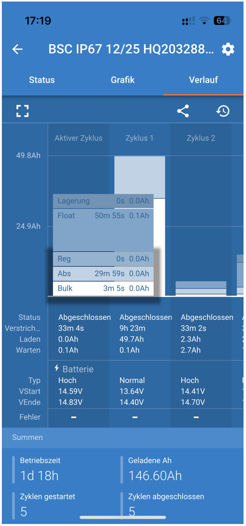

Nun also die AGM Batterie - diesmal ohne angeschlossene Autoelektrik - mit dem Victron Ladegerät auf AGM Stellung (14,7V) geladen.
Für mich dann doch etwas unerwartet hat das Ladegerät überhaupt nichts mehr nachgeladen - die AGM war RANDVOLL!
Damit hatte ich nicht gerechnet, es wurde nach der Hauptladephase nur insgesamt 100mA Erhaltungsladung eingeladen…
Also ganz offensichtlich ist es nicht nur völliger Schwachsinn, dass eine AGM min. 14,7V Spannung benötigt um „voll zu werden“.
Viel mehr ist offenbar nachweislich bereits schon eine geringfügig höhere Spannung als die Ruhespannung der AGM ausreichend, um diese völlig voll zu laden.
Jedenfalls über einen längeren Zeitraum.
Ich hoffe, die Geschichtenerzähler da draußen nehmen sich das mal zu Herzen…
Aber da ich in der Vergangenheit ja schon die kuriosesten „Weisheiten“ zu dem Thema gehört habe: Immer her damit ;)

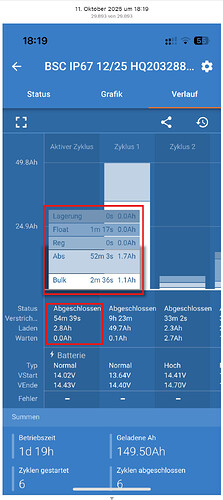

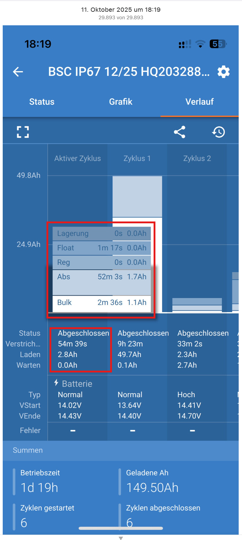

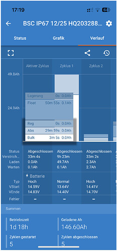

Nun gut, alleine der Vollständigkeit halber natürlich nun das selbe mit der Lithium.
Diesmal aber mit angeschlossener Autoelektrik, war mir zu viel Aufwand extra eine Sicherung zu entfernen…
Hier ist also ein klein wenig Ruhestrom dabei…
Auch hier war ich überrascht: Immerhin hatte ich das Auto gestartet und dann sehr schnell wieder abgedreht, über Nacht hat die Winston die AGM vollgeladen (offensichtlich) usw.
Dennoch wurden nur insgesamt 2,8Ah nachgeladen.
In 14,4V Stellung - wie vom Händler der Winston vorgegeben (auch wenn das Datenblatt sagt bis zu 16V möglich).
Offensichtlich geht es beiden Batterien sehr gut bzw. scheinen sie sich perfekt zu ergänzen.
