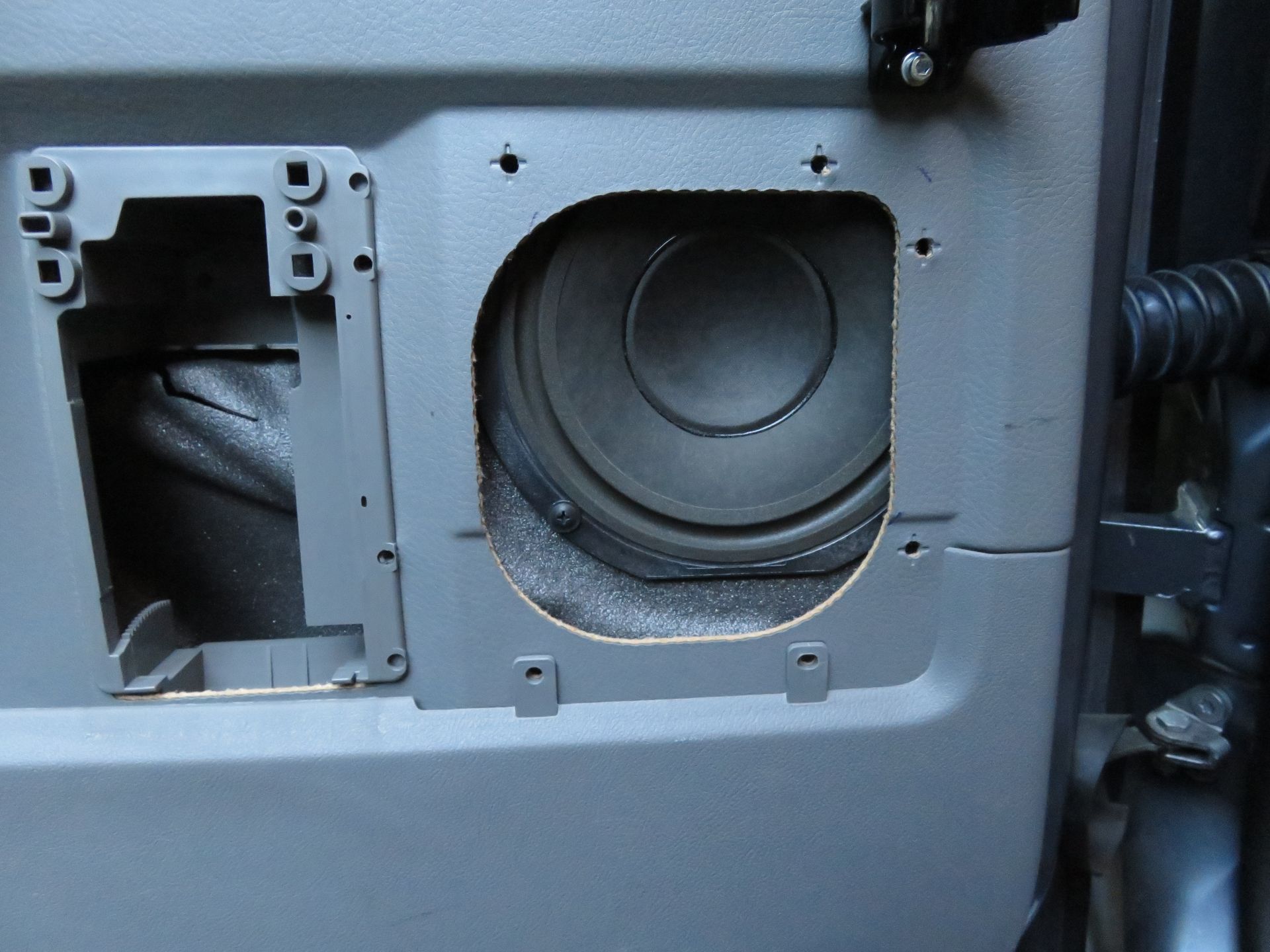

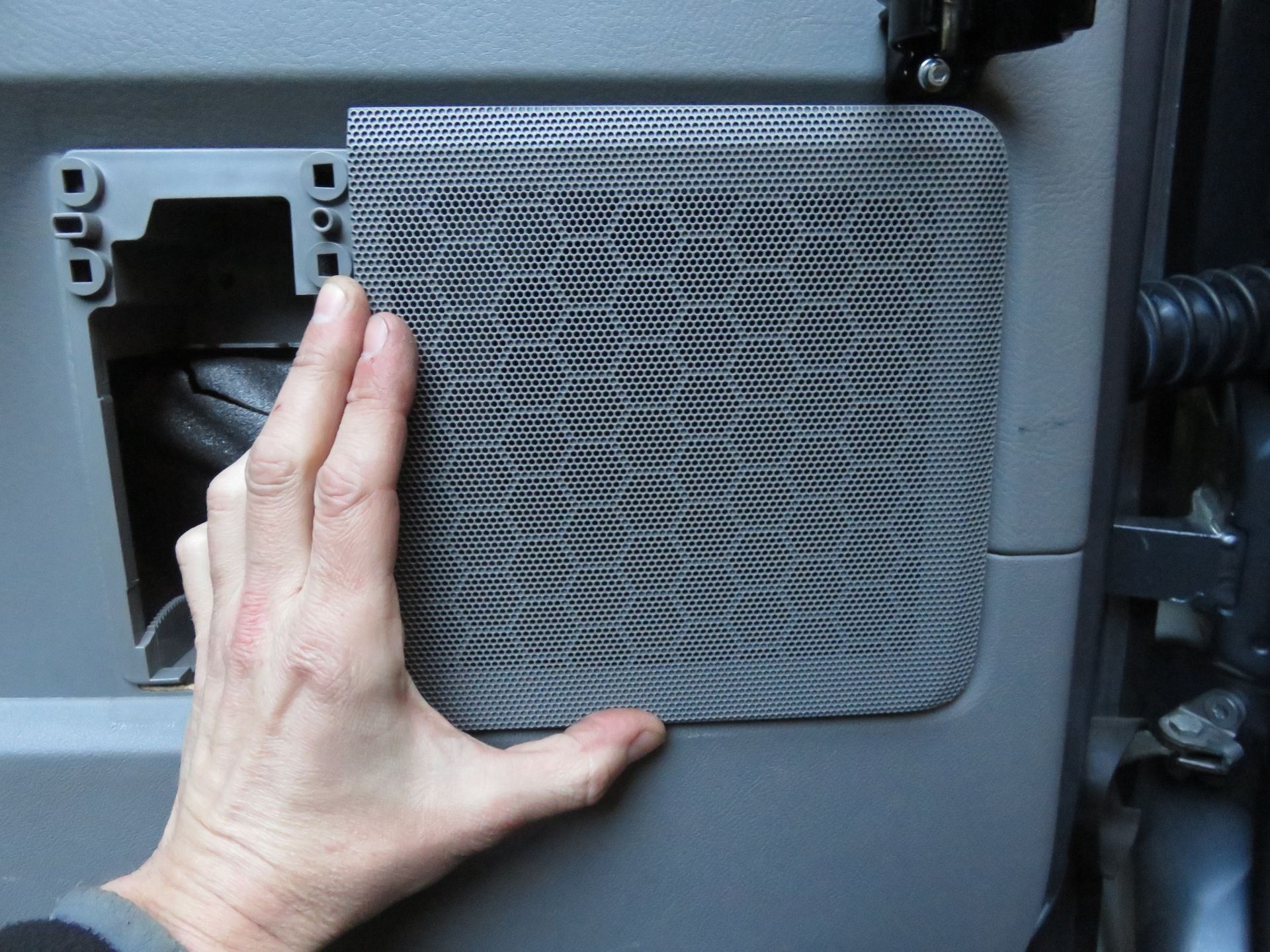

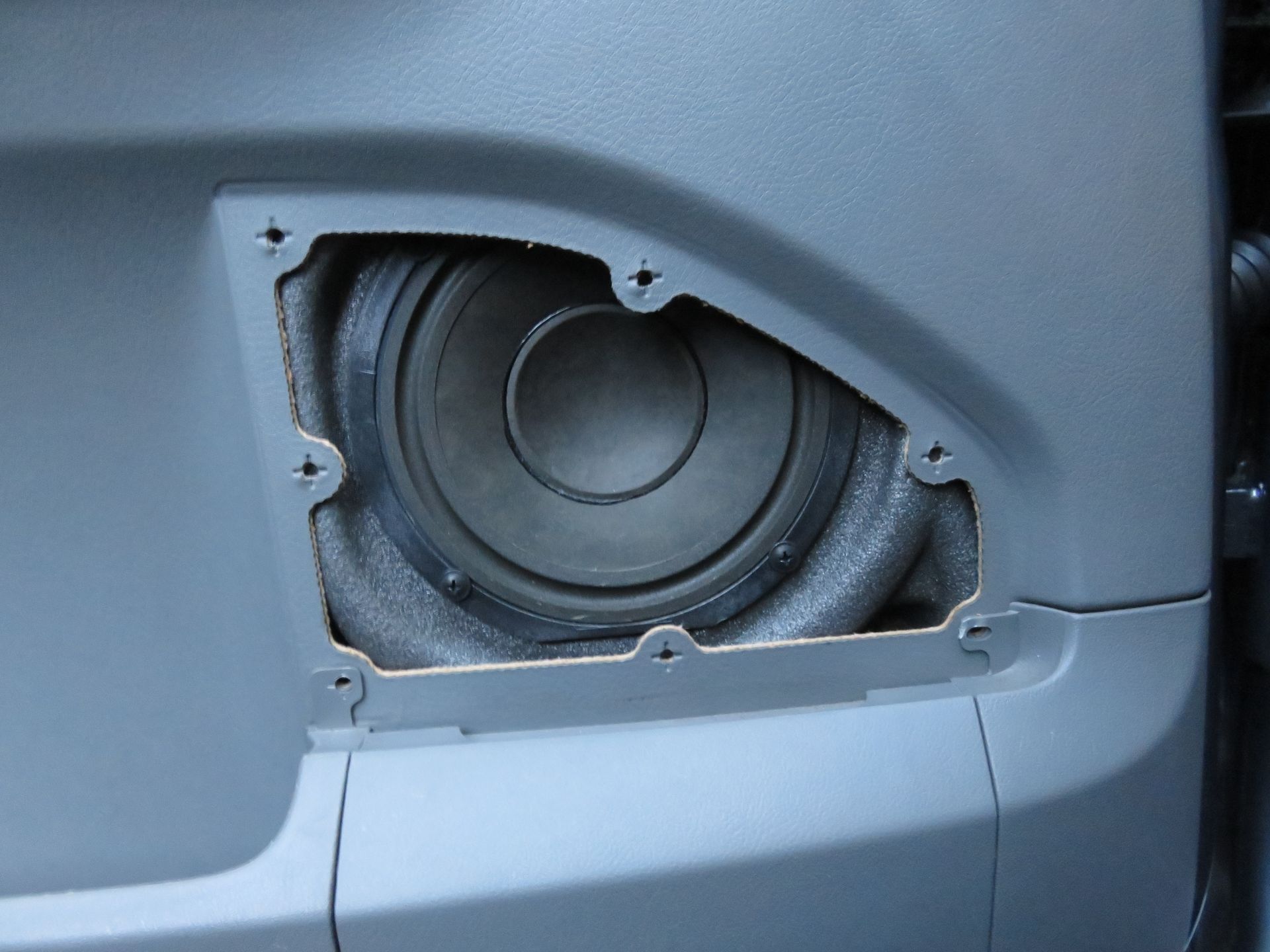

Wie auf den Fotos gut zu sehen, sitzt der Lautsprecher nicht wirklich mittig und/oder vollständig hinter dem Abdeckgitter. Der Abstand zur Türverkleidung ist auch recht sparsam bemessen. Die Möglichkeit, den Lautsprecher mit Abstandsringen weiter nach vorne zu setzten ist daher eher eingeschränkt.

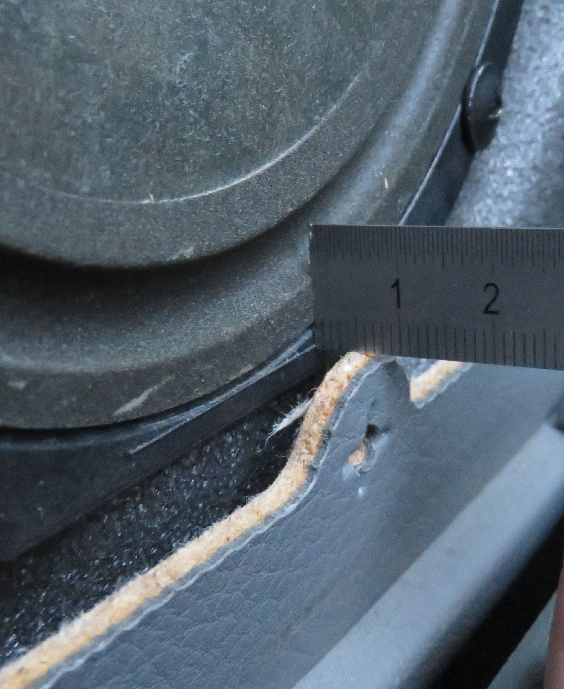

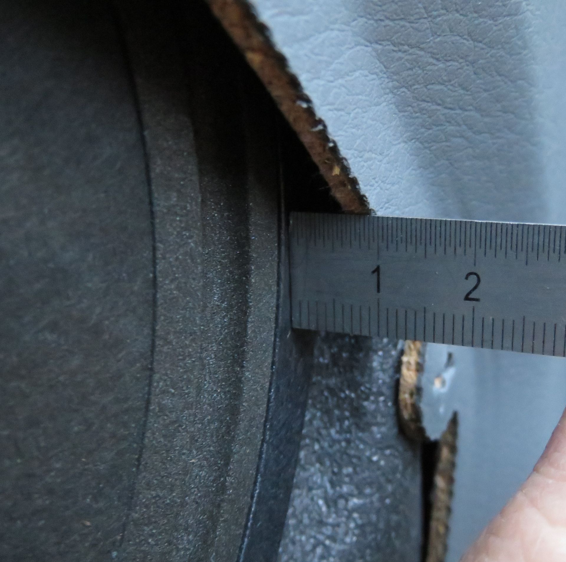

Die kritischen Punkte liegen am unteren Rand, wo evtl. der Lautsprecherkorb gegen die Verkleidung stoßen könnte und rechts, wo die Membran Gefahr läuft, anzustoßen.
Auf den Fotos ist der Originallautsprecher zu sehen, dessen Korb selbst mit 7 mm aufträgt. Unten haben wir also zwischen Blech und Türverkleidung 11 mm Luft. Aufgrund des darunterliegenden Ablagefaches lässt sich hier auch nichts ‚hinbiegen‘.
Rechts sind es 13 mm. Hier ist die Türverkleidung relativ flexibel, so daß sich mit Abstandshaltern von hinten sicher noch um die 5 mm zusätzlich ‚herausdrücken‘ lassen.

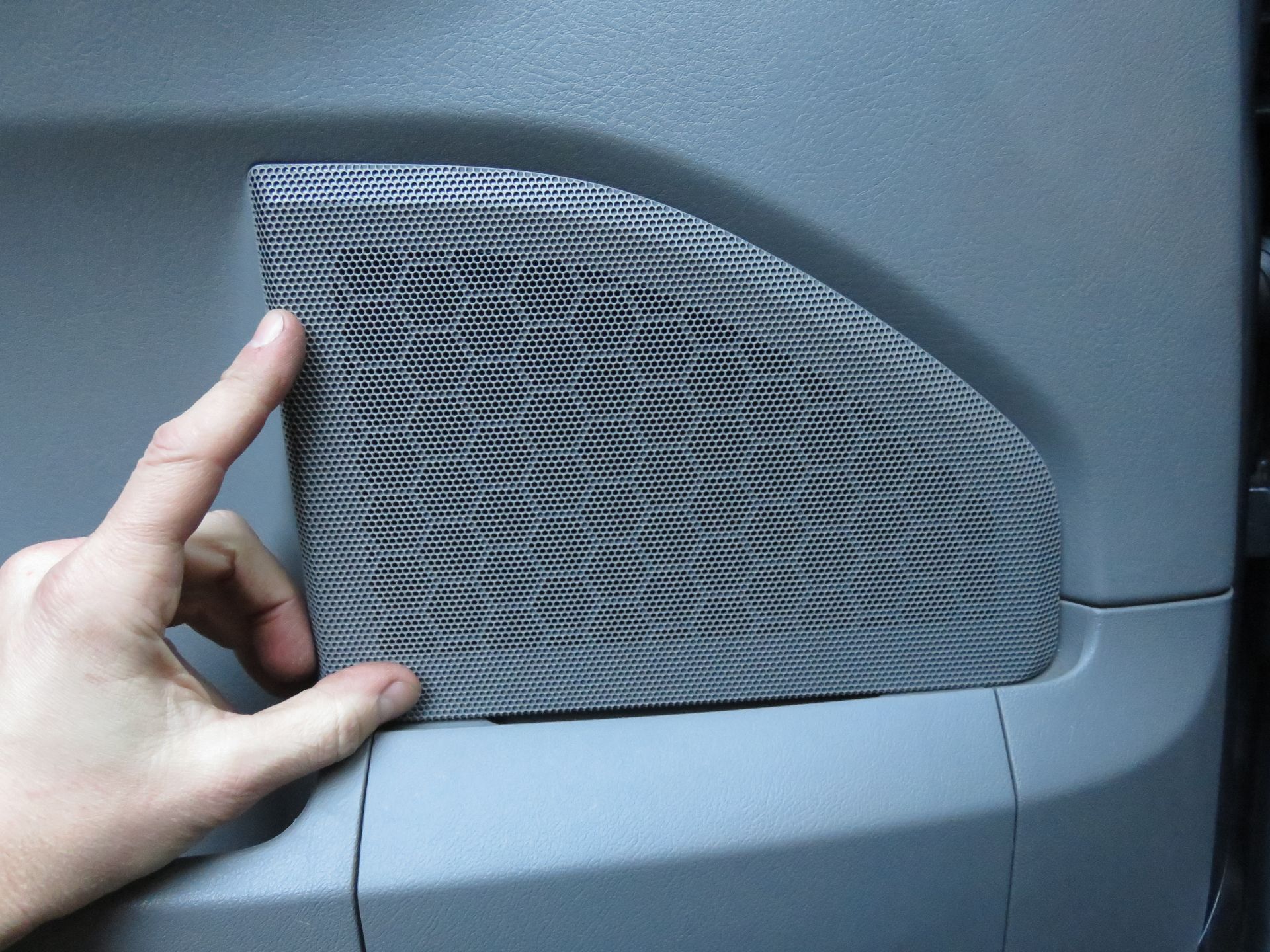

Auch hier verläuft hinter dem Lautsprecher ziemlich mittig von oben nach unten die Schiene des elektrischen Fensterhebers. Der Abstand von der Vorderkante Türblech zur Schiene (also die maximale Einbautiefe des Lautsprechers) beträgt am unteren Rand 50 mm und am oberen Rand 48 mm.
Nach vorne hin liegt der kritische Punkt in der unteren rechten Ecke mit insgesamt 11 mm Luft. Auch hier lässt sich nichts mehr drücken, da die Befestigung der Türverkleidung unmittelbar daneben sitzt.

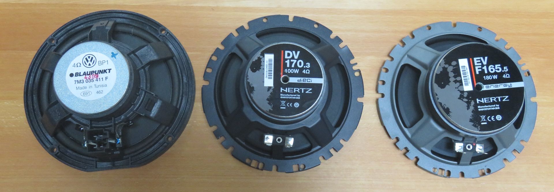

Um aber einen ungefähren Eindruck zu vermitteln, was schon im Fahrzeug verbaut ist und was man im Austausch erwarten kann, seien hier mal beispielhaft 3 Lautsprecher gegenübergestellt: Der Originale, sowie je ein Vertreter des unteren und des leicht gehobenen Mittelfeldes.

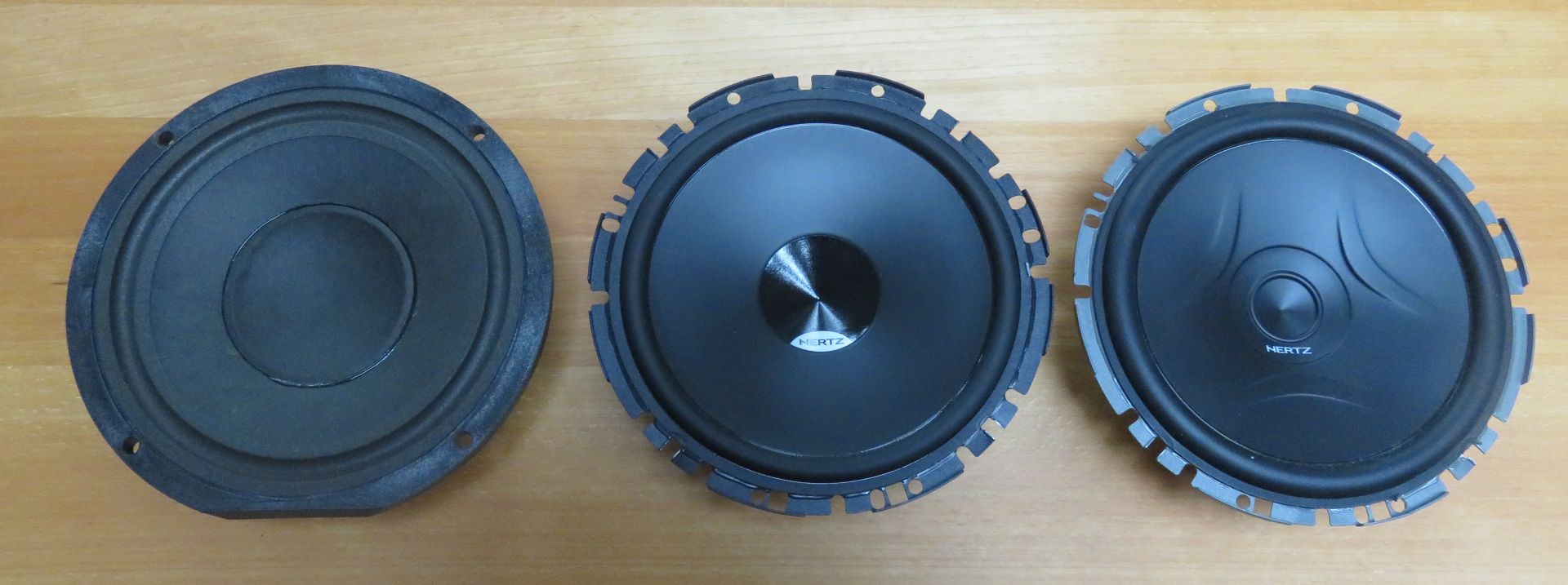

Ein guter (teurer) Basslautsprecher zeichnet sich durch einen starken Magneten (leicht zu erkennen an der Größe), eine niedrige Resonanzfrequenz (Fs) einen möglichst großen linearen Hub und eine den Einbaubedingungen entsprechende Güte (Qts) aus. Für unsere Anwendung sollte Qts im Bereich um 0,7…1,0 liegen. Niedrige Werte ergeben einen trockenen, präzisen, aber weniger lauten Bass. Hohe Werte einen eher dröhnenden, schwammigen Bass.
Die Stärke, bzw. Größe der Magneten zeigen die Bilder recht deutlich. Ebenfalls schön zu sehen ist die Breite der Sicke und damit ein Indikator für den Hub.
Die zum Vergleich herangezogenen Thiele- & Small-Parameter sind in der Tabelle aufgeführt.

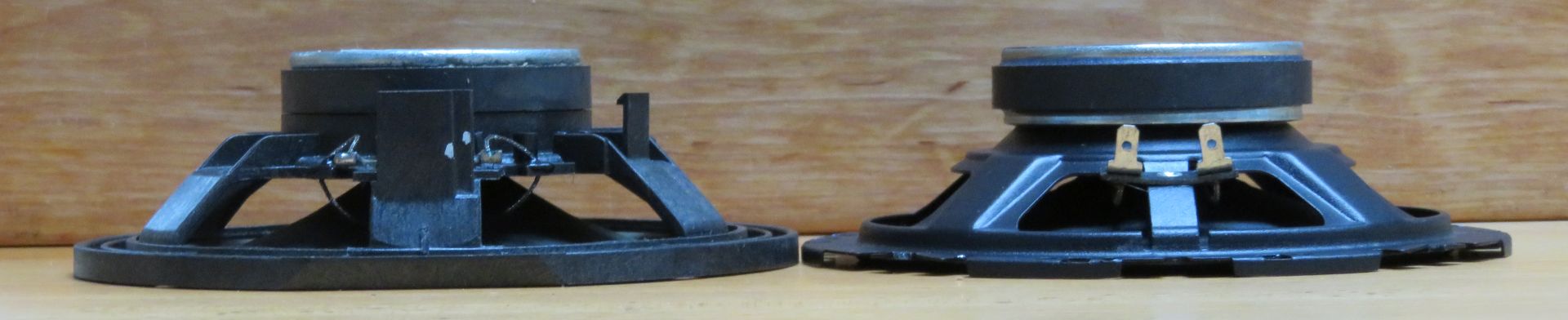

In der Seitenansicht nur Original und Hertz DV 170.3 :
