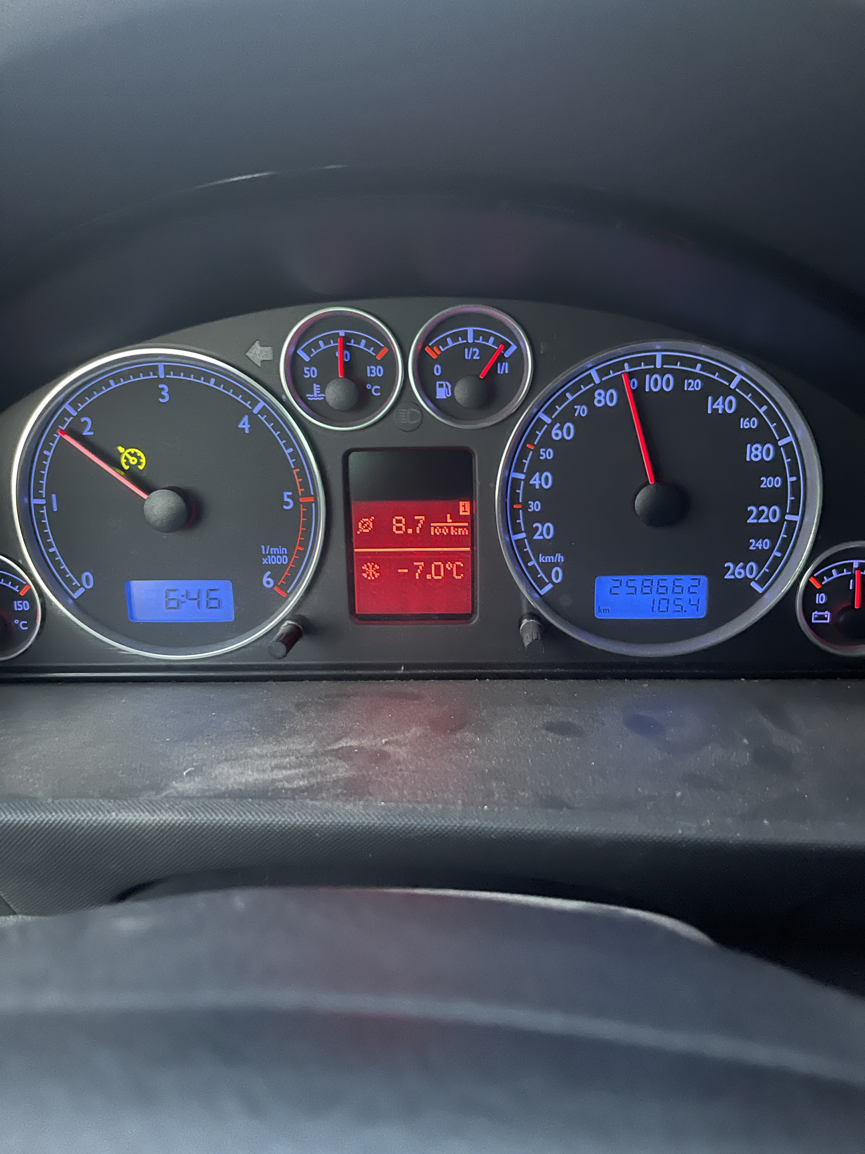

Hallo! Ich habe durch dieses Forum schon viel selbst repariert. Das ist jetzt schon mein 3 Sharan. Irgendwie habe ich den Verdacht das der Verbrauch zu hoch ist. Ich habe schon gelesen das der brt eine lahme Krücke gegen meine bisherigen 1.9er. Ich habe vcds keine Fehler beim auslesen. Das einzige was mir aufgefallen ist, ist wenn er über 5-6stunden steht das die Bremse hart und der Turbo nach startvorgang bisschen Braucht bis er schiebt habe ich das Gefühl. Habe mir jetzt den kleinen Unterdruck Schlauch von der Tandem Pumpe zum bremskraftverstärker bestell. Habe auch gelesen in einem Beitrag man soll testen ob er noch die Höchstgeschwindigkeit schafft. Zulassung 192km/h bin heute auf der Autobahn 180 laut Tacho gefahren vielleicht hätte er 185 geschafft wenn ich noch mehr Strecke gehabt hätte. Bin heute 56km davon 50 auf der Autobahn mit 120km/h Tempomat gefahren und hatte 8.7l auf 100km. Mit meinen alten bin ich immer so rund 800km bei volltanken gekommen und mit dem jetzt 620km.

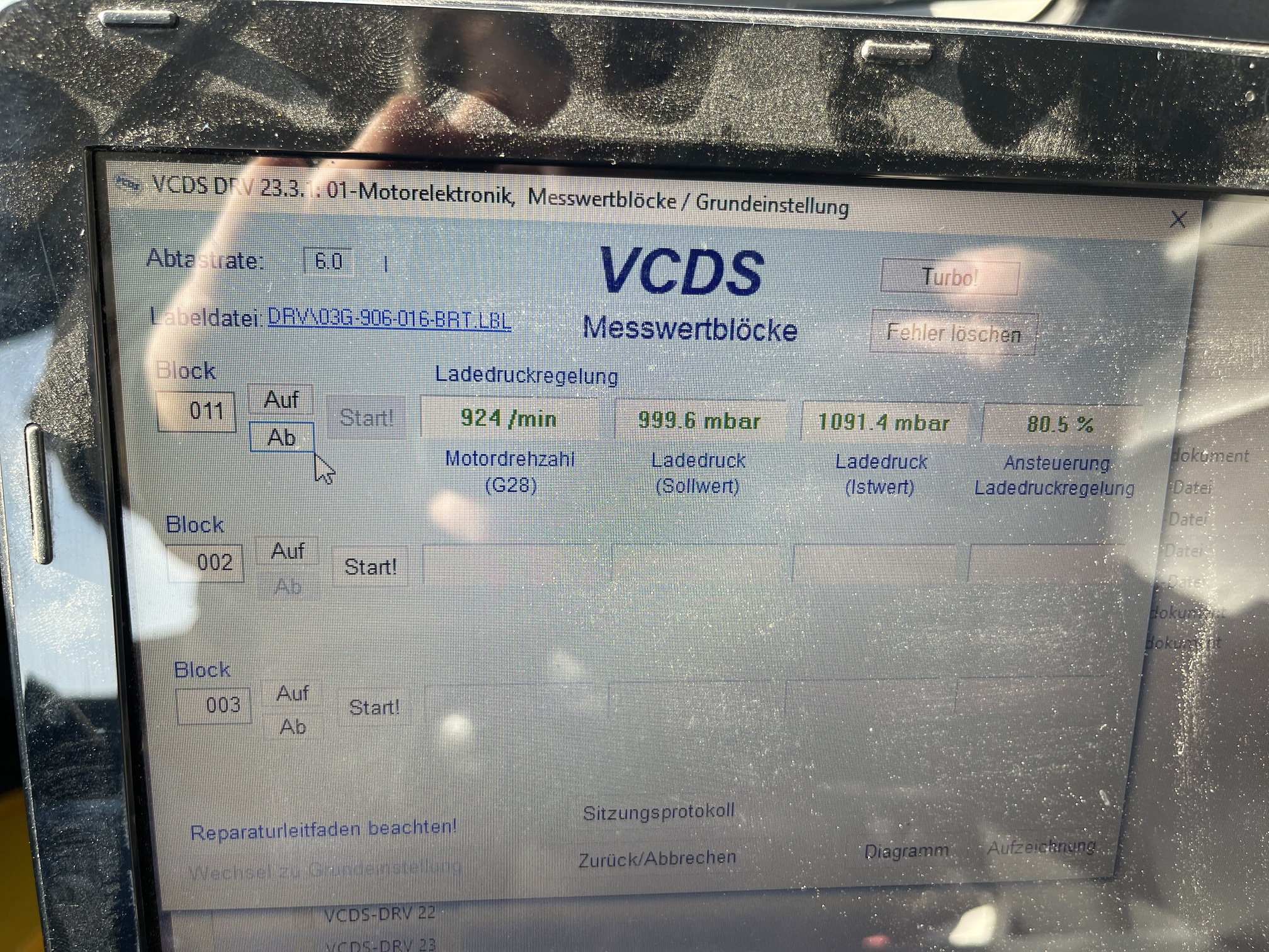

Mit VCDS könntest du Kanal 11 während der Fahrt mitloggen.
Dort siehst du Soll- und Ist-Ladedruck.
Aber es würde mich wundern, wenn er die 180km/h ohne Ladedruck schafft.

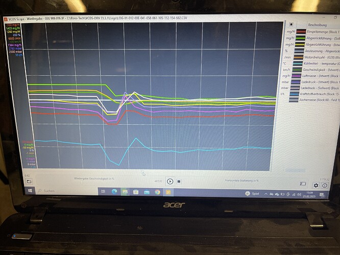

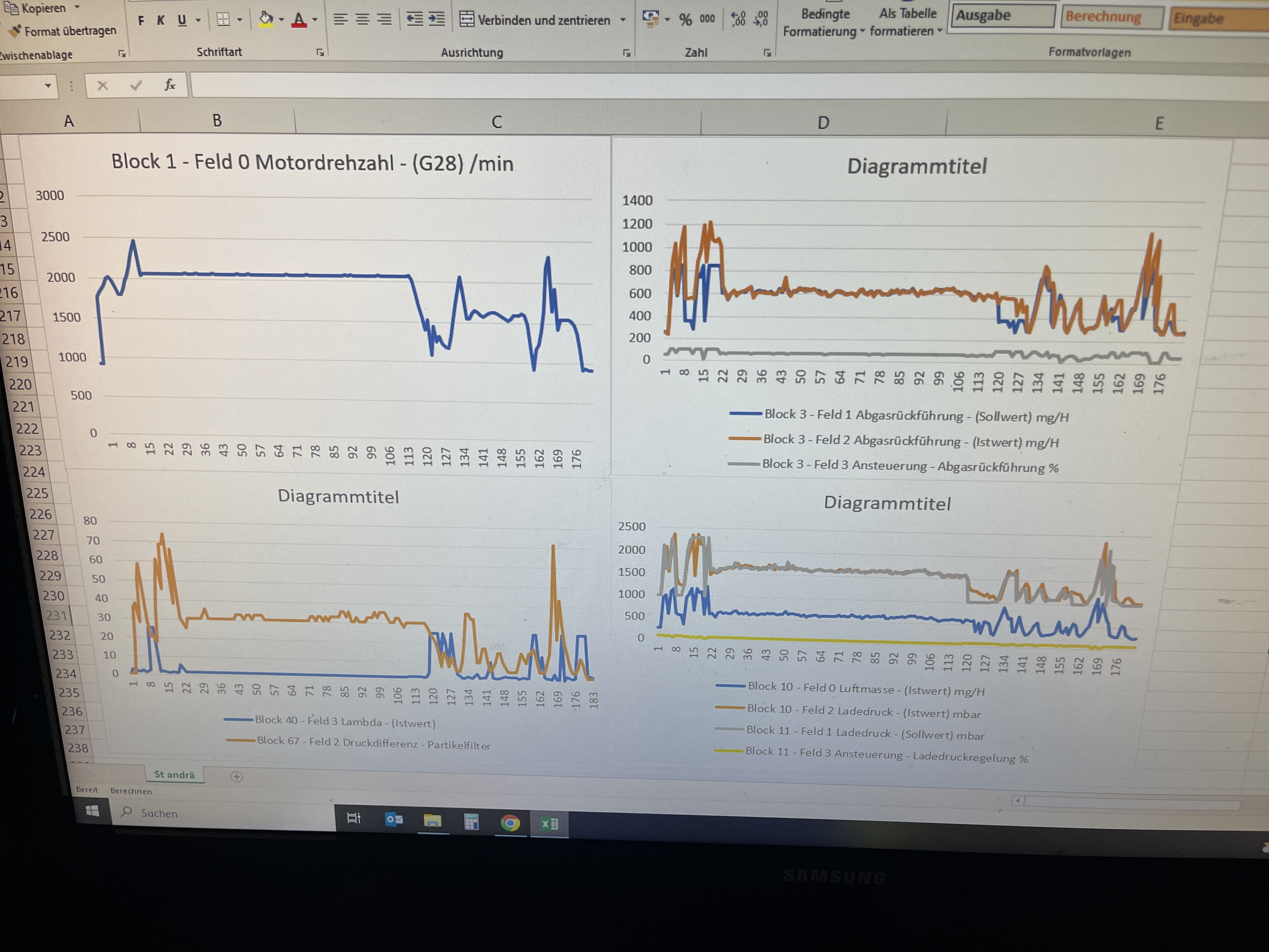

Vielleicht hilft das hier noch mit Ideen: Hilfe zur Logauswertung VCDS bei Motor AUY
und VAG-Com Log in Excel 2007 Tabelle und Diagramm bringen

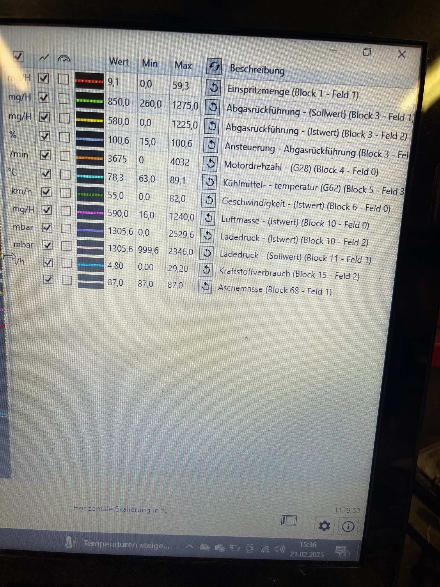

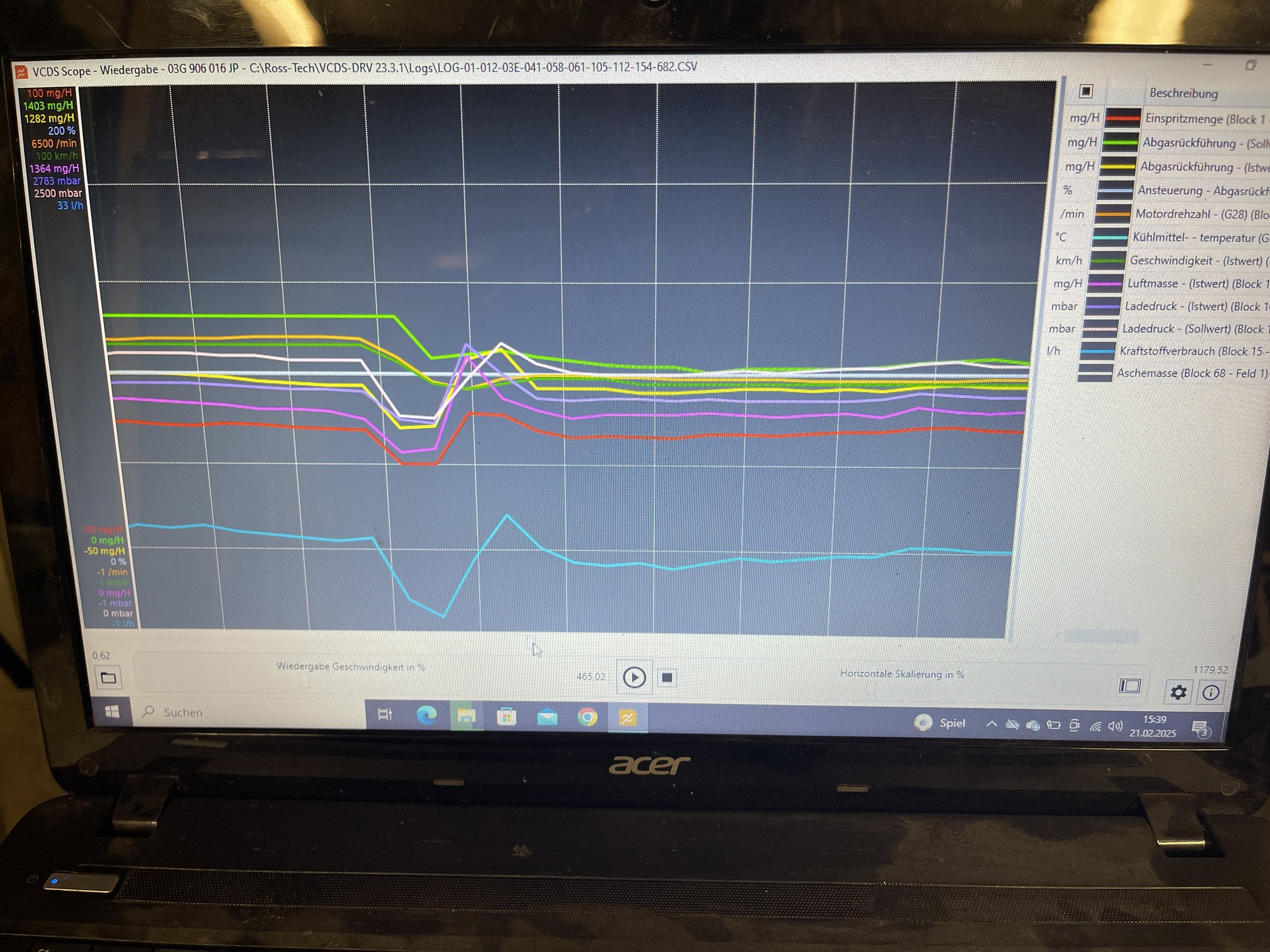

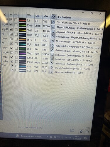

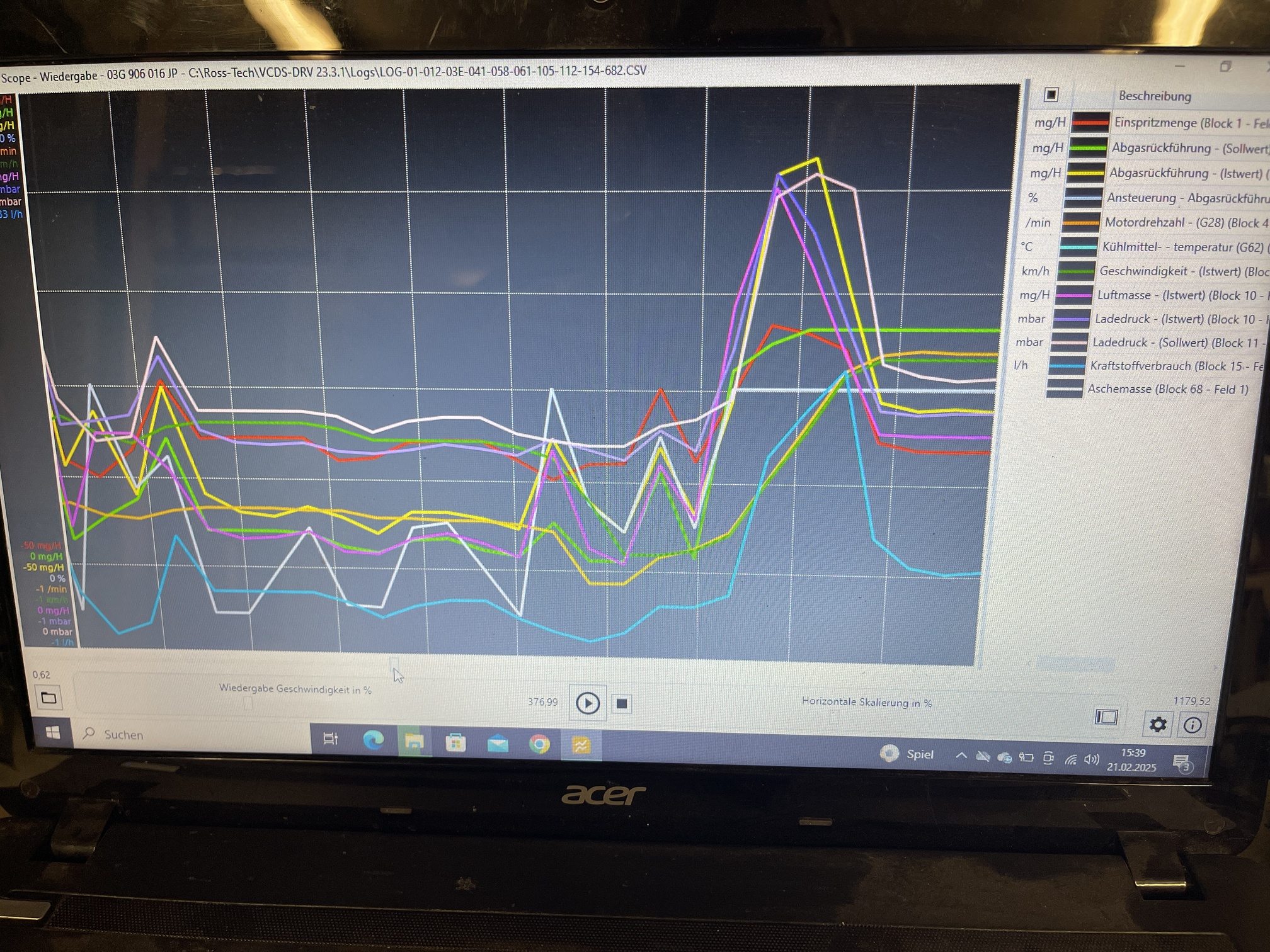

Also mit dem volltanken bekomm ich immer so 63liter rein. Danach bin ich 640km gekommen und dann habe ich wieder die ca. 63 Liter reinbekommen. An der gleichen tanke mit abschalten des Hahns. Daher bin ich schon mal an die 10l/100km den ersten Tank auch berechnet gefahren. Ich habe heute mal aufgezeichnet. 6. Gang noch bis 100 beschleunigt und dann tempomat
Der Ladedruck Istwert folgt dem Sollwert ja relativ gut, außer gegen Ende bei der höheren Last.
Wie ist denn die Kühlmitteltemperatur? Die steht zwar dran, aber ich glaube die Kurve ist nicht im Fenster.

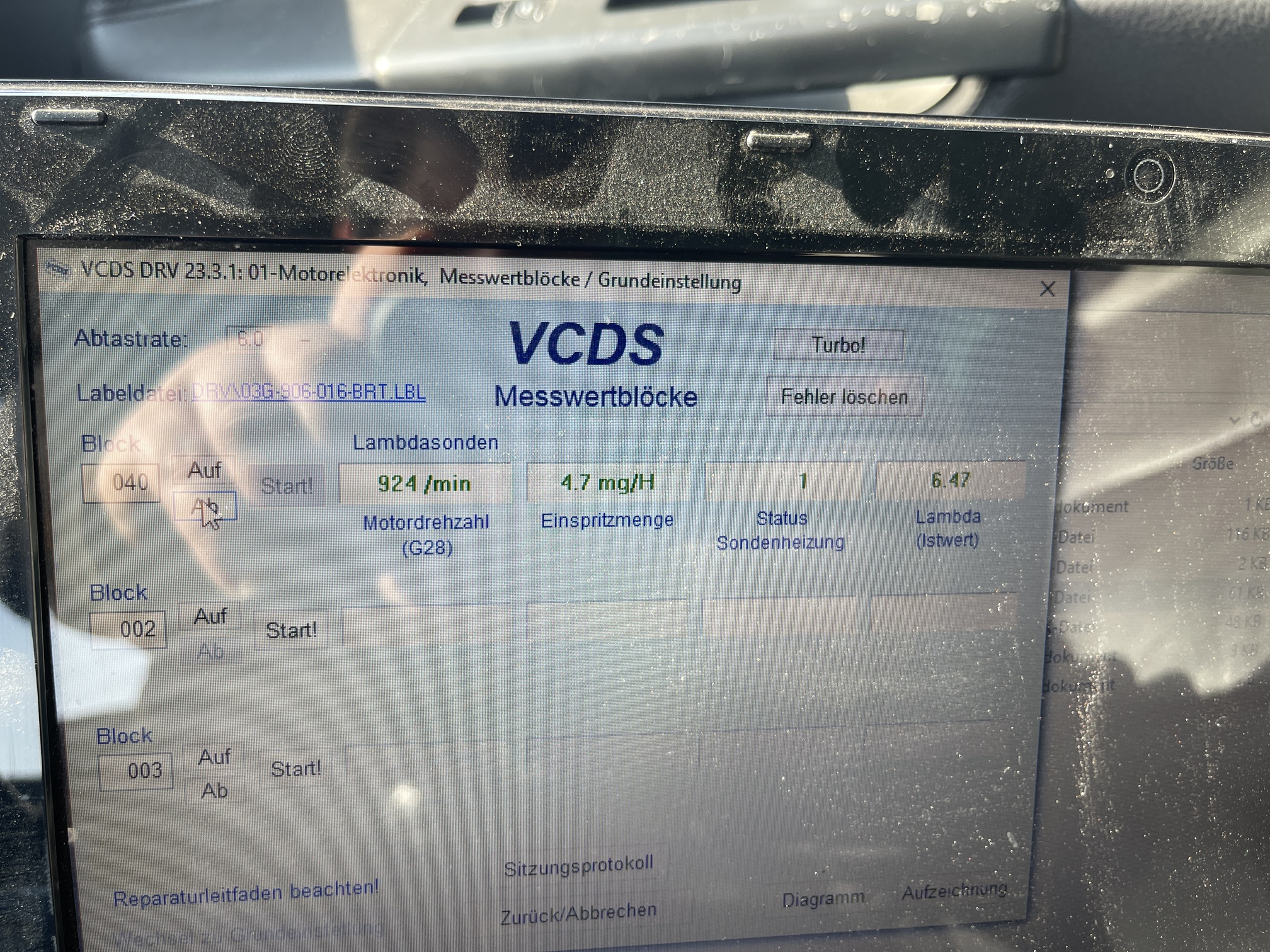

Leerlaufdrehzahl 924 beim BRT?

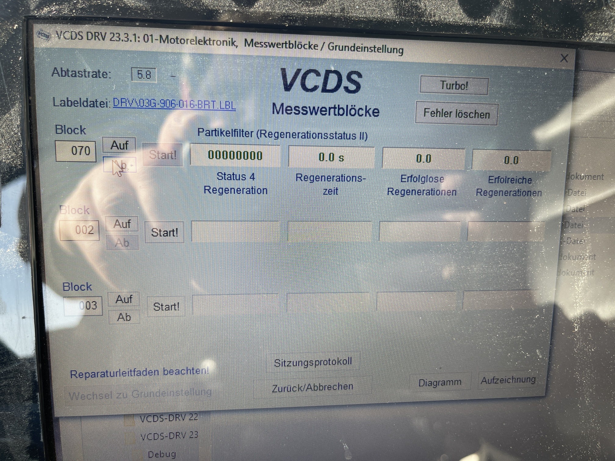

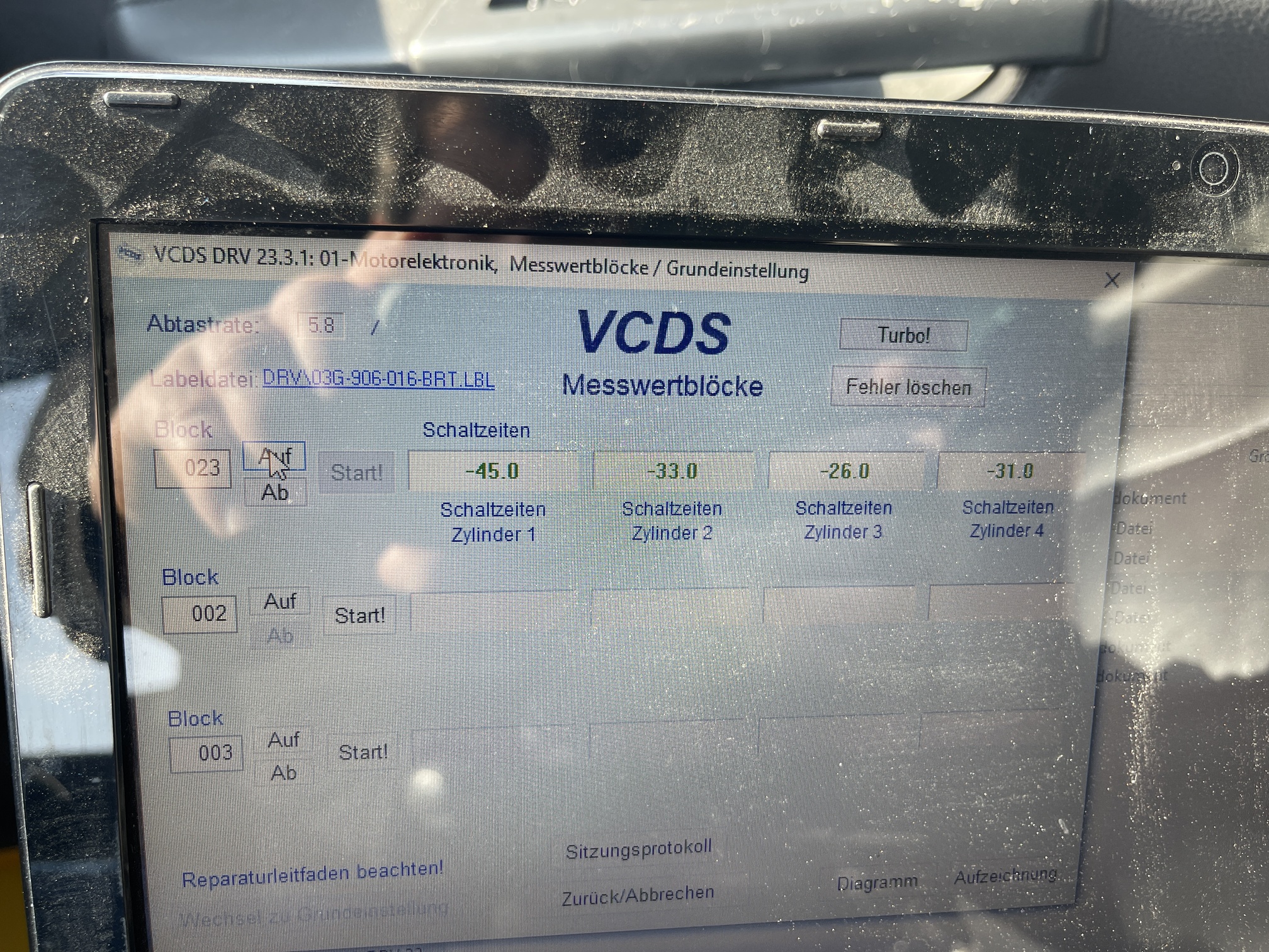

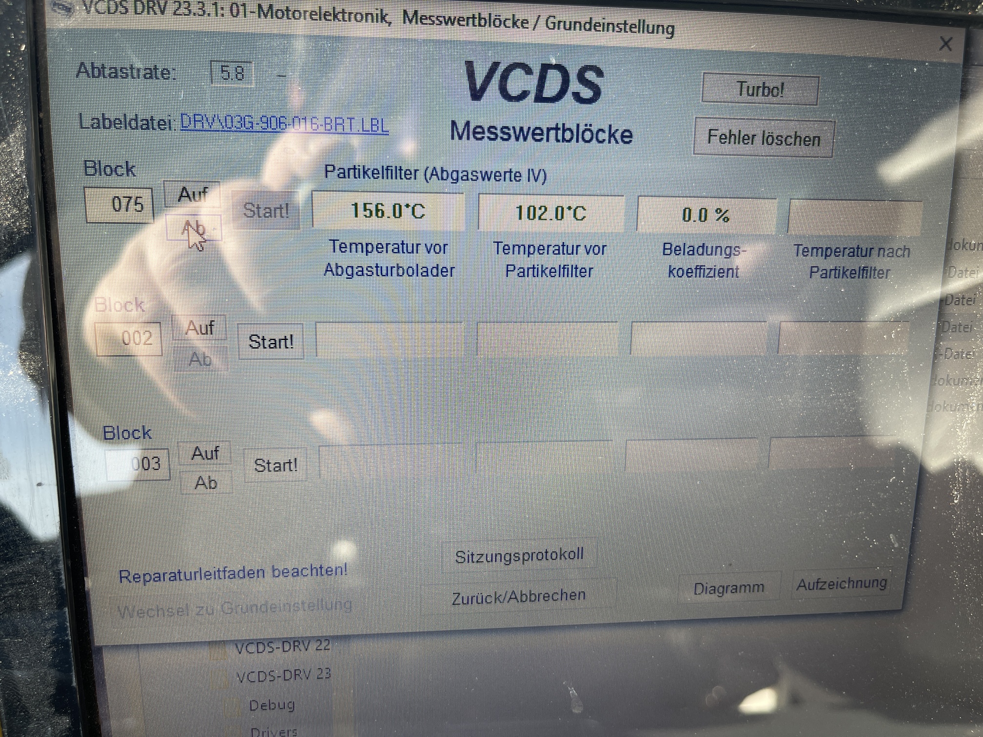

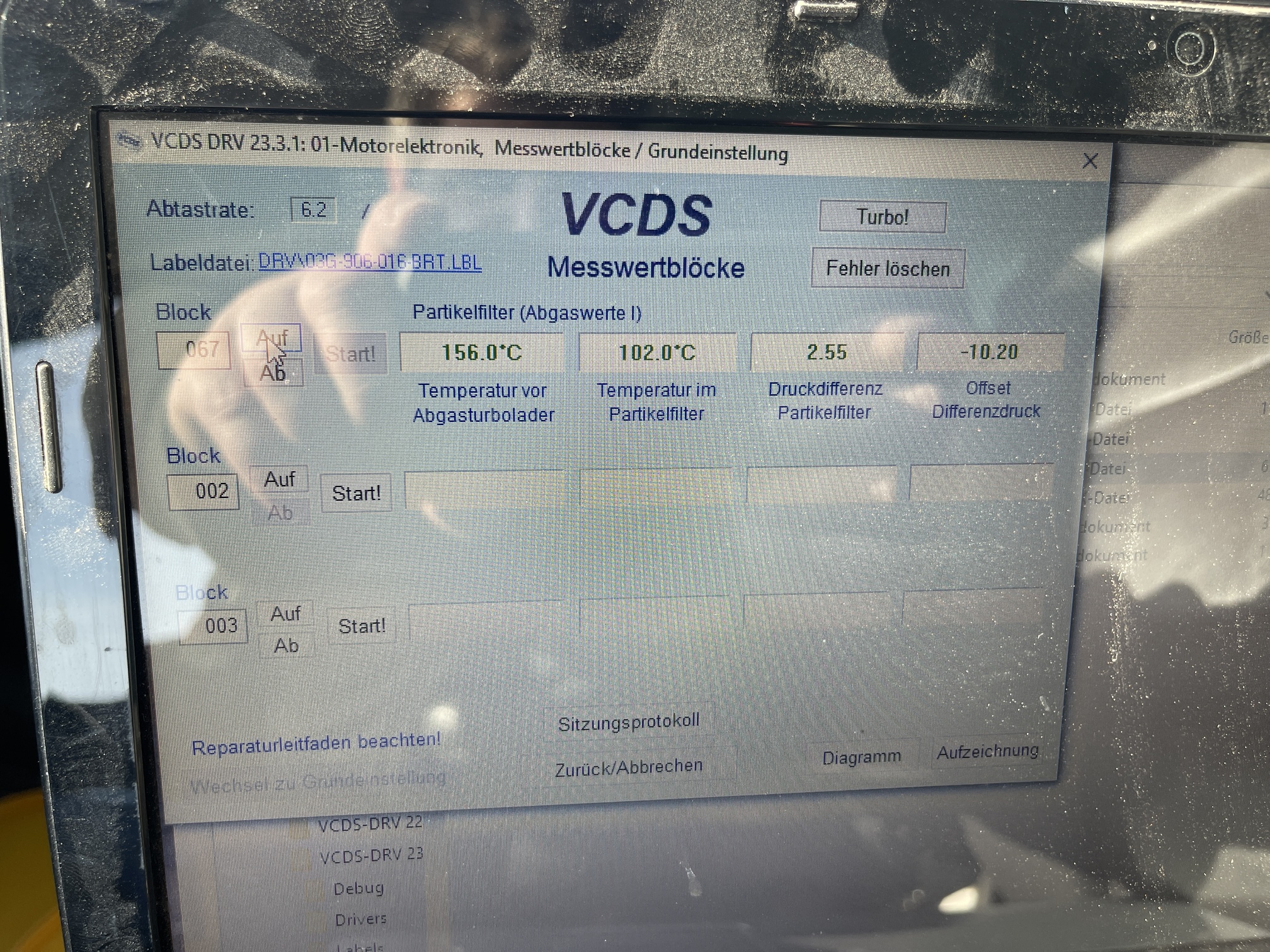

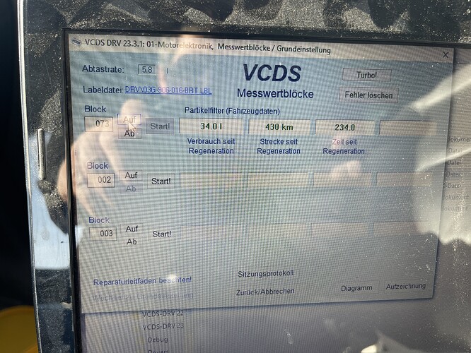

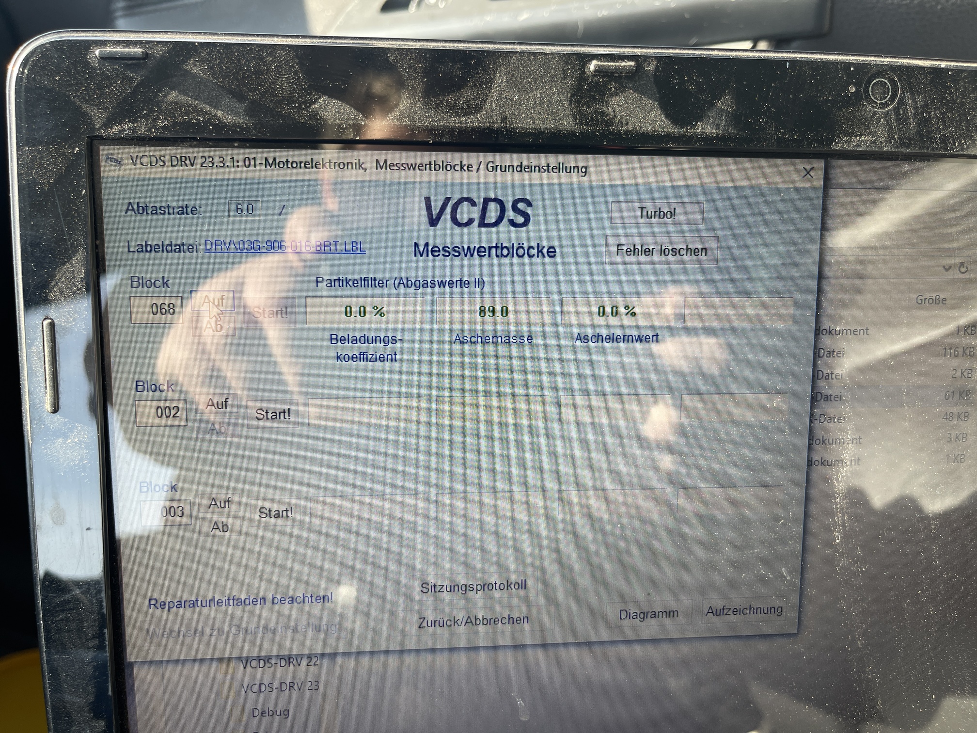

Also auf die Temperatur geht er erstaunlich schnell. Bei null grad und 7km zur Arbeit steht er kurz vor betriebstemperatur. Zahnriemen runter neu anstecken mit den stiften und wieder drauf? Was sagt ihr zum agr und partikelfilter? Einspritzdüsen? Vielleicht bessere Übersicht hier. Tut mir leid das ich da so bombardiere mit Bildern. Weis aber nicht wie ich das besser machen könnte
Bei der Motordrehzahl.
Da dürfte er noch nicht warmgelaufen sein.

Man kann die Kühlmittel Temperatur ablesen min 63/ max 89,1
Nein.

ok MWB4.4 ist -3.9°KW das andere kann ich erst morgen Kontrolieren

So kleines Update. Zahnriemen sitzt, alles ist fest und Unterdruck Schlauch mit rückschlagventil ausgetauscht. Trotzdem verliert er nach ca 4 Stunden den Unterdruck so das die Bremse hart ist vor dem starten. Er vorliert eben extrem langsam. Schläuche kontrolliert. Bin die gleiche Strecke mit meinem Passat b7 170ps gefahren. Mit gleicher Fahrweise. Es war sogar bisschen mehr Verkehr das eher den Verbrauch in die Höhe treibt und der lag bei 6,2l laut mfa. Vielleicht ein Vergleich meiner Fahrweise.
