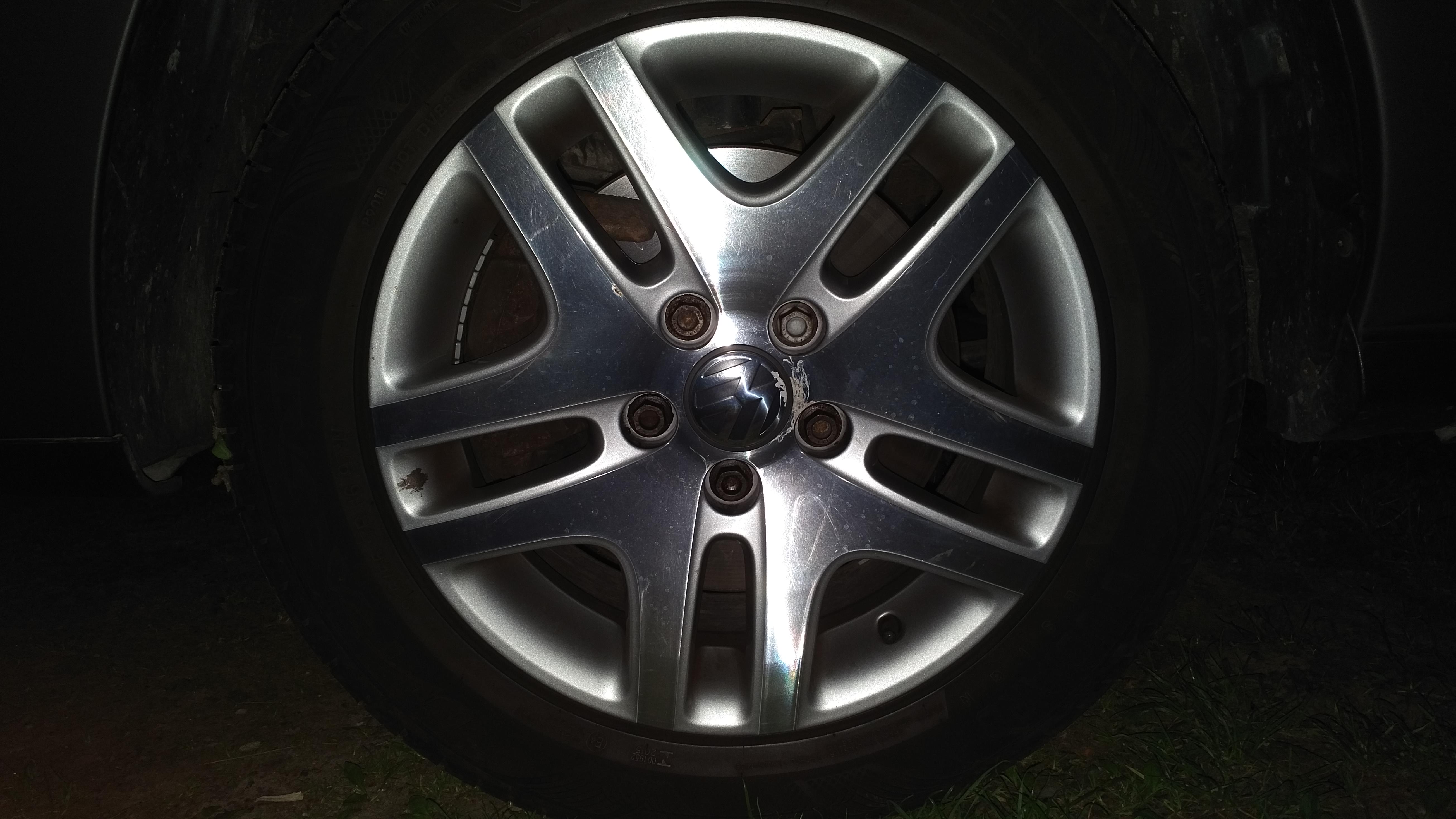

Haben letztes Jahr den Dicken wegen dem Vibrieren 8-fach neu bereift. Der Freundliche vom Reifendienst hat damals die Auflageflächen der Alus mit nem Akkuschrauber und Drahtbürstenaufsatz gereinigt, weil dort Dreck und Rost von den Auflageflächen der Bremsscheiben drauf waren. Kann er uns dadurch die Felgen ruiniert haben? Reiche morgen mal ein Bild von den Alus nach.

Es sind diese originalen Felgen.
Solange wir den Dicken haben, waren keine Zentrierringe dabei. Bessere Bilder dann morgen bei Tageslicht.
#18 Die Felgen kenne ich nicht. Ich kann mich nur erinnern das es irgendwann mal bei VW Felgen mit Zentrierringen gab. Das ist hier nur so als Option mit aufgeführt worden. Normalerweise haben die Originalfelgen keine Zentrierringe.
