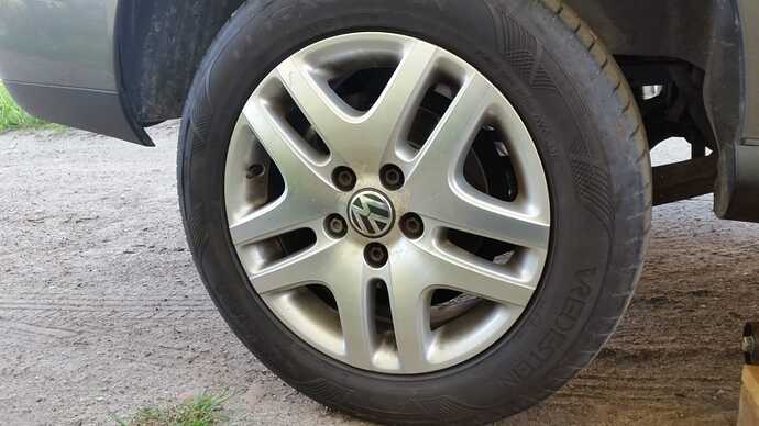

Wenn ich es noch richtig in Erinnerung habe, heißen die bei VW „Sevilla“, als Teile-Nr ist 7M3 601 025F eingeprägt. Außerdem ist noch Ronal1176 eingeprägt.

So, den Dicken heute noch mal aufgebockt, das Sommerrad runter und noch mal alles geprüft. Hier das Ergebnis:
Hat jemand eine Idee?
Gruß - Tardy

Ja, deine Felge ist kaputt!
Aber nicht weil sie nicht plan aufliegt sondern weil du Langlöcher drin hast. Wurde die mal längere Zeit mit losen Radschrauben gefahren?
Auf dem zweiten Bild sieht man links unten ganz deutlich die Spuren vom Gewinde und rechts oben das umgenietete Alu.
Auf dem anderen Bild (das in deinem Album) sieht man das der Konus der Radschraube deutlich gearbeitet hat.

Jupp, das war auch mein erster Gedanke, als ich den Gewindeabdruck in der Felge gesehen habe. Sind zumindest nicht bewusst mit losen Radbolzen gefahren. Egal, die Felge ist hin.
Was mich aber noch stört:
Ich bekomme die Bremsscheibe nicht zur Radnabe zentriert, wenn Montageschraube und Radbolzen angezogen sind. Dann hat die Scheibe doch einen Höhenschlag zur Radnabe, oder liege ich hier falsch? An der Stelle, wo sie „am höchsten“ ist, schleift der äußere Rand an den Belägen bzw am Sattel (konnte ich nicht genau sehen).
Nehme ich nur die Radbolzen, sitzt die Scheibe besser, aber noch nicht perfekt. Die Montageschraube lässt sich dann aber nicht mehr einsetzen, sondern verkantet.
