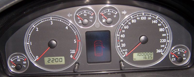

Ich hab ein Bild von meinem KI hochgeladen, wenn man genau hinsieht erkennt man, dass in der Anzeige das obere Drittel nicht beleuchtet ist (es leuchtet orange wenn ich zB kein öl habe). Ist mein Display nun kleiner oder ist nur ein Lämpchend defekt?
Es sollte ja eigentlich das große KI sein oder?

Das ist das große MFA. Die Kodierung des Gerätes scheint nicht (mehr) zu stimmen. Der Bordcomputer muss vermutlich bloß wieder aktiviert werden.
Geht mit VAG-COM u.ä. Programmen.
de.openobd.org/vw/sharan_7m.htm#17
Da muss eine 8 zu dem Wert deines Gerätes hinzugefügt werden.

Natürlich leuchtet deine ganzes Display. Nur halt unterteilt in die beiden Bereiche und Farben.
Der obere, gelbe Teil ist den Warnmeldungen vorbehalten.
t.klebi
Sieht bei mir übrigens genauso aus:
Jetzt bin ich beruhigt. Ich dachte es ist was kaputt am Display - bei den neueren Modellen leuchtet ja alles rot. Deswegen hab ich mich gefragt.
