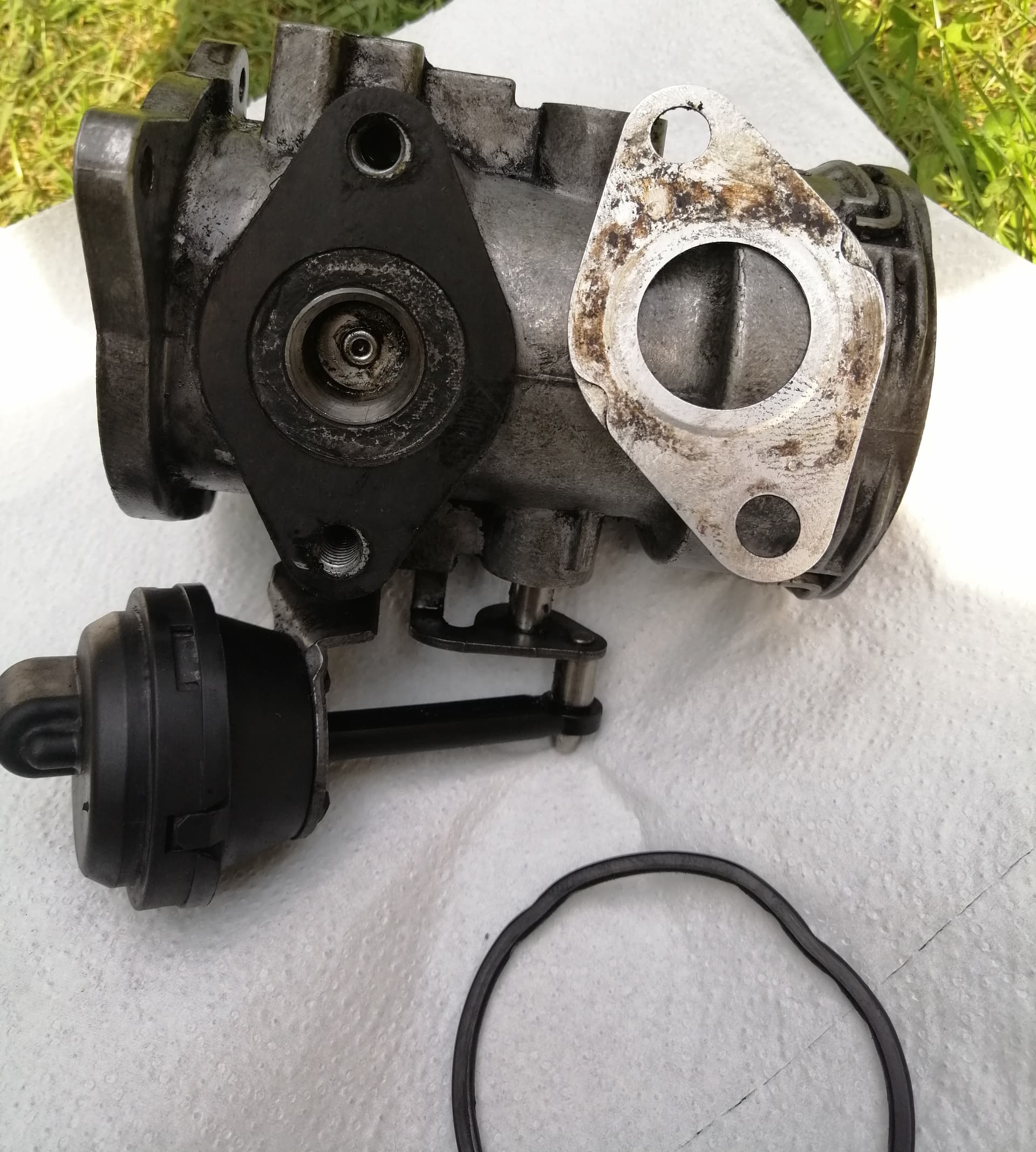

Direkt nach dem Urlaub hab ich die AGR ausgebaut und sauber gemacht. War natürlich bis oben hin vollgeschlonzt. Schönen Fluch an den Konstrukteur/Ingeneur der dieses Ding und die Befestigung geplant hat
Nach einer kurzen Probefahrt musste ich leider feststellen, dass das Problem weiterhin besteht.
Die Gummidichtung scheint in Ordnung zu sein und die Metalldichtung ebenfalls. Eine Frage zur Metalldichtung, die kommt an das anschließende Rohr, also nicht an die AGR selbst? Es wundert mich ein wenig, dass an die AGR keine Dichtung kommt und auch dort keine Dichtung vorhanden war, siehe Bild linke Seite „innerer Kreis“. Es sei denn die Dichtung ist mit dem ganzen Dreck zerbröselt. Ebenfalls ist dort die Oberfläche porös/ stark strukturiert oder beschädigt.
Wenn ich das richtig interpretiere, gehört da noch eine zusätzliche Dichtung hin oder?
So wie in diesem Bild rechts…

Wie kann ich testen ob das AGR noch zu gebrauchen ist?
