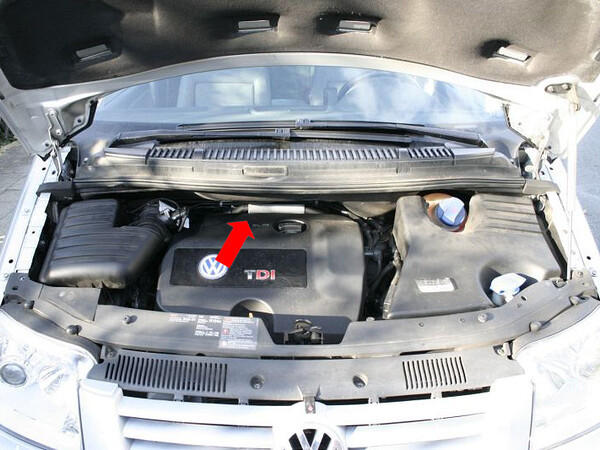

Wie legt man nun die Unterdruckschläuche und Wandler frei? Alle Teile befinden sich zumindest beim SGA mit Diesel-Motor etwas versteckt im hinteren Motorraum hinter einem Wärmeschutzblech.
Da hinten, wo der Pfeil hinweist, muss man ran.

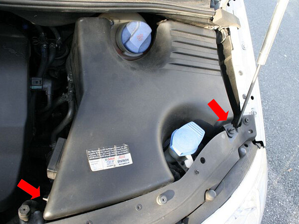

- Dann die Verkleidung des Wasserkastens abbauen. Dazu zunächst die lange Dichtlippe, auf der die Motorhaube im geschlossenen Zustand aufliegt, abziehen. Die Wasserkasten-Verkleidung ist mit 3 M6-Schrauben befestigt (siehe rote Pfeile). Der Ausbau der Verkleidung ist etwas trickreich. Die Verkleidung zunächst nur auf der linken Seite (Blick auf den Motor) nach vorne ziehen. Dann auf die rechte Seite am Scheibenwischermotor vorbei zirkeln und nach vorne herausziehen.

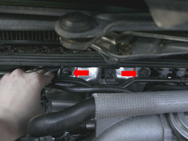

Nachdem die Verkleidungen entfernt sind und der Motorraum endlich wieder wie ein Motorraum ausschaut, sieht man ein Alu-Blech am hinteren Ende des Motorraumes (gelber Pfeil). Dieses gilt es zu entfernen.

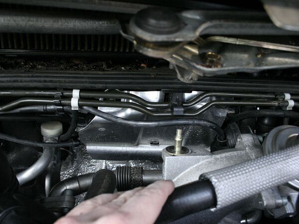

Hier noch einmal eine größere Aufnahme des Bleches. Vor ihm führen neben Unterdruckschläuchen auch die Kraftstoffzuleitung und die Rückleitung. Diese müssen aus den Halteklammern gezogen werden, damit man an die Blechschrauben gelangt, welche das Blech befestigen (Achtung: Verletzungsgefahr durch scharfe Kanten!).

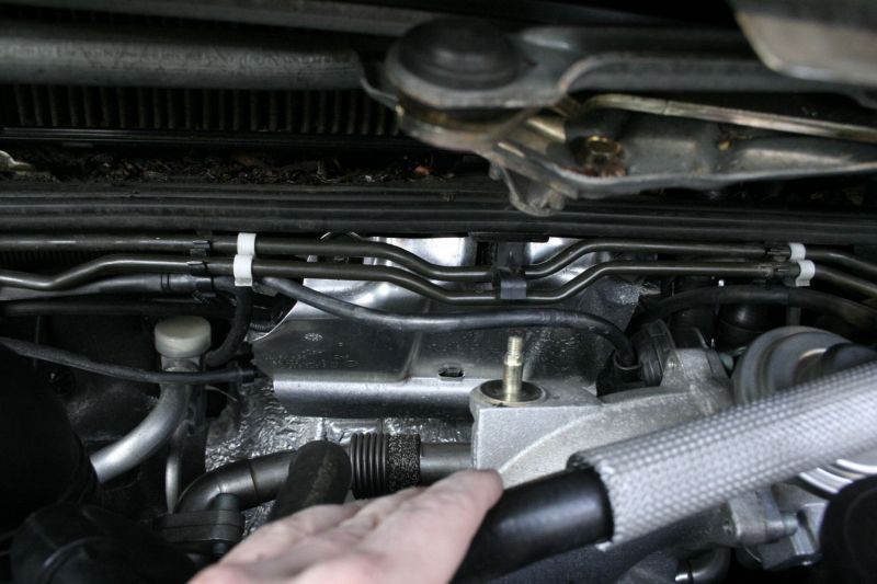

Hier die besagten zwei Blechschrauben, die entfernt werden müssen, um das Blech abzunehmen. Man kann sie vorsichtig mit einer Zange lösen und dann von Hand abschrauben. Zum Schutz der Gummischläuche, die vor den Schrauben verlaufen, sind auch noch Gummikappen auf den Schraubgewinden, welche abgezogen werden müssen. Das Blech hängt unten in einer Haltenase. Man muss die Dieselleitungen etwas weiträumiger aus den Halteclipsen lösen. Dann kann man die Leitungen ein über den schwarzen Halter schieben und das Blech zunächst nach vorne an der schwarzen Halterung vorbei und dann nach oben ziehen.

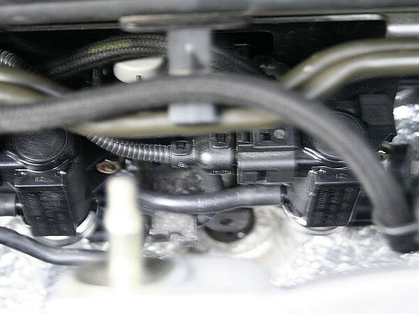

Nach dem Ausbau des Bleches sollte sich dieser Anblick ergeben. Wie im Bild angedeutet ist links der Wandler für den Ladedruck, rechts selbiger für die Abgasregelung zu sehen. Diese kann man zu Testzwecken auch mal vertauschen, um vor allem einen Defekt des Ladedruck-Wandlers zu überprüfen. Das Magnetumschaltventil befindet sich in der Mitte. Die Wandler sind jeweils links und rechts mit M6 Muttern angeschraubt, das Magnetventil ist nur mit einem Clip an der Wand befestigt.
Nun kann man die Funktion der Wandler prüfen. Am untersten Schlauch sollte bei laufendem Motor Vakuum anliegen. An dem darüber liegenden Wandler-Ausgang sollte im Leerlauf ebenfalls Vakuum anliegen, wenn der unterste Schlauch wieder aufgesteckt ist. Ist an dem Ausgang kein Vakuum festzustellen (Motor an), ist der Wandler defekt.
Hier noch einmal eine größere Abbildung der drei Teile nach dem Austausch gegen neue. Im Vordergrund ist auch ein neu eingesetzter Druckschlauch zu erkennen, welcher zum Unterdruck-Stellelement führt.

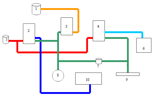

Zum Schluss noch eine Grafik welche die Verläufe der Unterdruckschläuche darstellen soll. Genauere Abbildungen sind z.B. der ErWin Reparaturanleitung zu entnehmen.
1 = Unterdruck-Stellelement
2 = elektropneumatischer Wandler für Ladedruck
3 = Magnetumschaltventil (Magnetventil für Ladedruckbegrenzung)
4 = elektropneumatischer Wandler für Abgasregelung
5 = Luftfilter
6 = Ansaugstutzen mit Abgasrückführungsventil
7 = Rückschlagventil
8 = Unterdruckvorratsbehälter
9 = Unterdruckanschluss zwischen Tandempumpe und Bremskraftverstärker
10 = Turbolader mit Membrandose (diese kann beim AUY nicht mehr alleine getauscht werden)
So ordentlich sortiert wie hier dargestellt findet man die Unterdruck-Schläuche natürlich nicht im Motorraum.
